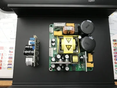

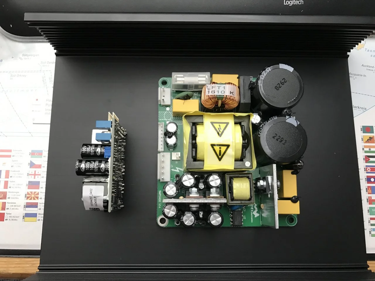

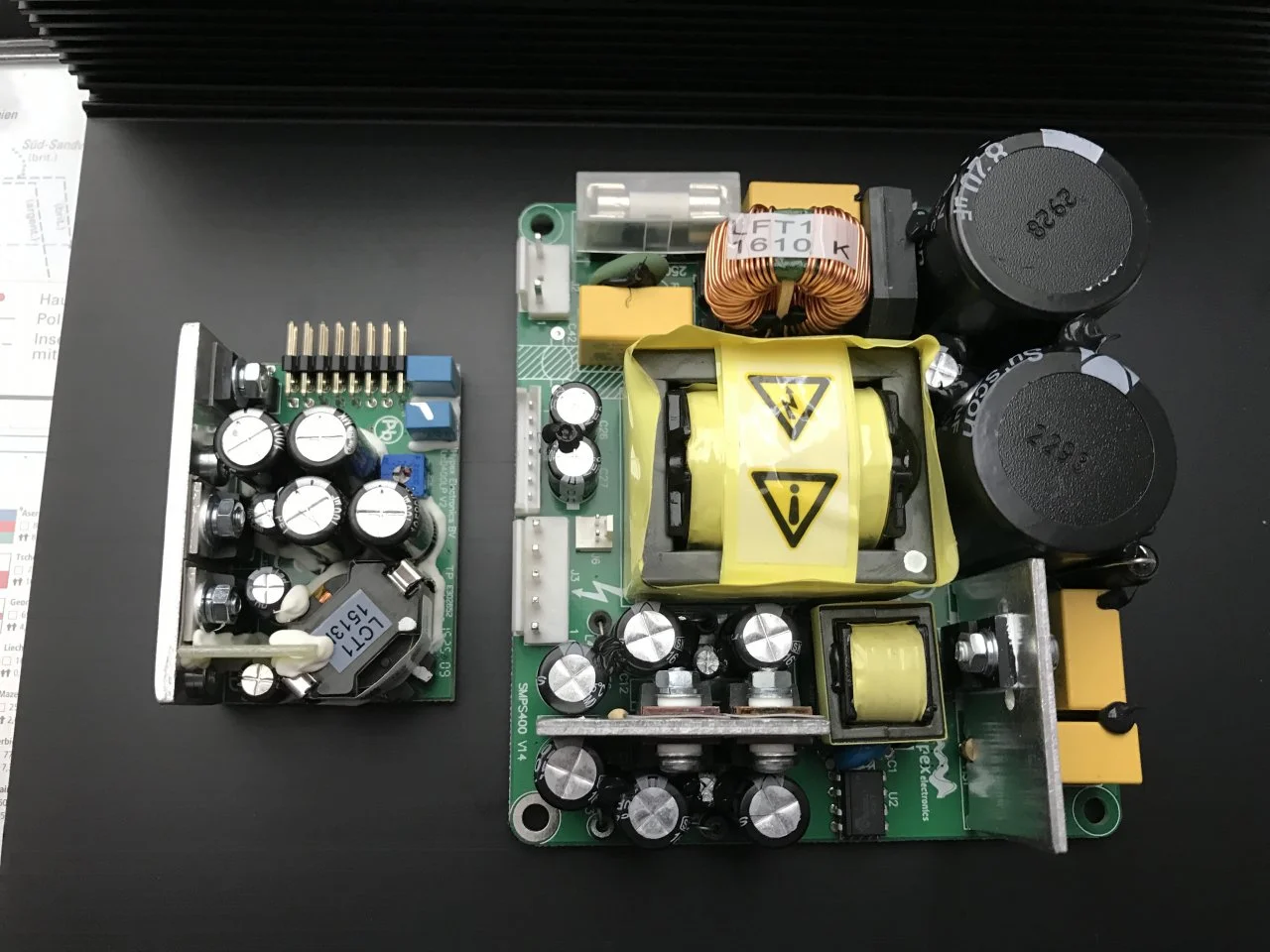

Links Endstufe rechts Netzteil. (Das wird meine neue Mini Bass Endstufe)
2017-03-21 12.37.43.jpg 2017-03-21 12.37.26.jpg (Hypex UcD400LP mit SMPS 400/400)

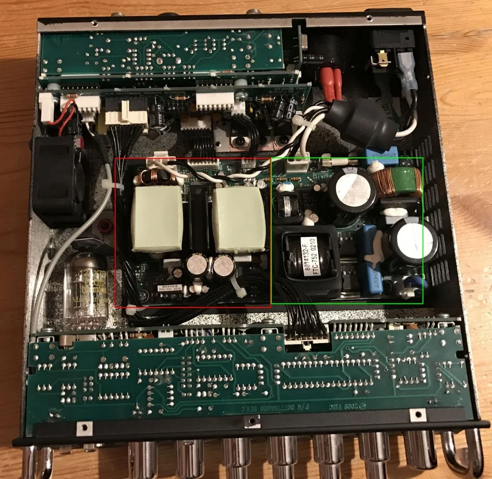

Und hier das Verhältniss von Endstufe zu Netzteil bei der allseits verwendeten ICEPower 125ASX2
Rot ist die Endstufe und grün ist das Netzteil. Dort ist es eben so, daß die Endstufe eben nicht kontinuierlich mit 400W versorgt werden kann. Das macht das Netzteil eingfach nicht mit.
Nun sagen blosse Aussenmasse ja nicht viel aus, sind aber sehr anschaulich. (Und stimmen mit den Daten überein)
Streng genommen, liefert die BO Endstufe zwar 400W (meine gemessen sogar knapp 500W) Aber nach ein paar Sekunden bricht die Leistung doch ein. Und die Endstufe bzw. eigentlich das Netzteil wird richtig heiss.
Das ist aber alles unabhängig vom Sound sondern nur der reine technische Teil.
