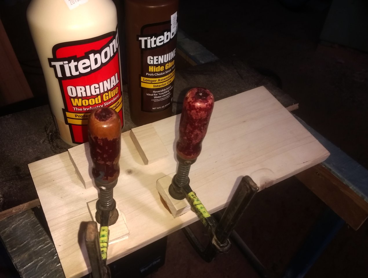

Hab mir den Titebond Original und den Hautleim in der Flasche bestellt.
Erster Versuch: Einfache Fichte-Klötzchen auf ein Brett geleimt - einmal mit Schraubzwingen, so wie sich's gehört - einmal das Klötzchen fest in den Leim gedrückt. 24h trocknen lassen.
Es fällt auf, dass der Original sehr flüssig aus der Flasche kommt, flüssiger noch als Holzleim aber nicht "überflüssig".
Der Hautleim ist sehr zähflüssig, wie dicker Honig. Nicht so einfach zu verarbeiten, aber machbar. Dazu muss man sagen, dass ich knapp oberhalb der Mindest-Verarbeitungstemperatur bin; mehr als 10Grad schaffe ich z.Z. nicht in meiner Werkstatt.

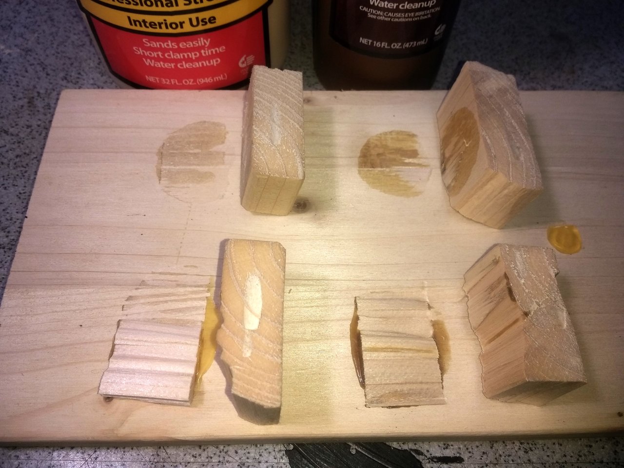

Heute dann der Test: Mit dem Hammer die Klötzchen abgeschlagen. Das Ergebnis ist wie erwartet: Die gespannten Klötzchen brechen ab - der Leim hält definitiv mehr als das Holz.
Die ungespannten Klötzchen halten zwar, wenn man mit den Fingern dran zieht, aber den Hammertest haben sie nicht bestanden. Manchmal, wenn es schnell gehen muss, muss man dennoch auf solche Tricks zurückgreifen - gut zu wissen, dass es geht. Insbesondere den Original kann man da sicher gut gebrauchen. (weil er recht schnell und schön flüssig ist).

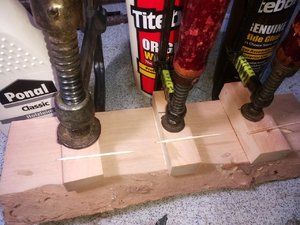

Mit Fichte ist das ja kein Problem, das hätte jeder Bastelkleber gekonnt. Jetzt habe ich Hartholz genommen (Birnbaum). Es ist viel dichter (weniger saugfähig) und härter als Nadelholz. Die Klebekraft dürfte genau so groß sein, aber das Holz setzt ihr mehr entgegen. Außerdem habe ich Längs- auf Querholz geleimt. Als Kreuzprobe habe ich noch einen klassischen Ponal verwendet - ein sehr guter PVAC-Leim, wie er in jeder Schreinerei benutzt wird. (ich hoffe, der hat noch keinen Frost abgekriegt...B))
Das Ganze bleibt jetzt über Nacht gespannt und morgen geht's weiter. :bier:

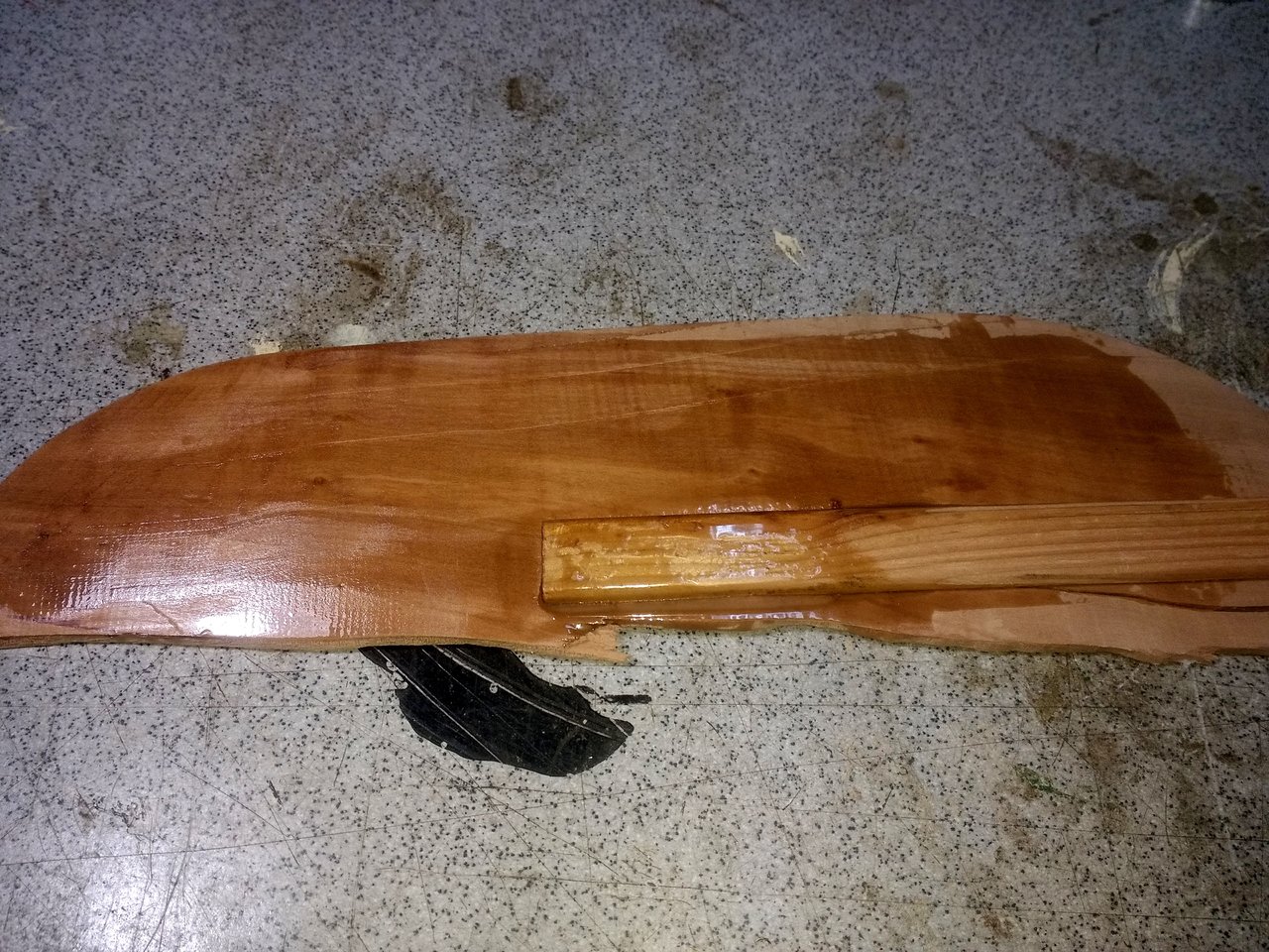

Auf der Flasche Hautleim wird dem "bekannten Crackle-Effekt" geworben. Ich habe das mal als Oberflächen-Charakteristik verstanden und eine dünne Schicht auf ein Stück Birnbaum aufgetragen.
Schau'mer mal, was passiert...:popcorn:

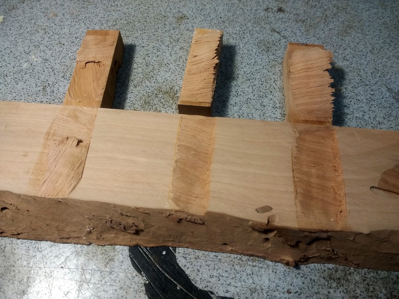

So, das Ergebnis war wie erwartet:
Bei allen drei Proben brach das Holz - nicht die Leimfuge. Für mich ist klar: Von der Klebekraft her ist es egal, welchen Leim ich verwende. Natürlich muss das Zeug anständig verarbeitet werden. Das ist übrigens auch ein Statement aus dem oben geposteten Film.
