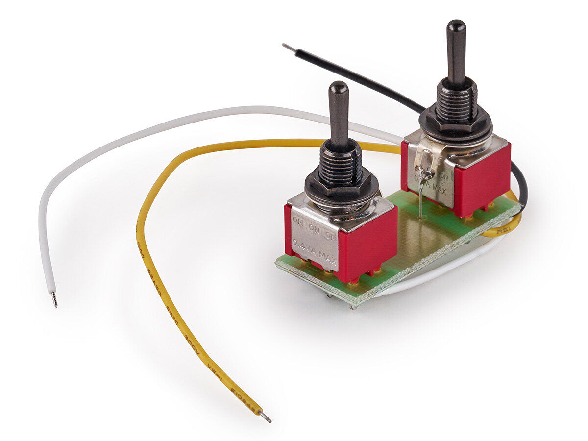

Das dürfte nichts werden. Die beiden Switches sind über eine Platine miteinander verbunden.

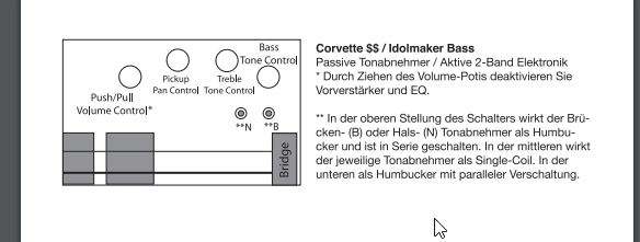

Reicht es evtl. aus, zu lesen, um zu lösen? Das ist der erste Plan, den ich da blind und rein zufällig zu dem Thema gezogen habe. Ich lese da "Lower = Serial"??
P.S.: im Manual steht zwar tatsächlich oben seriell, aber das könnte mit der ungeschickten Abbildung zu tun haben....so sehe ich meinen Bass nur, wenn ich mich auf den Kopf stelle, oder den Bass falschrum halte :D Das was auf dem Bild oben ist, ist bei meinem Bass in normaler Spielposition immer! unten.

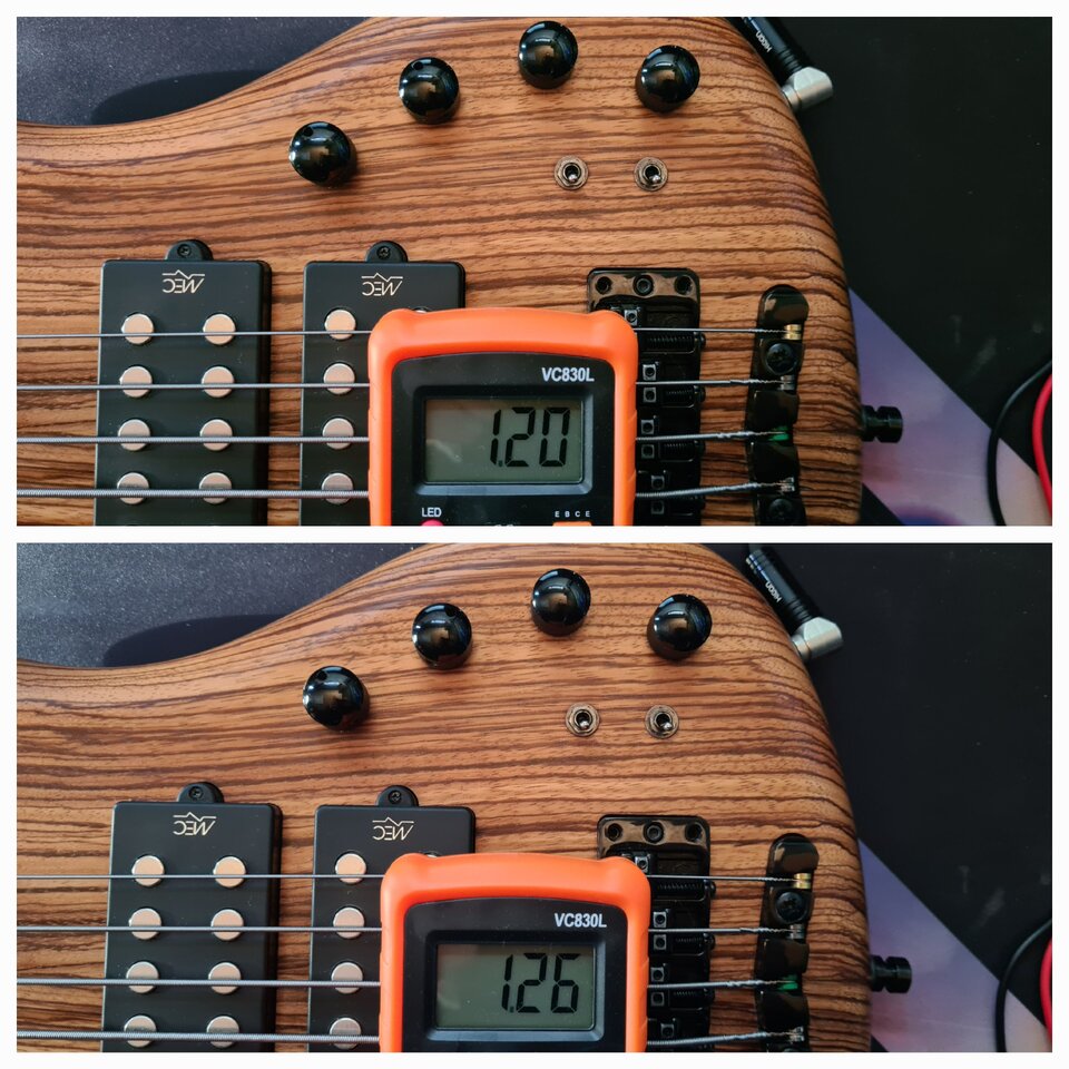

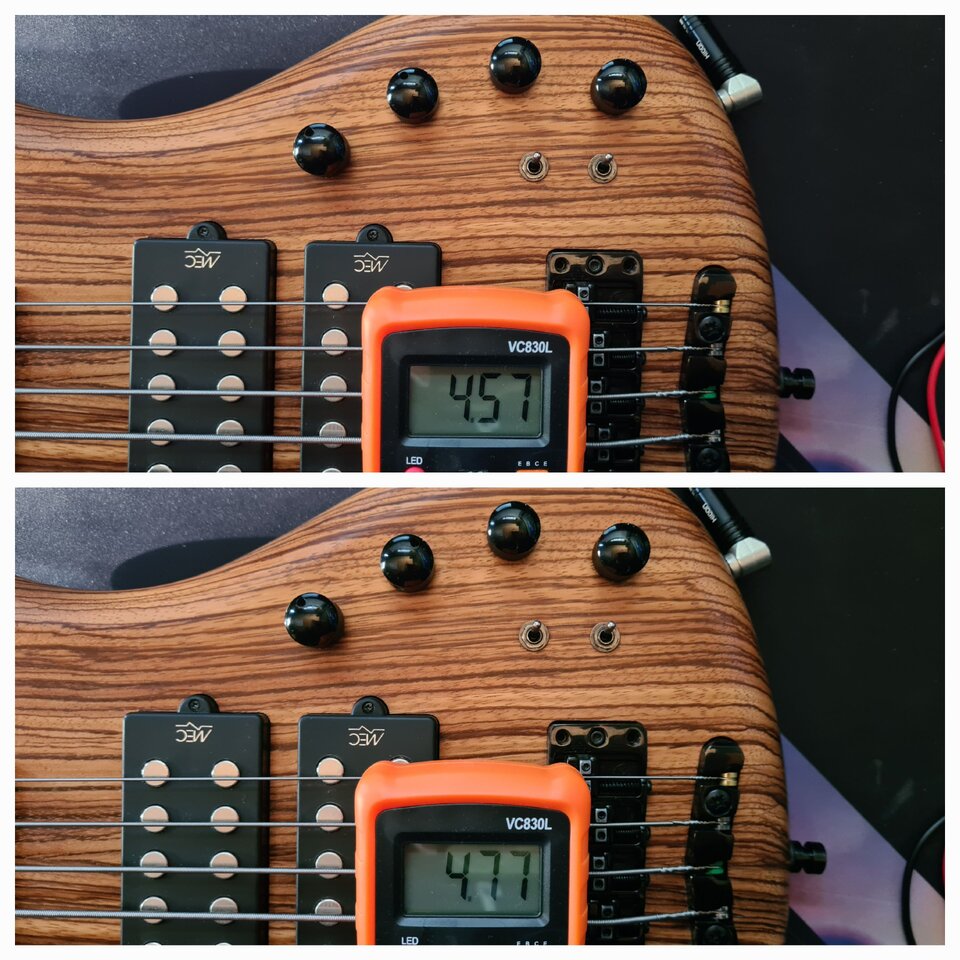

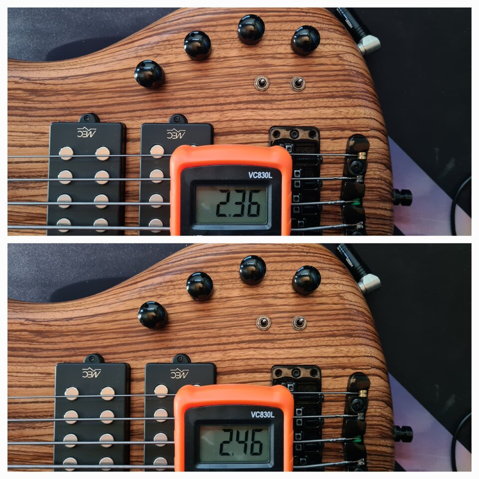

@Ratterbass vielen Dank für die Anregung mit dem Durchmessen. Das haben wir dann mal gemacht am Wochenende. Hier wurde unser Gehör bestätigt. Spannd war aber, dass sogar der Singlecoil mehr Output hat als die serielle Schaltung. Ich habe davon natürlich Bilder gemacht. Gemessen habe ich für die bessere Sichtbarkeit auf den Bildern aber über eine 20cm lange Verbindung per Klinkenkabel. Die Werte direkt in der Elektronik gemessen sind nahezu identisch. Der Bass ist während der Messung passiv geschalten worden.
Genau das war meine erste Idee dazu :D Wenn man dann aber die Produktvideos sieht und auch das Klangbild hört meint oben die Stellung wenn der Bass am Körper hängt.

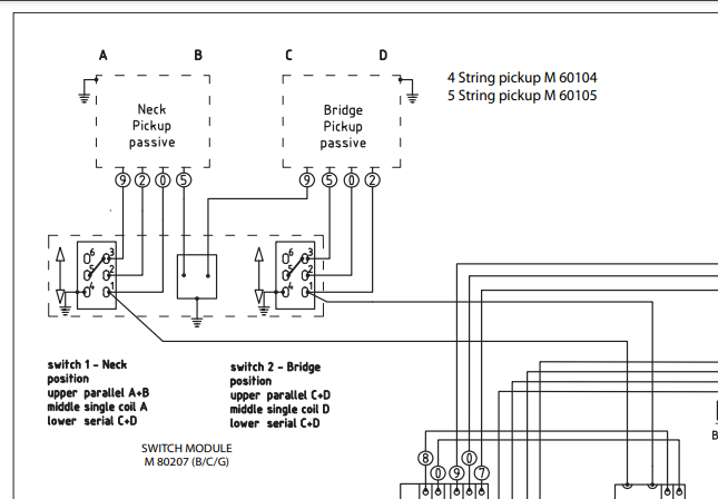

Dafür bin ich nicht Elektrotechnicker genung, aber ich denke da es sich hier um den Schaltplan handelt ist es genau so wie es dann auf der Vorderseite ankommt. Denn wenn ich den Schalter vorn nach oben Kippe geht der Schaltweg am hintern Ende nach unten. Ergo müssten dort die unteren Pins seriell sein...
Das ist meine Leihenhafte Erklärung dazu... Keine Ahnung ob das auch nur im Ansatz korrekt ist :II
Also.....ich lese da, daß die ersten Bilder die niedrigste Anzeige haben, die letzten die höchste. Wenn Du da Widerstand misst, wären die letzten seriell, nicht parallel...Es sei denn, Dein Multi kann Audiopegel :D
P.S.: ich verstehe dabei, daß Du da entgegen der Empfehlung von @Ratterbass am Klinkenkabel misst (wie Du ja auch schreibst).
Damit hätte eine Spule so etwa 5kOhm, damit ergeben die Werte alles in allem auch einen Sinn. Wohlgemerkt, das was Du parallel nennst wäre aber seriell.
