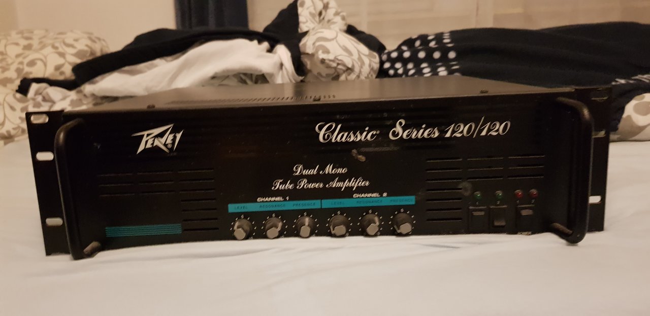

Ich habe nun meine erste Stereo - eigentlich DUAL - Endstufe.
Eine Peavey 120 / 120- 120 Watt Pro Block aus 4 6l6.
Ist die Endstufe lauter wenn man die Mono auf 240? Watt fährt und dann auf 4 Ohm stellt (ich habe 2 8 Ohm Boxen) oder ist es lauter (und besser) die auf 2 x 8 Ohm mit je 120 Watt zu nutzen?

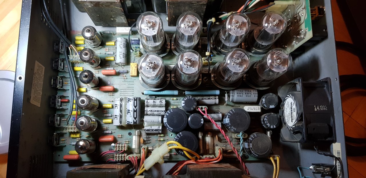

Das Bild ist nicht von mir, zeigt aber den konkreten AMP
Eigentlich hasse ich ja Platinen in Amps...
  • #16
Uuuiiiuuuiiiiiiuiiiiih!
Die Glühkerzen stehen ja wie die Pinguine im Polarsturm - dicht aneinander gekuschelt, dass bloss keiner friert.
  • #17
Die laufen aber sehr niedrig von der Voltage her, das passt erstaunlich gut. Aber wenn ich den Amp länger behalte mach ich das besser....
