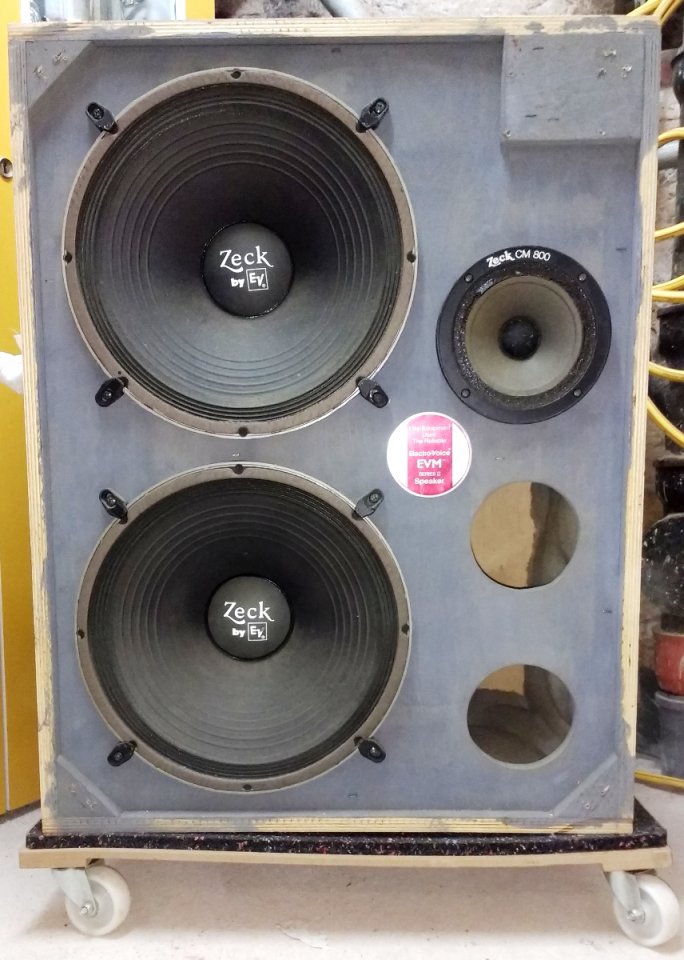

Ich sollte meine Dicke Berta mal ein bisschen überholen:
Der Mittel-/Hochtöner ist hinüber. Die Schaumstoffsicke zerbröselt. Das ist ein bekanntes Problem; den brauche ich eh' nicht.
Das Streckmetallgitter scheppert, wenn man daran klopft. Der Vorbesitzer hatte stellenweise Schaumstoff unterlegt, der ist jetzt weg.
Die Tragegriffe klappern, da habe ich bisher einfach Lappen eingeklemmt. Sieht komisch aus -funktioniert.
Das Ganze hat einen deutlichen Used-Look angenommen, der mich aber nie gestört hat.
Einfachste und wahrscheinlichste Lösung: Einfach wieder zusammenbauen, das Gitter wieder unterlegen - fertig. Die Buchsen habe ich schon gekontaktsprayt - alles gut.
Next Level: Der CM800 raus, den dahinter liegenden Gummi-Blumentopf mit Dämmwolle füllen, Brett auf die Öffnung - fertig?
Fragen: Der Topf hat ja geschätzte 2-3l Volumen, welches vom Gesamtvolumen abgeht. Ist das ein hörbarer Unterschied, wenn ich den mit ausbaue?

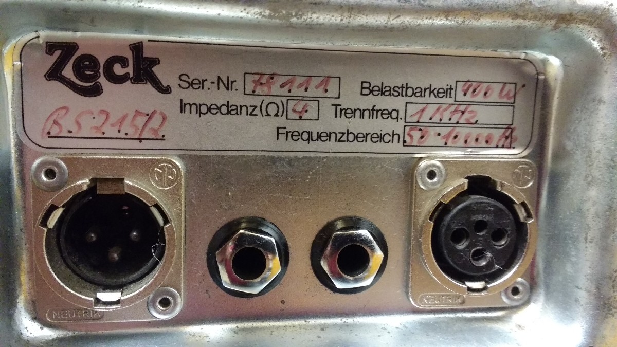

Sollte ich dann die Frequenzweiche mit ausbauen? Die 15er laufen fullrange, mir wär's egal...
Wenn ich dann schon dran bin: Die XLR gleich durch Speakon ersetzen? Meine Bassmaschine hat auch nur Klinke und bisher hat's gereicht. Im Zweifel könnte ich ja ein XLR-Kabel löten. (OK, Frage selbst beantwortet :D)

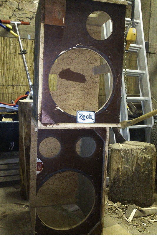

Versuch 1: Box trennen, damit ich wenigsten eine Hälfte verwenden kann.
War aber nix. Leider waren die Leimstellen zwischen Schallwand und Seiten komplett aufgerissen, inklusive Auflösung des Sperrholzes. Das konnte ich aber erst von innen sehen.
2. und erfolgreicher Versuch: Zwei neue TL606-Gehäuse bauen:
Klingt meiner Ansicht nach wie vorher, hat aber etwas mehr Gesamtgewicht und Gesamtvolumen. Ist aber leichter zu transportieren.

Ob der CM800 drin bleibt oder nicht ist eigentlich nur eine Frage der Optik. Das Volumen des Blumentopfs wird keinen hörbaren Unterschied machen. Alternative wäre natürlich, einen dem CM800 ähnlichen Mitteltöner (vorausgesetzt, es gibt was mit passenden Einbaumaßen) als Ersatz einzubauen. Andererseits brauchen die EVM 15L für meinen Geschmack nicht wirklich einen Mitteltöner dazu.

Tja - also ich hatte den CM800 in meiner Zeck BS215/2 immer aus, weil er nicht zu hören war. Erst als die Sicke komplett hinüber war, war er nicht mehr zu überhören - pfrrrrrrrrr.
Deshalb war es für mich auch wirklich nicht schwer, beim Umbau auf den MT zu verzichten.
Allerdings ist es natürlich das Einfachste, den MT zu ersetzen und ansonsten die Box zu lassen, wie sie ist. Mit ein paar Updates.
Kondensator und Spule waren abgerissen, ich hab das ganze dann auf eine extra Platine gebaut. Dazu ein neues Panel mit Speakon rein. Die Lautstärke vom MT konnte auf einem extra Panel geändert werden.
