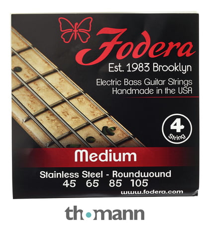

Die Fodera Steels sind da eine gute Wahl.
