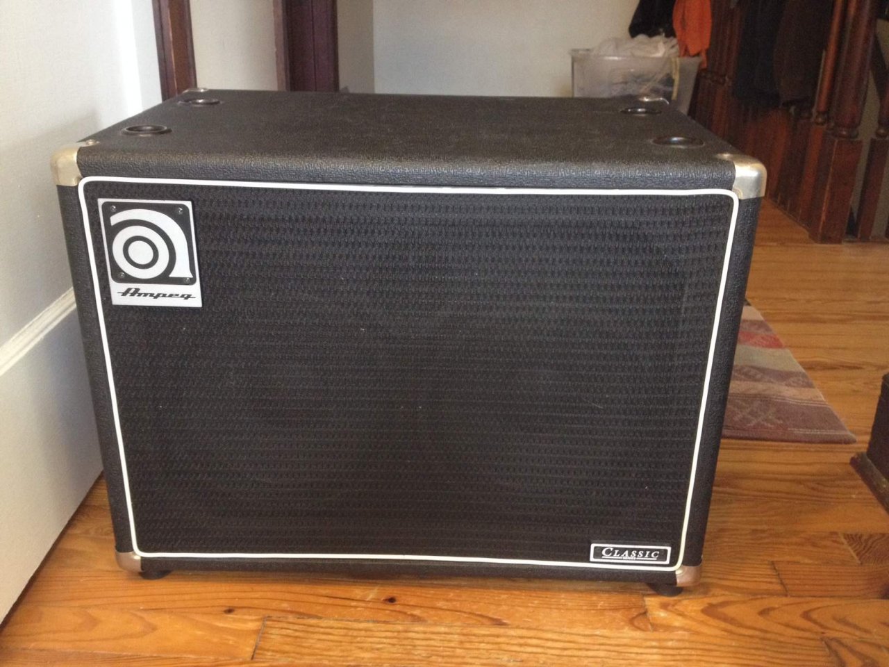

es gab vor ein paar Jahren noch die SVT 210he Classic:
http://www.musiciansfriend.com/amplifiers-effects/ampeg-svt-210he-classic-series-bass-cabinet
Ich habe sie aber nie gespielt und kann daher nichts dazu sagen.
So sieht die aus:

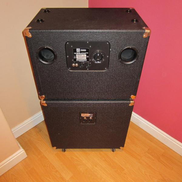

Hier gucken:
http://www.ampeg.com/pdf/svt210he_svt15e.pdf

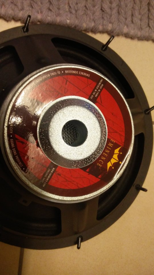

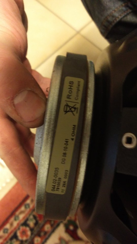

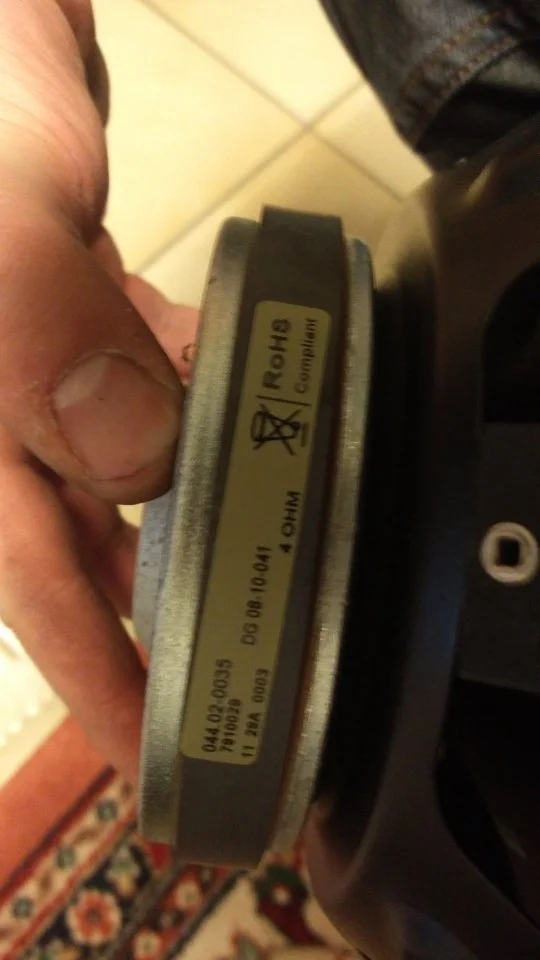

Meine AV ist einwandfrei verarbeitet. Wenn ich es bewerten müsste, würde die AV gewinnen. Im Klopftest verhält sich das Gehäuse absolut vorbildlich. Das Gehäuse ist aus Multiplex. Die Speaker sind mit Gewindeschrauben und Einschlagmuttern befestigt. Zwischen Gehäuse und Speaker wurde dicht-moosgumi Aufkleber verwendet. Das Gehäuse ist innen mit Vlies ausgekleidet. Die Speakerkörbe sind aus Blech, wie beim Original auch.
Die HE dagegen hat ein Pressspangehäuse. Inne ausgekleidet mit Glaswolle. Die Speaker wurden mit Holzschrauben ohne jegliche Dichtung verbaut.
