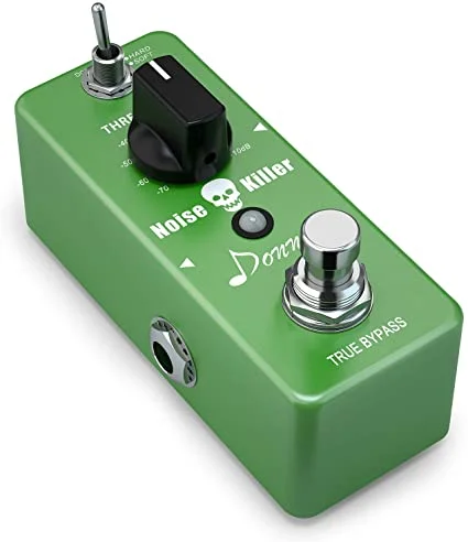

Welcher Noise Killer ist empfehlenswert?
  • Ersteller Ersteller Mister Ed
Mister Ed
Mister Ed
123
ß56.860
Hallo zusammen ☺️
Ich habe das Problem, dass wenn ich das Zoom Multieffekt zusammen mit den anderen Pedals aktiviere ein deutlich hörbares Rauschen entsteht.
Lass ich es aus, machen die anderen Effekte (Flashback, Freeze, Corona Chorus) keine Probleme in diese Richtung.
Ein Bekannter riet mir zum Noise Killer von Donner, womit er alles leise bekommen hat.
Was meint ihr?
Bin als Anfänger noch recht ahnungslos…
Liebe Grüße 👋

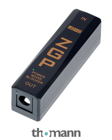

Hat das Problem bei mir gelöst mit Zoom B3 im Zusammenhang mit analogen Effekten:
Billig und wirkungsvoll.

Zum Problem(chen): Nur das B1 bringt Rauschen ins System, alles andere ist brav leise. Habe den Noise Killer direkt hinter das Zoom geschaltet. Ein Tritt auf das Pedal und...das Rauschen ist weg!
Wie geil!
Aaaaber setze aktiviere ich beispielsweise das Flashback, so ist deutlich spürbar, dass der Sound, das Sustain merklich abgewürgt wird.
Im Prinzip werde ich es nur nutzen, wenn ich das B1 aktiv habe.
Zurück zum Thema: Der Noise Killer macht das, was er soll und für 30 Kröten kann man nichts verkehrt machen.
