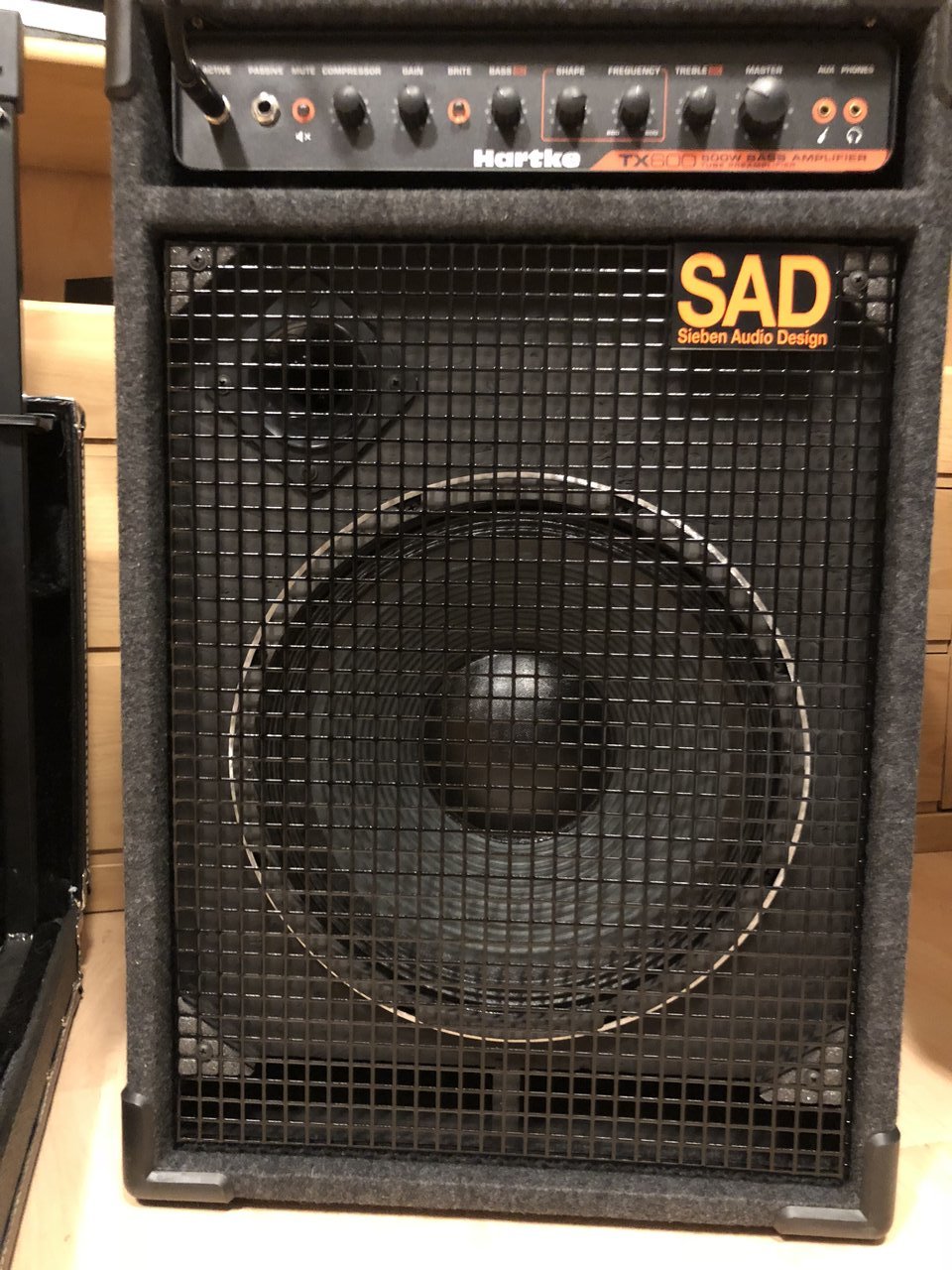

Ich habe mir den Combo in der 20kg Klasse bauen lassen mit 12“ Bestückung und bin sehr glücklich. Der Klang lässt mich nichts vermissen, allerdings sind das preislich bei mir 800 EUR gewesen.
