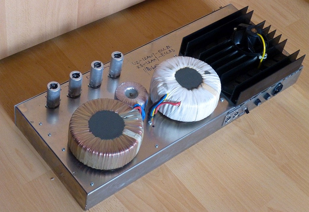

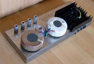

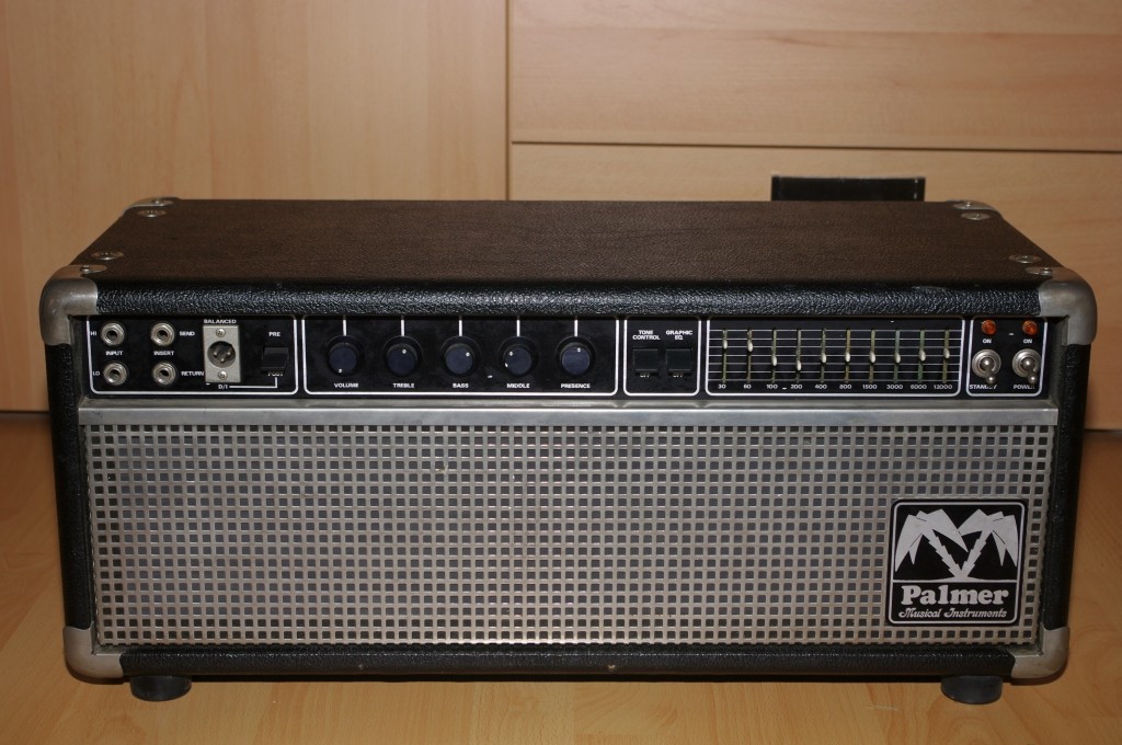

Habe nun auch so einen Fang gemacht, außer dass er Model Six heißt und 300W haben soll konnte man mir nicht mehr darüber sagen.
Wenn ich da so reingucke scheint das Röhrenvorstufe und Transistorendstufe zu sein. Hab schon bei Adam Hall nach technischen Daten gefragt, als Antwort habe ich lediglich bekommen dass keine Schaltpläne mehr verfügbar sind, aber sie noch den Service machen.
Kann mir hier jemand mehr über das Teil sagen?

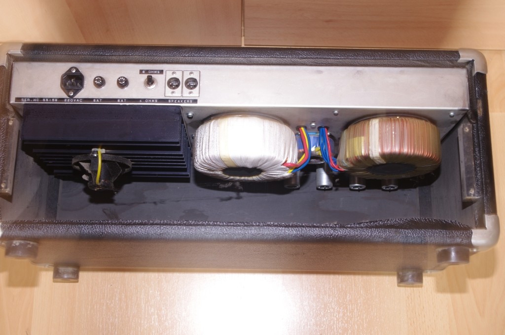

Ich frag mich gerade was der 4/8Ohm Umschalter an der Rückseite eigentlich schaltungstechnisch macht? Kann man da wählen ob der die volle Leistung bei 4 oder 8 Ohm abgibt? Wäre ja ein Ding...
Wenn der Schalter sich so verhält wie bei Voll-Röhrenamps, wird die Ausgangsleistung bei verschiedenen Schalterstellungen an verschiedenen Stellen des Ausgangsübertragers abgegriffen.
Dann sollte auch bei beiden Schalterstellungen die gesamte Leistung abgegeben werden.
Klingt plausibel. Die ersten Transistorradios hatten ja auch noch eine "eisenhaltige Endstufe", scheinbar ist das hier nach gleichem Prinzip. Da Palmer ja die Trafos selbst gewickelt hatte, konnten die ja nach belieben solche Kunststückchen einbauen. Das würde auch erklären warum man auf dem Bild von der Rückansicht 2 Ringkerne sieht.

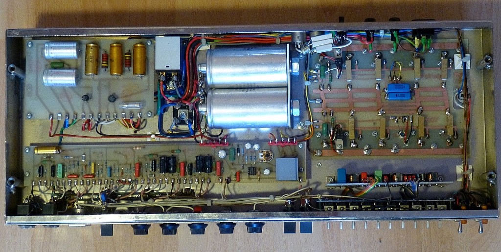

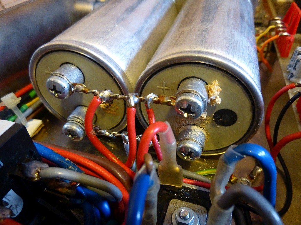

Bin jetzt mal dazu gekommen das Teil auszubauen, hier ein paar Bilder für die, die es interessiert. Die Kondensatoren müsste ich wohl wechseln so wie es aussieht :rolleyes:.
