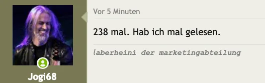

238 mal. Hab ich mal gelesen.
Reaktionen: flosch, RAVEN, Bassplayboy und 12 andere
Mit der Signatur unter dem Beitrag wird ein Schuh draus :-) ... was Gehirnwindungen einen sehen lassen ... :bang:
