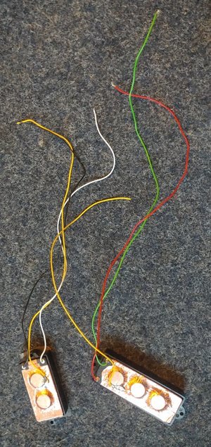

Moinsen,
ich habe einen P PU von Bassculture hier liegen, allerdings mit mehr Kabeln, als ich gedacht habe.
Ich will den Puckup ganz normal seriell verlöten, watt mach ich getz?
watt mach ich getz?
anrufen... den Christoph.... ansonsten wird Gelb einfach extra Masse sein
damit es nicht brummt beim berühren der Polpieces, wenn ich das richtig
sehe, da die an die Kupferfolie gehen.... den Rest normal verdrahten und
Gelb auf Masse legen.... Gelb kannst du auch erst mal weg lassen und bei
Bedarf anklemmen, wenn es Geräusche machen sollte, wenn die Magnete
berührt werden, was je nach Bass/Schaltung nicht unbedingt der Fall sein
muss.
Edit... probier es einfach aus... da kannste nix kaputt machen.
Hast Du den jetzt in den kürzlichen 5er-Neuzugang implantiert?
Japp. Der eingebaute P Pickup war mir zu brav und etwas schlapp im Kontrast zum MM Pickup. Der Bassculture ist ein AlNiCo Neo Hybrid. Die klassischen Stabmagnete oben und große Neos darunter. Eine tolle Kombi aus klassisch kehlig warmen Preci Sound mit einem schönen Schuß Biss, wollte ich genau so.
