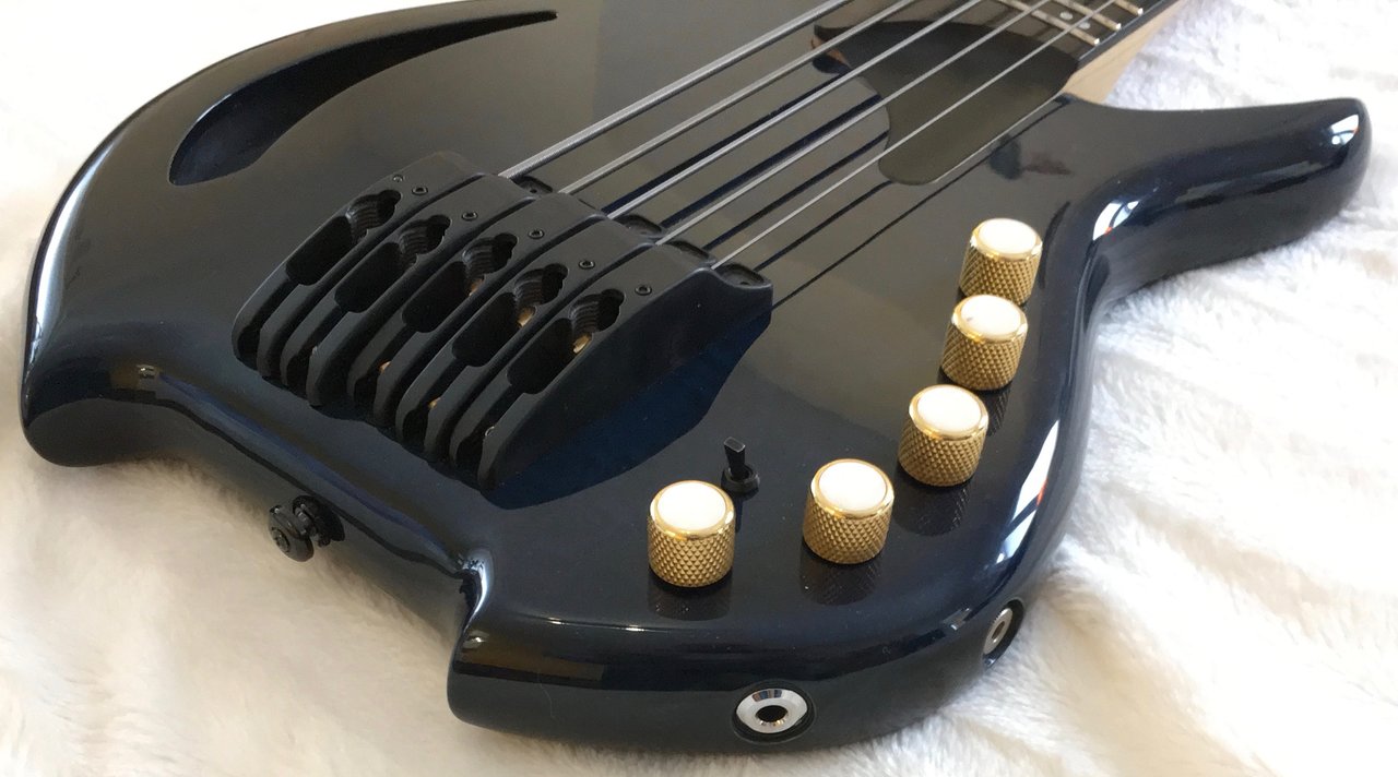

Lass' Dich nicht täuschen - das Teil ist nicht schlecht!
Die Schalterstellung in der Elektronik simuliert z.B. Neck- bzw. Bridge-PU (war zumindest bei meinem frühen Baujahr so).
Ansonsten gibt es eine Dreiband-Klangregelung (der sog. ICE-Tone ist m.E. ein Höhenregler) und Sustain bis zum Abwinken, weil kein Magnet die Saiten anzieht.
Was mich auch irritiert: "Rechargeable NiMH Internal Battery – 16 Hours playing time with 1-hour recharge"
Wenn das Teil festeingebaut ist, mag ich "sowas" überhaupt nicht...

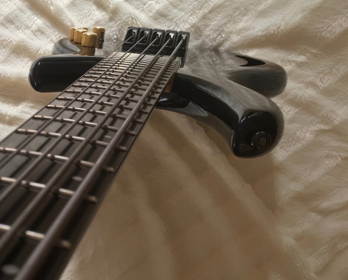

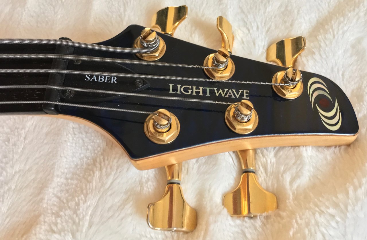

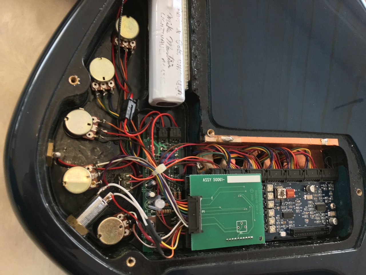

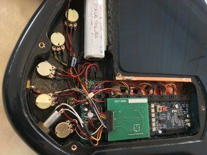

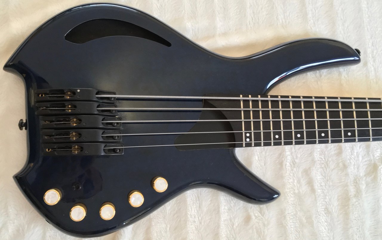

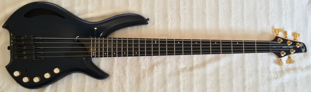

Die Spiel- und Ladezeit stimmt (auch noch nach Jahren regelmäßiger Nutzung!) und der Akku ist NICHT fest verbaut.
Er ist mit Velcro befestigt und mit einem Stecker an die Elektronik angeschlossen. Ersatzakkus kann man nachkaufen.

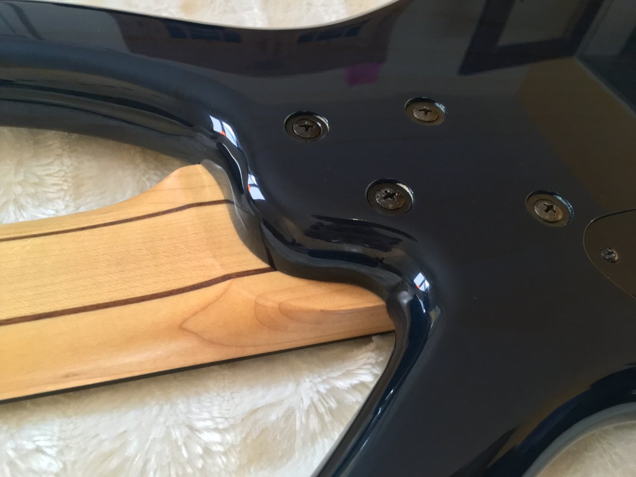

Übrigens ist der Saber leicht kopflastig... Aber extrem leicht, weil er großflächig "chambered" ist! Das Teil ist schon cool.
Ich hab' meinen irgendwann wieder verkauft, weil das GAS in eine andere Richtung ging.
Würde ich aber jederzeit wieder spielen, das taugt durchaus.
IMG_1357.jpg IMG_1371.jpg IMG_1358.jpg IMG_1375.jpg IMG_1387.jpg IMG_1397.jpg IMG_1409.jpg
Mir persönlich wäre das Lightwavesystem etwas zu komplex in der Einstellung. Was passiert bei einem Saitenwechsel, z.B. von Round auf Flat oder gar Black Nylons etc.
Oder halt nur von normal auf tapered... Da ist wohl jedes Mal eine komplette Justage angesagt.
Tatsächlich muss das Lightwave-System dann neu justiert werden, aber das ist dank einer LED im E-Fach kein Problem!
die Justage für fünf Saiten dauert, wenn man es einmal gemacht hat, keine fünf Minuten.
