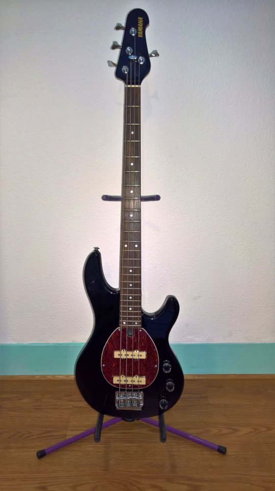

Hallo! Ich habe ein Problem mit einem Yamaha BB N4. Der Bass ist sehr leise, viel leiser als alle anderen meiner 20 Bässe. Da ich ein reltiv erfahrener Musiker bin, hab ich die Pickups (Yamaha J-Style single Coils) gegen Basslines STK J Hot Stack Pickups ausgetauscht, die als laut gelten. Das Ergebnis war nicht befriedigend, der Bass ist nur unbedeutend lauter geworden. Die Pickup-Distanz zu den Saiten ist, wie bei meinen anderen Bässen auch, optimal.
Die Saiten habe ich auch auf anderen Bässen, die sind nicht leise.
Ich hab dann auch die 500 kOhm Potis gegen 250 kOhm Potis ausgetauscht, um den Punkt "defekte Potis" auszuschließen. Keine Änderung, Bass immer noch zu leise. Habe auch eine andere Buchse angelötet, um auch diesen Punkt auszuschließen. Ich weiß, man kann einfach den Gain am Amp lauter stellen, aber es ist eine psychologische Sache, wenn alle anderen Bässe gut drücken, dann erscheint mir dieser irgendwie nicht ganz perfekt zu sein, obwohl er - bei entsprechender Einstellung - sehr gut klingt, sogar nobel, wie mir mehrfach versichert wurde. Kann es konstruktionsbedingt sein? Liegt es am Holz? Kann es die Masseleitung sein? Die ist vernünftig angelötet und endet unter der Brücke, mit gutem Kontakt.
Anbei ein Bild von dem Kandidaten...

Die Basslines Stack Pickups (ich hatte früher mal die Vintage) sind nicht besonders "laut".
Hast Du die einzelnen Pickups seriell oder parallel verdrahtet? Bei Parallelverdrahtung ist der Sound zwar sehr höhenreich, aber leiser als ein normaler Single Coil.
Masse hat da auch nix mit zu tun... es sei denn, eine zusäztzlich im E-Fach angebrachte Schirmfolie der Abschirmlack wird von den Lötanschlüssen der Potis berührt...
Die elektrische Ausgangsleistung der Pickups ist in erster Linie von deren Justage und auch von den Saiten abhängig, aber nicht vom Holz des Basses.
Die Original-Pickups lieferten gar nicht einmal so wenig Output. Nach dem Tausch gegen die aktiven EMG JV war der Pegelunterschied zu vorher vernachlässigbar. Als Referenz würde ich hier einfach mal einen passiven Fender Jazzbass oder gleiches heranziehen.
Vergleiche ich den Yammi mit meinem EMG DC35 bestückten Esh, liegen da natürlich Welten zwischen... Aber dafür gibt es Gain-Regler.
Ich habe 20 Bässe daheim, aktive, passive, mit EMGs, J-Bass, P-Bass, alles Mögliche. Der Yamaha ist viel leiser als die alle. Der Gain-Regler ist keine Lösung, vor allem, weil man den beim Yamaha ziemlich weit aufdrehen muß (75 %), im Vergleich mit den anderen Bässen, die ich meistens bei 60 % oder sogar weniger eingepegelt habe (Bass-Zerre mag ich absolut nicht...). Ich nehme immer zwei Bässe zu einem Gig mit (obwohl ich meistens nur mit einem durchspiele) und möchte, daß die auch relativ gleich laut sind, wenn ich mal Ersatz brauche. Es ist was Psychologisches...
Subjektiv betrachtet ist der Unterschied zwischen 60% und 75% nicht besonders groß. Hast du schon mal probiert die Pickups direkt an die Buchse zu löten?
Du könntest auch den Widerstand zwischen Hot und GND Messen nicht dass zu einen recht hochohmigen Masseschluss irgendwo im E-Fach hast.
Ich fand die Duncan Stack-Pickups auch nicht gerade durchschlagskräftig. In meinem Nanyo Basscollection 301 hatte das Teil leider keine Chance gegen den Häussel Big Mäg in der P-Position... Aber wenn Du selber feststellst, dass es einen eklatanten Lautstärkeunterschied ziwschen dem BBN4 und einem anderen passiven Jazzbass gibt, dann könnte Julians (Lazarus) Vermutung zutreffen. Oder es ist im E-Fach irgendwas falsch verdrahtet...
