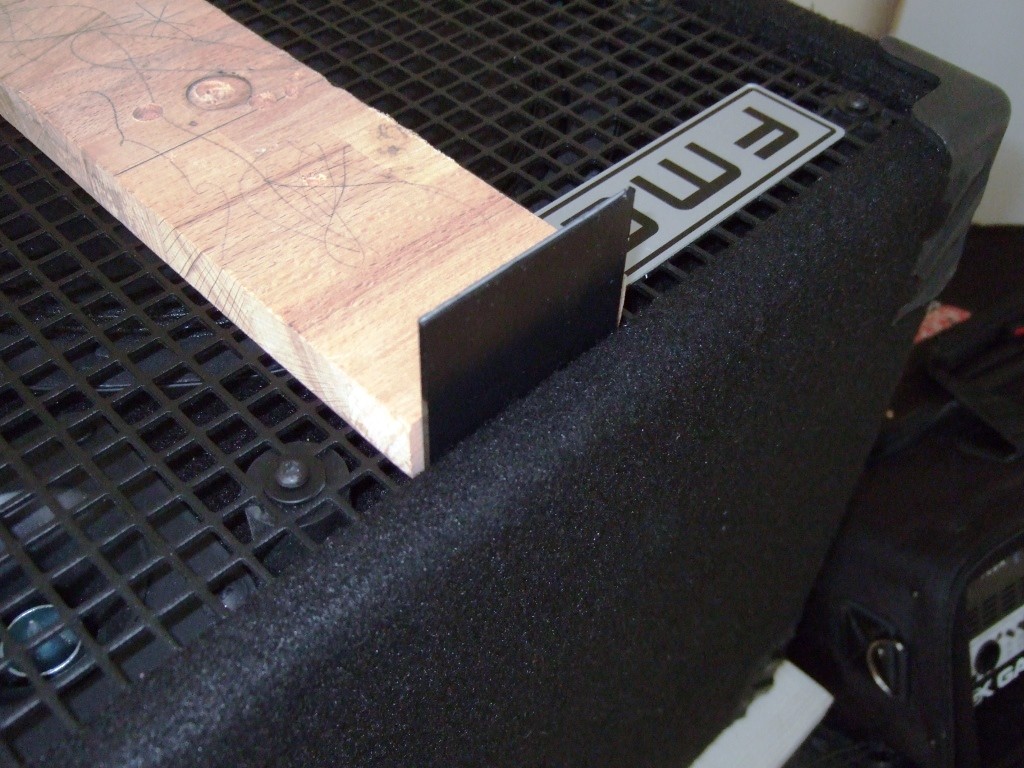

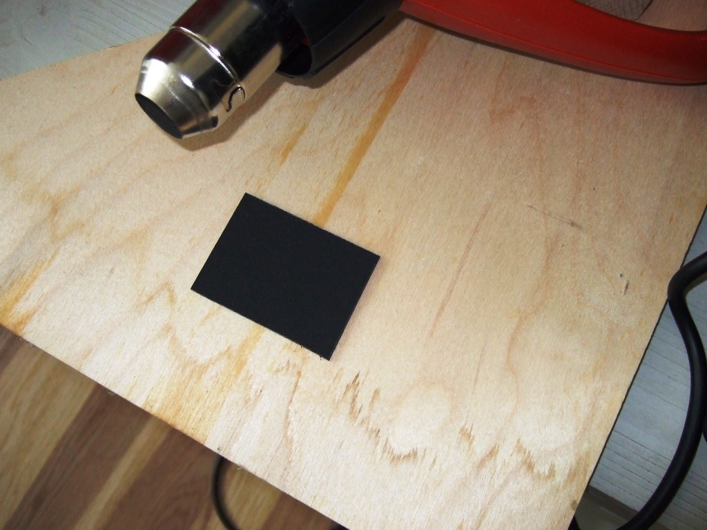

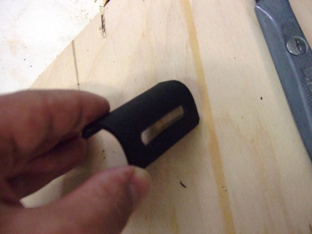

Thermoplastischen Kunststoff besorgen (bei mir war's Kydex) und mit dem Heißluftfön einen passgenauen Halter formen.

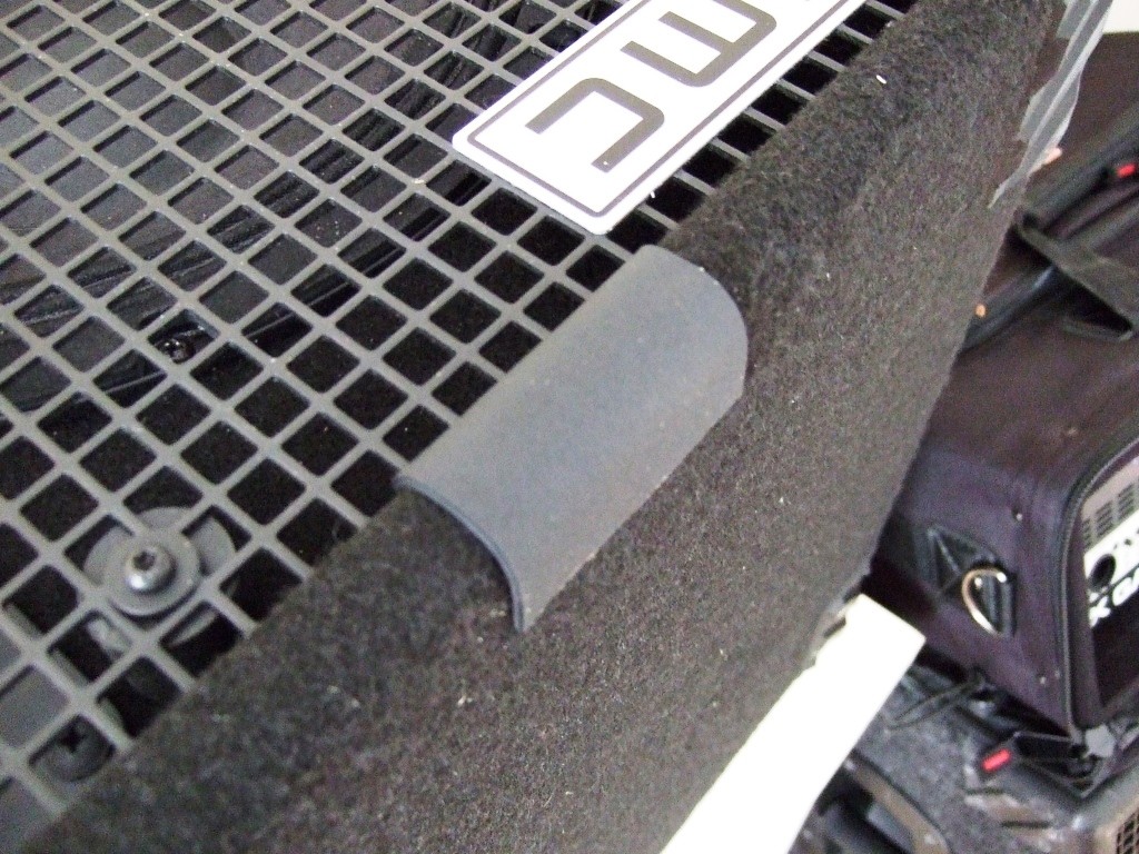

Sieht dann so aus:
Schlitz für das Gurtband reinsägen...

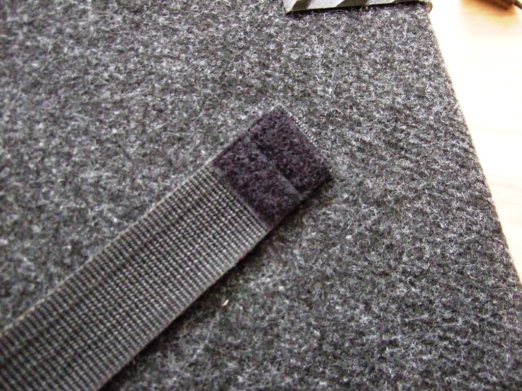

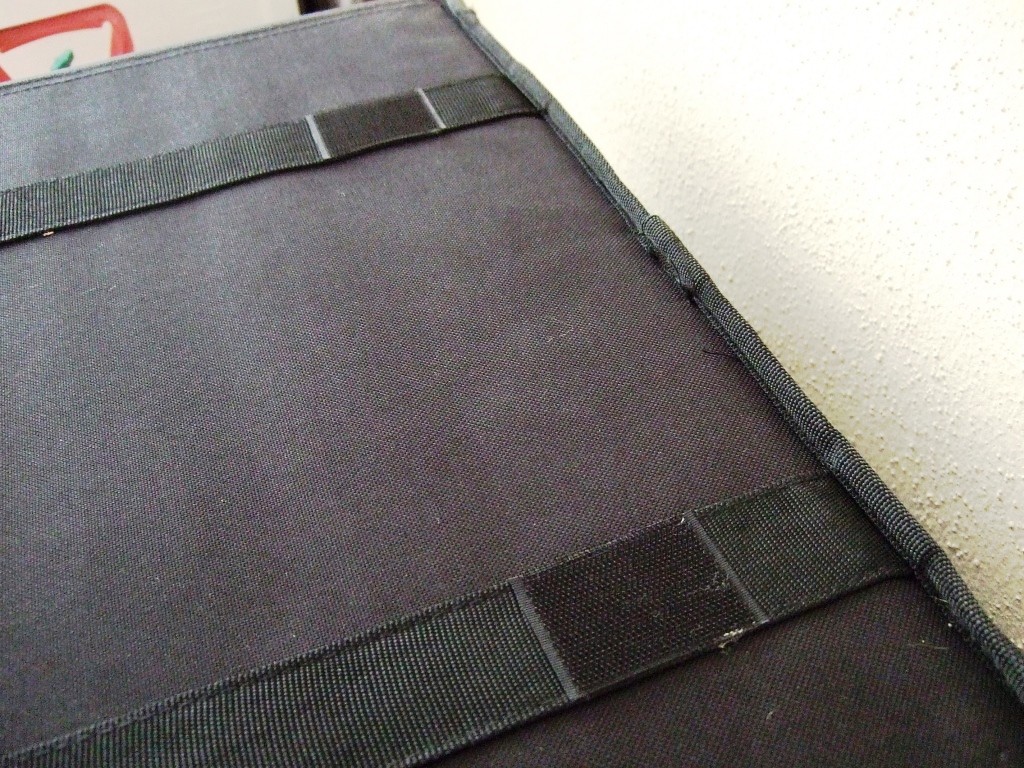

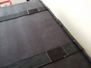

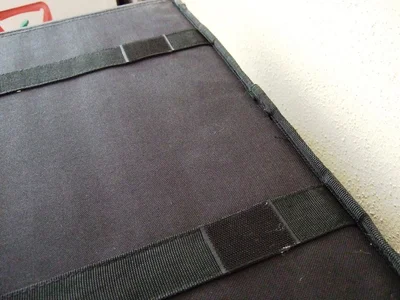

Kleine Klettflächen am Rackbag mit Pattex ankleben.
Klettflächen an 40mm Gurtband annähen.
Einfädeln und fertig...

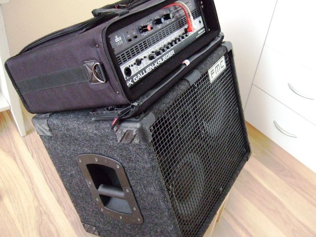

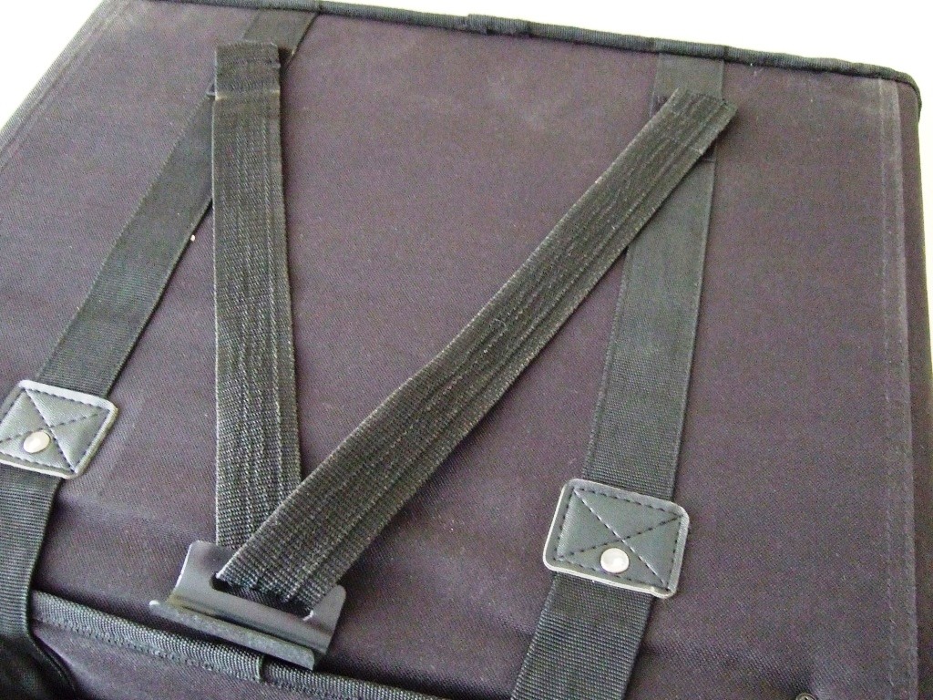

Auf der Box:

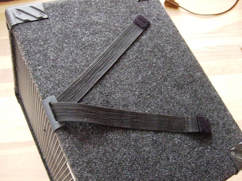

Unterm Rack:
...und hält!
