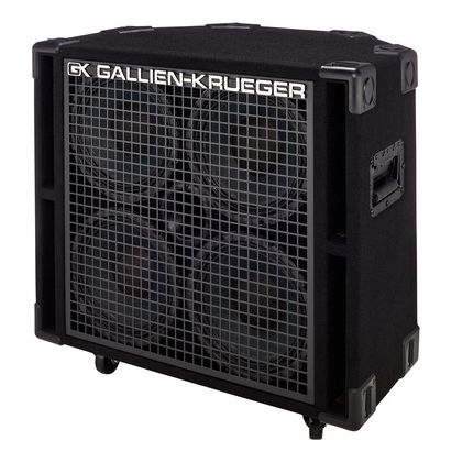

Ein Wedge-Design, wie dieses hier wäre toll:
Gallien Krueger 410RBH 8 Ohms
Mit mehr als 45kg ist sie aber bleischwer und mit 8Ω ist sie für den Amp auch nicht optimal...
Kennt jemand vielleicht eine Alternative, 4Ω, bis so 30kg max und so bis 800,- Euronen als Empfehlung?

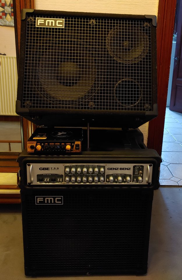

Zack, Bodenkopplung :-) .
