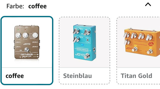

Es gibt inzwischen auch einen LS-2 Klon von Joyo https://amzn.eu/d/1E6lxTj
