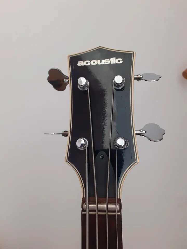

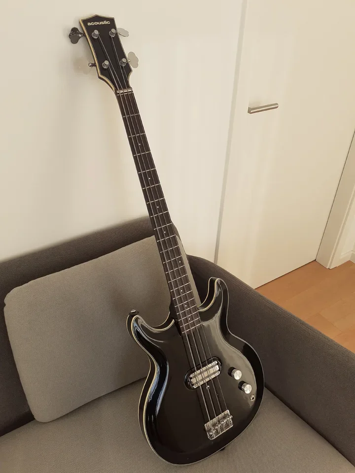

Wie ist so ein Instrument beschaffen, was macht den Black Widow speziell und was ist bei meinem Instrument los gewesen?

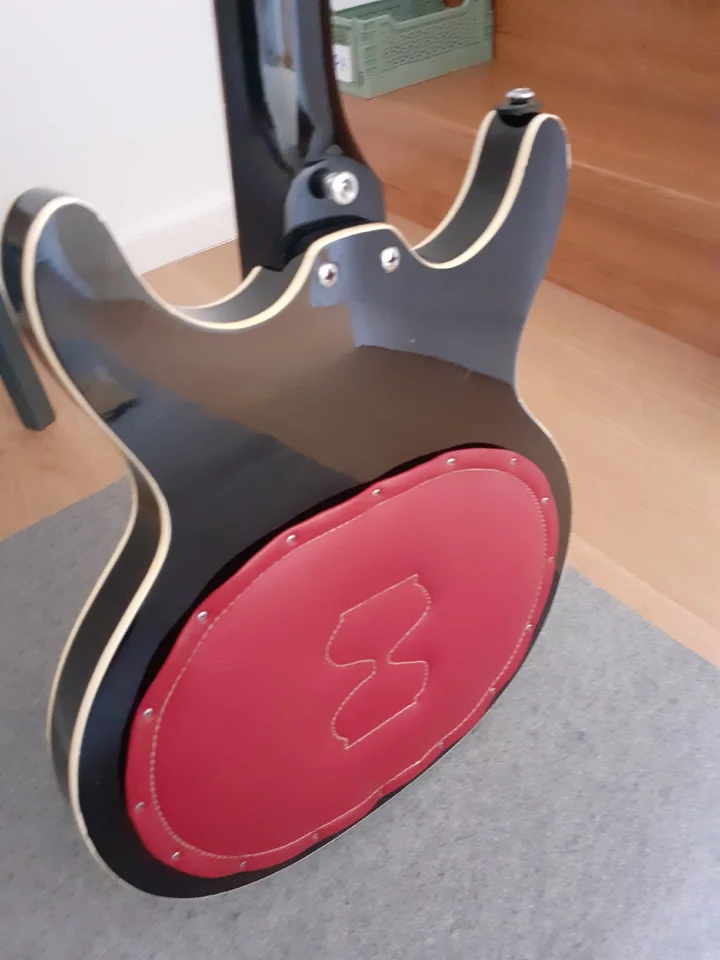

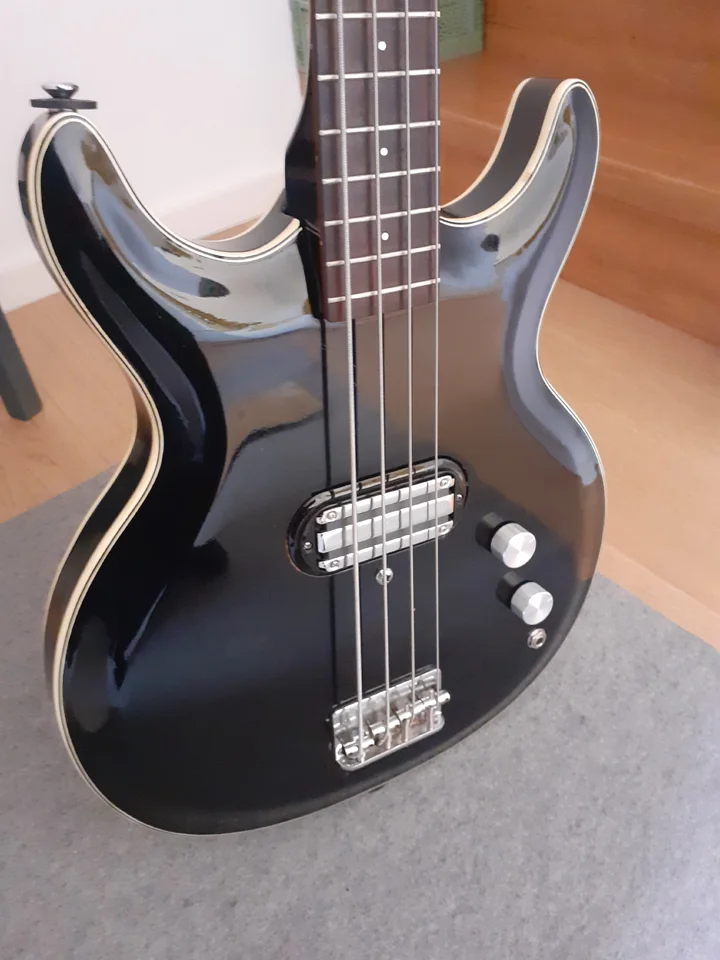

34“ Mensur; Hals vermutlich Ahorn und superkrass schmal; Nullbund und Metallsattel (Edelstahl?), Griffbrett sehr dunkel (Ebenholz?); Korpus massiv mit Decke (Hölzer?), Doppelbinding Korpus und Einzelbinding Kopfplatte; Neckjoint mit insg. 3 Schrauben, wobei 2 an der üblichen Stelle hinten sitzen und eine unter dem Pickup vorne, der Hals geht entsprechend tief in den Body; passiv Pickup mit Volume und Höhenblende; Brücke traditionell L-Winkel; auf der Rückseite rotes Vinylpad mit Black Widow Stickerei

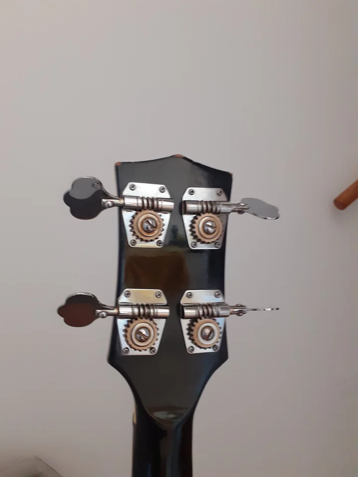

Der Bass spielt sich wirklich wie Butter (so schreiben das alle die einen in der Hand hatten) und ist perfekt ausbalanciert. Mein Exemplar hatte keine original Elektronik mehr an Bord, als er ankam. Ich habe mich nach kurzer Rücksprache mit regionalen Pickupwicklern für den Einbau eines Lace Aluma entschieden und den nötigen Rahmen dafür selbst gezeichnet, ausgedruckt und mit Epoxidharz zum Glänzen gebracht. Die Potiknöpfe sind ebenfalls nicht original, aber sehr sehr ähnliche gibt es im China-Shop für kleines Geld. Die Potis sind Standard-Alpha, passt alles problemlos ins Elektronikfach. Der Rest war trotz des Alters in gutem Zustand, die Mechaniken arbeiten problemlos, der Spannstab tut was er soll, die Bünde könnten sicherlich mal erneuert werden, aber das tut vorerst nicht not. Klanglich ist der Lace recht uncharakteristisch oder besser gesagt ausgewogen über den kompletten Frequenzbereich. Mein Spiel und die Eigenschaften der Saiten werden sehr gut abgebildet. Die Optik finde ich phänomenal. Was will ich mehr von einem Bass?
