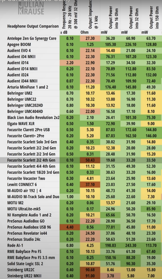

Es sei noch anzumerken, dass es sich lohnt, beim Kauf eines Kopfhörerverstärkers auf die Ausgangsimpedanz zu achten.
Viele Ausgänge sind relativ hochohmig. Größenordnung 10-50Ω in etwa. Wenn das Verhältnis aus Kopfhörerimpedanz und Verstärkerimpedanz zu klein ist, hat das negative Auswirkungen auf den Klang: zum einen wird der Fequenzgang verzerrt, gerade im Bassbereich. Und zum anderen wird der Kopfhörer träger: Bässe werden schwammiger.
Die Hörerimpedanz sollte mindestens 5, eher 8 oder 10 mal so groß sein wie die Ausgangsimpedanz. Bei einem 80Ω Hörer sollte der Verstärker also nicht mehr als 10Ω Ausgangsimpedanz haben.
Gute, moderne Kopfhörerausgänge haben Ausgangswiderstände von wenigen Milliohm (also 0,001 bis 0,1Ω). Bei etwas besseren Geräten sollte sich diese Angabe im Handbuch finden unter den Spezifikationen. Manchmal hilft auch eine Google Suche, wenn es nicht angegeben ist.
Hier beispielhaft eine Übersicht von Julian Krause zu einigen USB-Interfaces
Da sieht man z.B. gut, dass das RME Babyface zwei verschiedene Ausgänge hat: einen mit großer Klinke für Studiohörer, die üblicherweise 80Ω und mehr haben. Da kann die Ausgangsimpedanz ruhig bei 10Ω liegen und einen für Miniklinke (InEar, Consumer Hörer) mit sehr geringer Ausgangsimpedanz für Hörer mit nur 16Ω oder 32Ω. Eben aus oben genannten Gründen der Klangbeeinflussung.
Wow, wie krass sind den die Unterschiede beim Scarlett Focusrite zwischen den drei Generationen und warum?
Was genau sagen denn die unterschiedlichen Farben von grün nach rot aus? Nur Orientierung, welches Interface eine hohen bzw. niedrige Ausgangsimoedanz hat oder auch „wertend“ im Sinne von rot = zu hoch?
Das warum kann dir wohl nur focusrite erklären.
Die Farben sind durchaus als Wertung zu verstehen. Dunkelrot ist eigentlich schon No-Go.
Der gute Mann (Julian Krause) hat einen lohnenswerten YouTube Kanal. Die Tabelle ist eigentlich noch deutlich größer.
