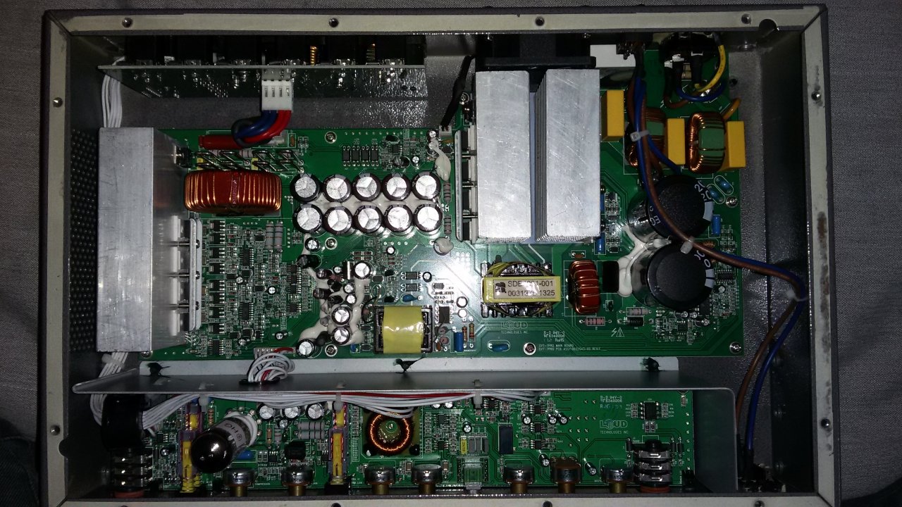

Hallo Leute,
leider tut es der Amp nicht mehr. Er ging einfach nicht mehr an. Habe ihn zur Werkstatt gebracht und das Ergebnis könnt ihr in der PDF lesen. Entweder Netzteil oder Endstufe defekt. Die Werkstatt hat gesagt, man müsste das Board austauschen, würde so 500 € kosten.
Meine Fragen:
Gibt es eine Möglichkeit, rauszufinden, woran genau es liegt?
Gibt es eine Alternative zum Boardaustausch, vielleicht einen Bastler, der helfen könnte?
Hatte das gute Teil für einiges Geld gebraucht gekauft und es wäre sehr schade, wenn es jetzt kaputt hier rumstehen würde. Würde auch etwas investieren, aber 500 € kann ich mir nicht leisten.
Bin für alle Tipps dankbar!
Gruß, palosty
PS: bitte keine Anmerkungen a la "China-Mist...". Ich kenne die Meinungen dazu.

Also ich würde mir erstmal zuverlässig bestätigen lassen, ob nun das Netzteil oder die Endstufe hinüber ist. Ich kann nicht ganz nachvollziehen warum das ein Elektroniker nicht genauer definieren kann. Gerade das Netzteil ist ja eine einzelne Baugruppe und v.a. m.M. nach von jedem guten Elektroniker sogar ohne großartigen Schaltplan messbar und auch reparabel.
Da hätten die auch gleich: "Der Amp ist defekt" als Diagnose stellen können.
VG
Roman
Hallo Palosty,
grundsätzlich lässt sich sowas immer reparieren, aber dazu braucht es einen fähigen Elektroniker und den Schaltplan. Schaltnetzteile und Class-D Endstufen sind beides recht komplexe Schaltungen, da sind die meisten Wald-und-Wiesen-Elektroniker (heutzutage eher Baugruppenauswechsler) überfordert. Was aber nicht heißt, dass es nicht Leute gibt, die das für vernünftiges Geld machen können. Die Bauteile kosten größtenteils nur einstellige Beträge.
Den Schaltplan könntest Du ja schon mal anfragen, es kann aber sein, dass Ampeg den nur an Elektrofachbetriebe schickt.
@Tornadone: Netzteil und Endstufe sind auf einer Platine, wie man am Bild oben sieht, daher wird beides gewechselt, wenn man das Board austauscht. Und ohne Schalplan kann man höchsten die Transistoren durchmessen, wenn aber weitere Bauteile abgeraucht sind, werden die neu eingelöteten Transistoren sofort wieder ins Halbleiter-Nirwana verschwinden.
Aus meine Sicht hat der Techniker das einzig richtige gemacht -> Deckel drauf und weg damit. No love for passionless design.
Das Einplatinen-Design macht solche Arbeiten extrem nervig. Von Ampeg bekommt man mit Angabe der Seriennummer für gewöhnlich den Schaltplan.
Vor 2 Jahren hätte ich sowas als Herausforderung angesehen. Reparieren kann man alles, aber ob es Sinn macht? Was bringt so ein Amp gebraucht? 400-500€? Wenn das kein bekannter Serienfehler ist, kann die Fehlersuche haarig werden und gut und gerne die Hälfte des Betrags verschlingen. Es wird immer so gerne abgetan, dass der entsprechende Techniker dann eben nichts drauf hat, aber bei solchen Schaltungen reicht es nicht mal eben Transistoren durchzumessen. Teilweise sind auch elektrotechnische Kenntnisse von Nöten, mit denen man als Nicht-E-Technik-Ingenieur gar nicht in Berührung kommt. Dann gibt es manchmal Bauteile, die im Schaltplan als Blackbox ausgewiesen sind und auf der Platine gecleaned wurden; alles schon erlebt. Wenn man ganz viel Glück hat, kennt man das Bauteil bekommt aber an weder Datasheets, noch Ersatzbauteile in geringen Mengen. Was würde der Kunde sagen, wenn der Techniker sagt: "Kostet 200€ Fehler gefunden, aber Irreparable, außer Sie haben 1000+ Modelle mit dem gleichen Fehler, dann kann ich den Chip besorgen."?

Mir fällt jetzt nicht ein einziger kleinformatiger Amp ein, wo Endstufe und Netzteil nicht gemeinsam auf einer Platine sitzen, auf einer zweiten befindet sich dann abgeschirmt der Preamp. GK, Markbass, Ampeg, Ibanez ..., das ist doch überall so.
[...] Das ist völlige Ressourcenverschwendung und symptomatisch für das kranke Wirtschafssystem, in dem wir leben. [...]
Die Mini-Amps sind vom Konzept her eben so angelegt und wegen ihrer Komplexität auch anders kaum zu realisieren. Das ist doch bekannt - es reicht doch ein Blick ins Innere um zu sehen, dass man da nicht wie früher mit dem Multimeter ein wenig rummisst und innerhalb von fünf Minuten das fehlerhafte Bauteil gefunden und getauscht hat.
Wer einen Amp haben möchte, bei dem diskrete Bauteile ausgetauscht werden können, der sollte sich für einen Röhrenamp entscheiden. Oder für einen klassischen Transistoramp mit ebenso klassischem Netzteil. Da muss man sich aber darüber im klaren sein, das diese Old-Style-Amps die o.g. Resourcen eben während des Betriebs verschwenden.
Ja. Die Dinger sind auch alle schlecht zu reparieren. Per Zustall hat sich ein quasi-Standard eingeführt. Ein Gros an Ampherstellern nutzt inzwischen die B&O Module. Allein daran merkt man doch, dass selbst die Ampschmieden selbst nicht mehr das Know-How, noch die Ressourcen besitzen etwas eigenes zu entwickelt. In dem Fall ist es das Glück für den Nutzer. Da die Module zumindest verfügbar sind.
