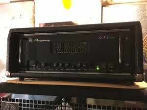

aus nicht mehr eindeutig nachvollziehbaren Gründen haben sich in meinem Fundus 2 (ja, zwei Stück) SVT II Pro "angesammelt", verteilt auf zwei Proberäume.
Bei meinen derzeitigen Bands ist einer davon eigentlich schon Overkill (aber der Sound... :m_git1:), daher würde ich mich mittelfristig wohl von einem der Monster trennen. Die Frage ist nur, welchen ich behalten sollte...
Der eine ist ein älterer aus 1996 mit dem blau/roten SVT-Logo und komplett schwarzer Front, der andere ein etwas neuerer mit dem ovalen Ampeg-Logo und der grauen Hammerschlag-Lackierung auf dem Front-Stahlblech.
Rein optisch gefällt mir der ältere besser und ich glaube, der ist auch seltener. Aber ich frage mich ob es zwischen den beiden Versionen irgendwelche technischen Unterschiede gibt, die den einen oder anderen begehrenswerter machen... Weiß da vielleicht jemand was dazu..? Das einzige was ich äußerlich sehe, ist dass der neue eine Speakon-Buchse hat wo der ältere noch mit zwei Polklemmen ausgestattet ist. Klinkenausgänge haben beide außerdem noch für den Boxenanschluss. Alle anderen Unterschiede scheinen rein optischer Natur zu sein.
Heute habe ich den blau-roten seit langem mal wieder im Proberaum gespielt, das Ding ist schon geil. Ich muss natürlich mal beide im direkten Vergleich testen, das fand bisher noch nicht statt wegen der räumlichen Distanz - aber vielleicht fällt ja jemandem noch etwas dazu ein, das ich vielleicht übersehen habe oder nicht weiß... :D
Hier noch ein (mittelmäßiges) Foto vom älteren mit blau/rotem Logo - und ich habe keine Ahnung warum das jetzt Kopf steht, sorry..:
Sofern beide Amps technisch zu 100% "up to specs" sind, also beide Amps technisch in Ordnung und damit ohne Klang beeinflussende Mängel:
Unterschiedliche Röhren und/oder deren Erhaltungszustand kann dazu führen dass dir im direkten Vergleich der eine Amp etwas besser gefällt als der andere.
Falls du dir die Mühe machen willst, dann teste beide Amps ausgiebig nebeneinander. Und dann tausche alle Röhren zwischen den beiden Amps und teste erneut.

Danke fürs Geraderücken @deeptone. Dazu hatte ich an dem Abend keine rechte Muße mehr (steh manchmal mit meinem Äpfelchen auf Kriegsfuß) und ich dachte, man sieht ja auch so worum es geht. :II
Der Plan ist auf jeden Fall, mal beide ausgiebig direkt nebeneinander zu testen. Vielleicht schraube ich bei der Gelegenheit auch mal beide auf, um einen genaueren Blick reinzuwerfen. Aber ob ich mir dann noch Röhrenstöpselei antue, weiß ich noch nicht...
Bei meiner Frage ging es mir vor allem darum, ob evtl. jemandem schaltungstechnische oder sonstige nicht augenfällige Unterschiede bekannt sind. Danke schon mal für die Rückmeldungen!
Ansonsten liegt Schönheit ja im Auge des Betrachters... Der Quatra ist mit seiner Edelstahl-Front zumindest auffälliger als der schwarze SVT. Aber die dicke Alu-Front hat auch was für sich, finde ich. Ein Quatra steht bei mir auch noch und wartet auf etwas Zuwendung. Die Endstufe tut, aber irgendwo im Preamp geht das Signal verloren. Dem müsste man auch mal auf den Grund gehen... Bis dahin steht es bei mir 1:0 für den Ampeg, der tut wenigstens vollständig... :w00t:
