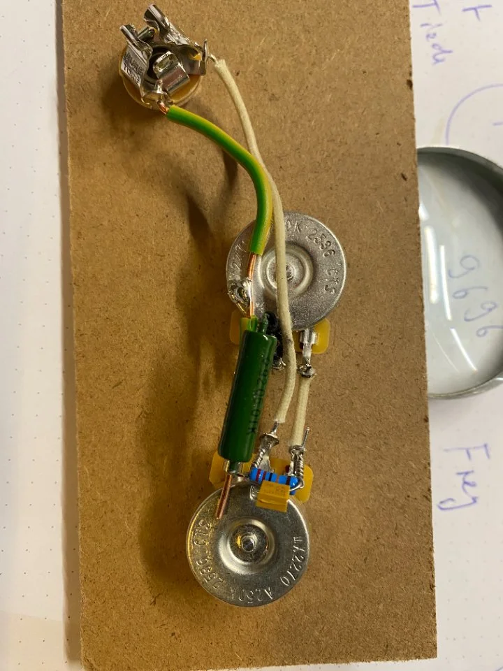

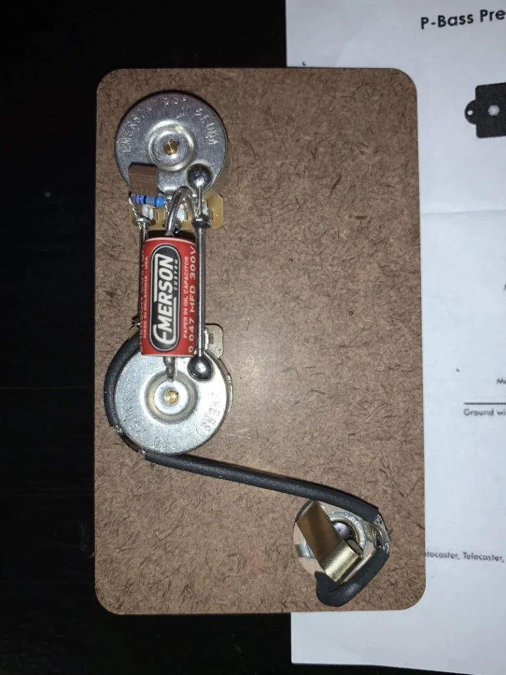

Also, der Schaltungsplan der neuen Schaltung entspricht dem "Emerson Custom Premier Pro Precision Bass Prewired Kit". Natürlich haben meine Komponenten nicht so viel gekostet. Die meisten Komponenten hatte ich noch zu Hause. Teuerste waren die CTS Potis. Zusammen alles ca. 25 - 30 Euro mit Versand.
Vorher war ne Standard-Verkabelung (Fender® Precision® Bass 1957 - 1973) wie auf Seite 18 von Cadfaels Schaltplansammlung zu finden. eingebaut mit 250 k log CTS Potis und nem russischen PIO Kondensator. Ansonsten nichts besonderes.
Jetzt sind die gleichen Komponenten drin, halt anders verbunden (siehe Anlage) und nem zusätzlichen Wiederstand und Kondensator.
Die Aufnahmen sind auf dem gleichen Bass mit den gleichen Saiten und gleichem Setup im Abstand von 30 min entstanden, also hat sich nur die Schaltung geändert.

Die Schaltungen sehen "original" so aus:
Emerson Original Schaltung
Mein "Nachbau": Hier sind die Anschlüsse für die Brückenmasse und dem PU noch nicht verlötet.
