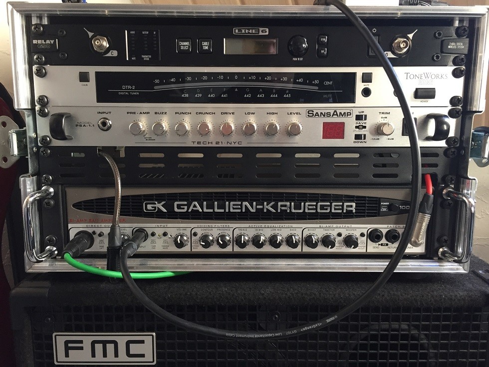

Hallo Kollegen,
möchte meine beiden Racks mal auf- bzw umräumen und, am wichtigsten, es sollen zwei Bodentreter in eines der Racks.
Der Sansamp soll raus, der kommt ins kleine Rack zusammen mit dem Little Mark. Ergo würden sich hier 2 HE Platz ergeben. Hinein sollen ein EBS Multicomp und der Darkglass B3K. Ich spiele dieses Setup in zwei Bands mit zwei unterschiedlichen Bässen und muss diese an beiden Pedalen unterschiedlich regeln.
Daher fällt die Lösung mit einer simplen Rackwanne wahrscheinlich flach, weil ich dann nicht mehr richtig an die Regler komme. Ebenso die Lösung mit der Adam Hall 1HE ausziehbaren Wanne. Mein Rack hat zum einen an der Rückseite keine Schienen (leider) und die Dinger sind doch sehr instabil, was man so hört.
Hatte jetzt überlegt, mir aus einer 2HE Rackwanne etwas zu basteln um beide Treter praktisch horizontal zu verbauen.
Hat vielleicht jemand ne gute Idee?
