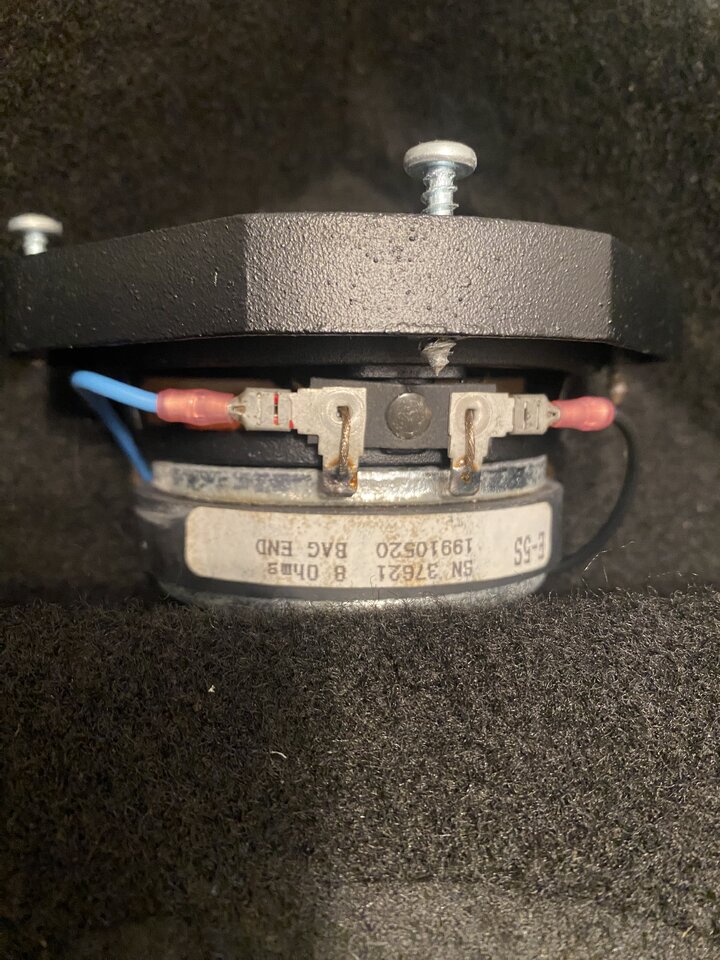

Ich habe einen SWR Baby Blue Monitor, 1. Version mit 2 Bag End E 8S (8" 16 Ohm 100 Watt) und 5" Bag End.
Ich brauche Ersatz für die 2 völlig zerschossenen Bag End. Ersatz bei Bag End gibt es dafür nicht mehr.

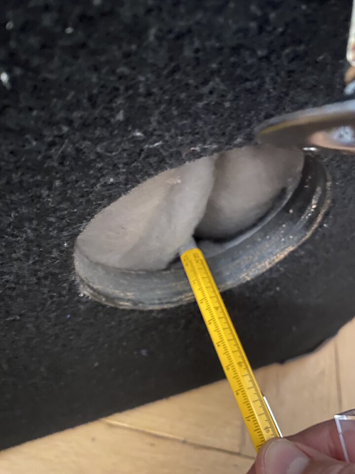

Das Gehäuse hat innen ca. 38,5 Liter und eine Öffnung hinten von 9,5 cm.
  • #13
hat die Öffnung nach innen einen Tunnel (wenn ja, wie tief?) oder ist es nur ein Loch? Wenn es nur ein Loch ist, wie dick ist des Brett an der Stelle?
Reaktionen: Ray Mahogany
  • #14
Es ist nur ein Loch in der ca 2 cm dicken Wand.
  • #15
Okay, dann wäre das ein Tunnel mit 2 cm Länge. Die Box selbst hätte somit eine Abstimmung von ca. 78 Hz (sofern die am Loch dicht gepackte Dämmung da nicht wirksam ist, was aber kaum zu berechnen ist)

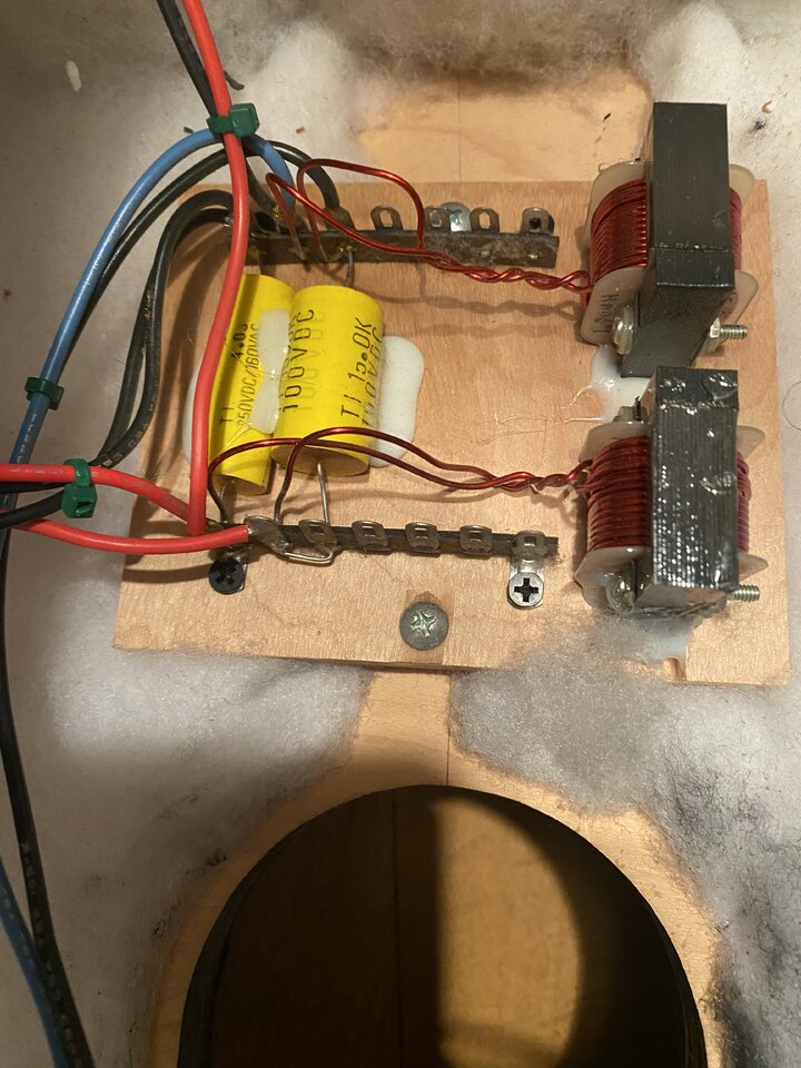

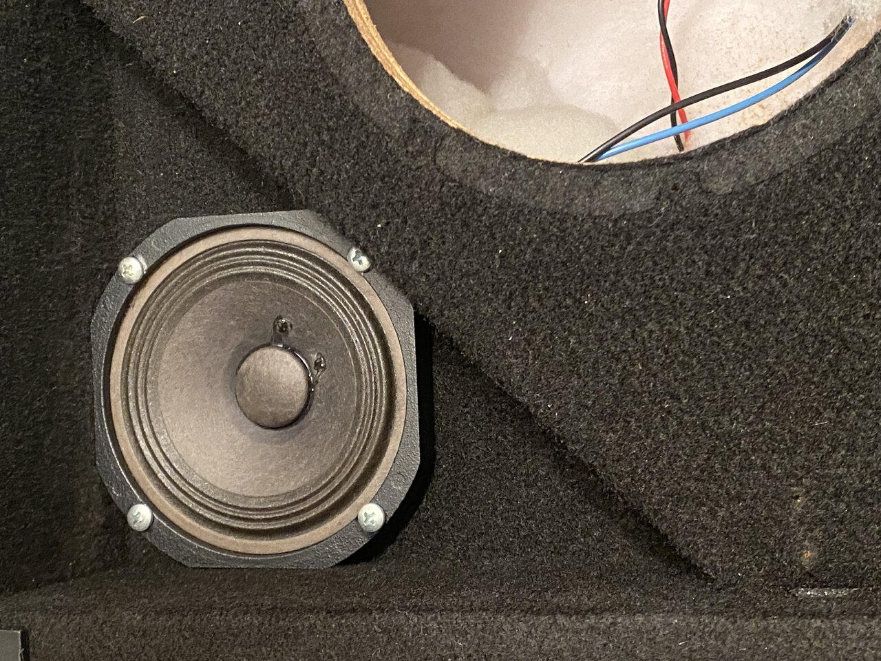

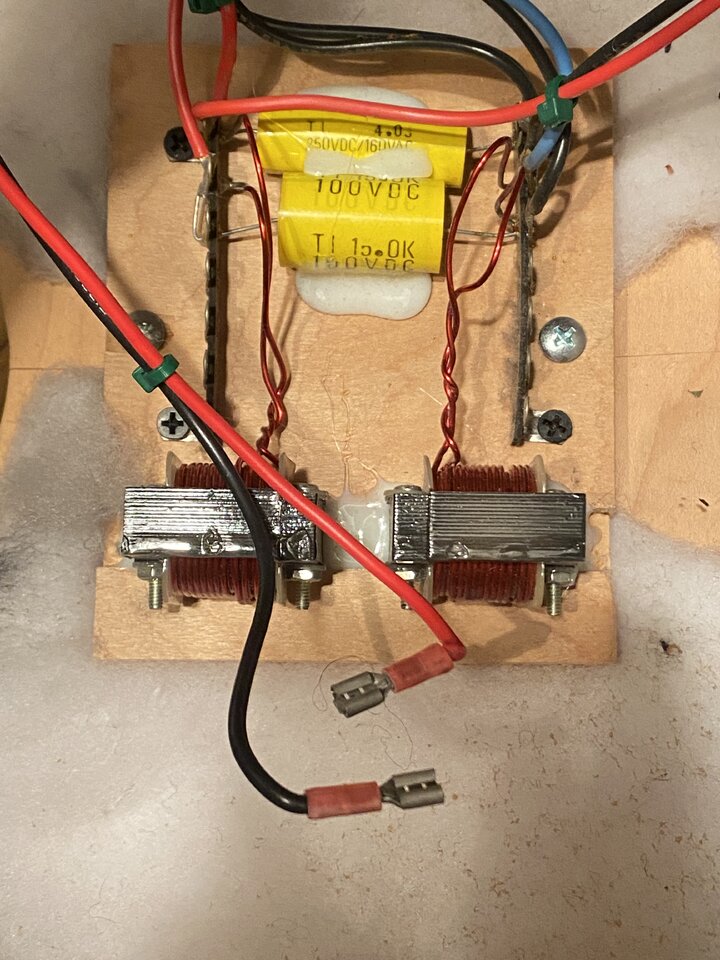

Muss man schauen. Kannst Du mal reinschauen, wie der abgetrennt ist? Hat der nur einen Kondensator (wenn ja, kann man den Wert erkennen?) oder eine aufwändigere Frequenzweiche (wenn ja, wäre ein Foto gut)?
Wenn die 8"er ausgebaut sind, kann man das sehr gut erkennen bzw. knipsen. Oder er ist in einem extra Gehäuse drin (was evtl. ohnehin besser ist) oder er hat eins huckepack. Dann müßte man ihn evtl. auch kurz ausbauen, falls außerhab seines kleinen Gehäuses keine Frequenzweichenbauteile zu sehen sind ... ist ja nicht besonders aufwändig
Ich empfehle sowieso, die neuen Chassis erstmal ohne den 5" probezuhören. Evtl. ist der Sound ohnehin schon so gut, dass Du gar keinen 5"er mehr brauchst ... falls doch, siehe oben, dafür findet sich dann auch eine Lösung.
