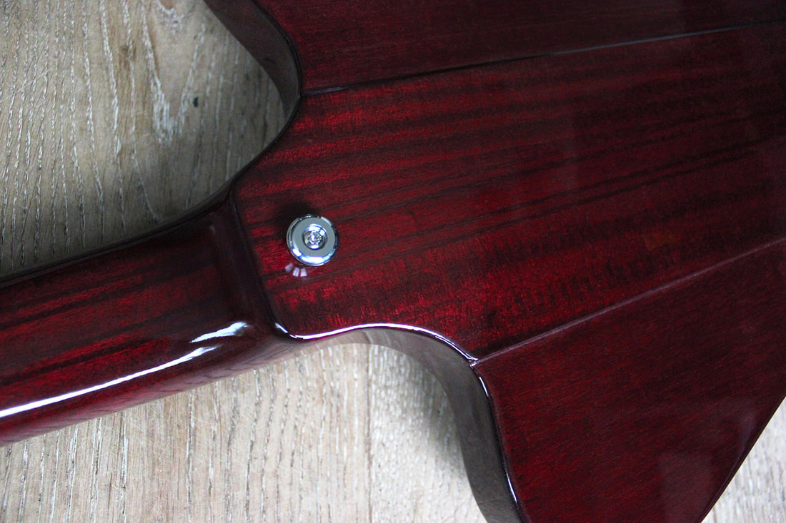

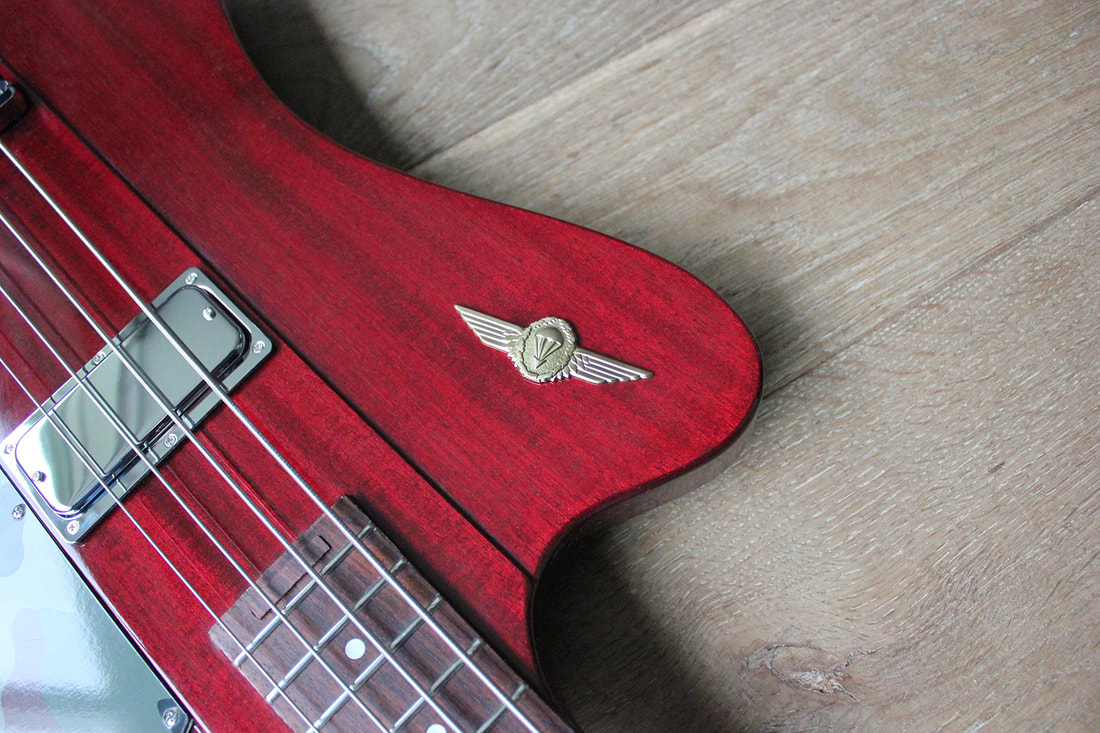

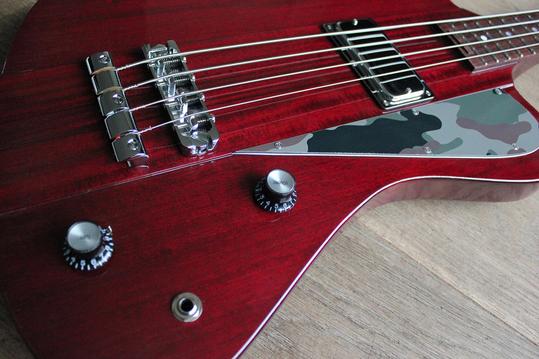

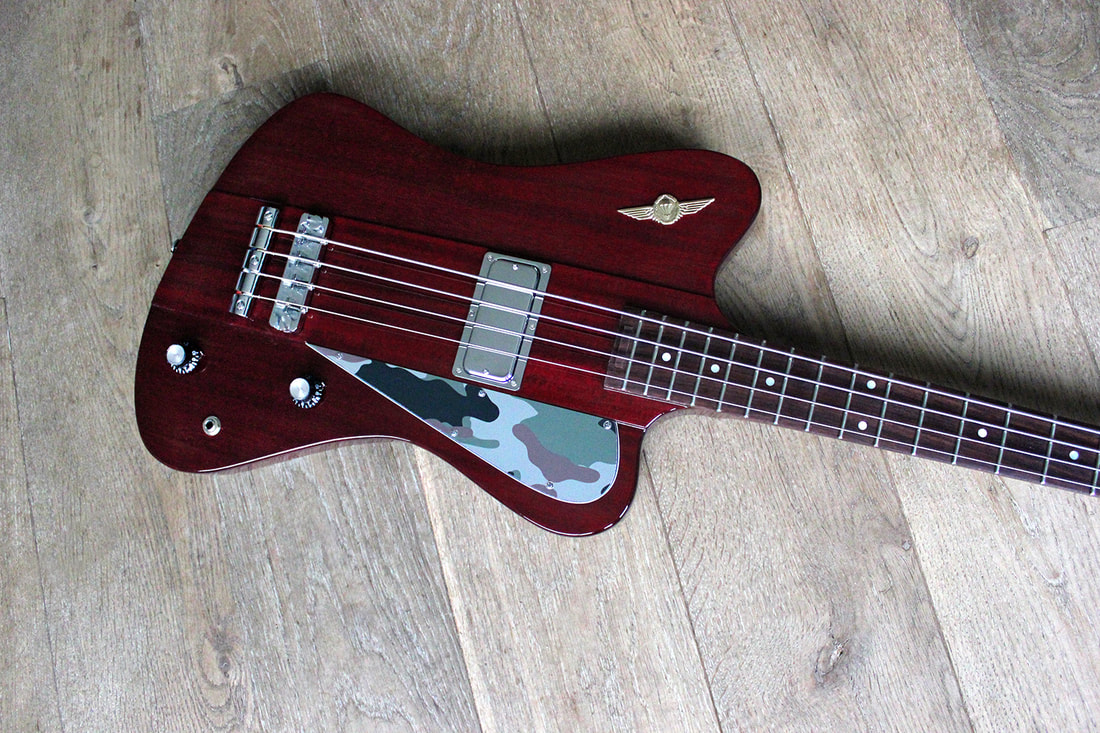

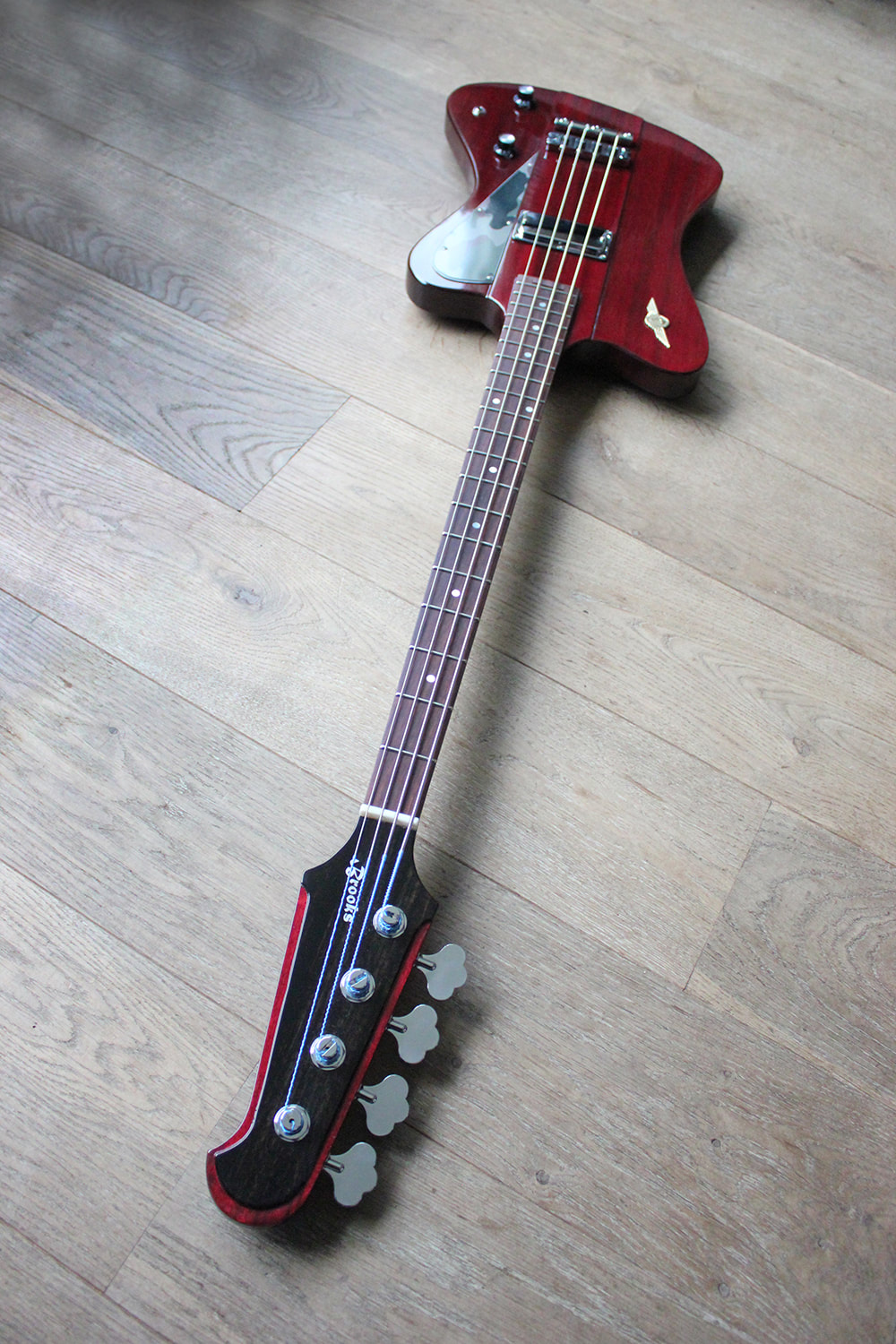

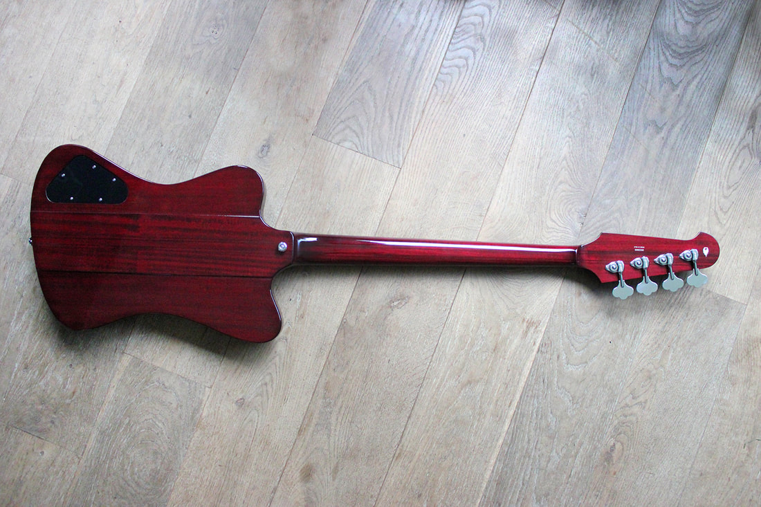

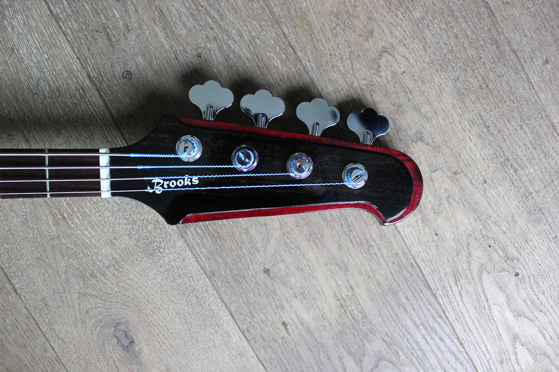

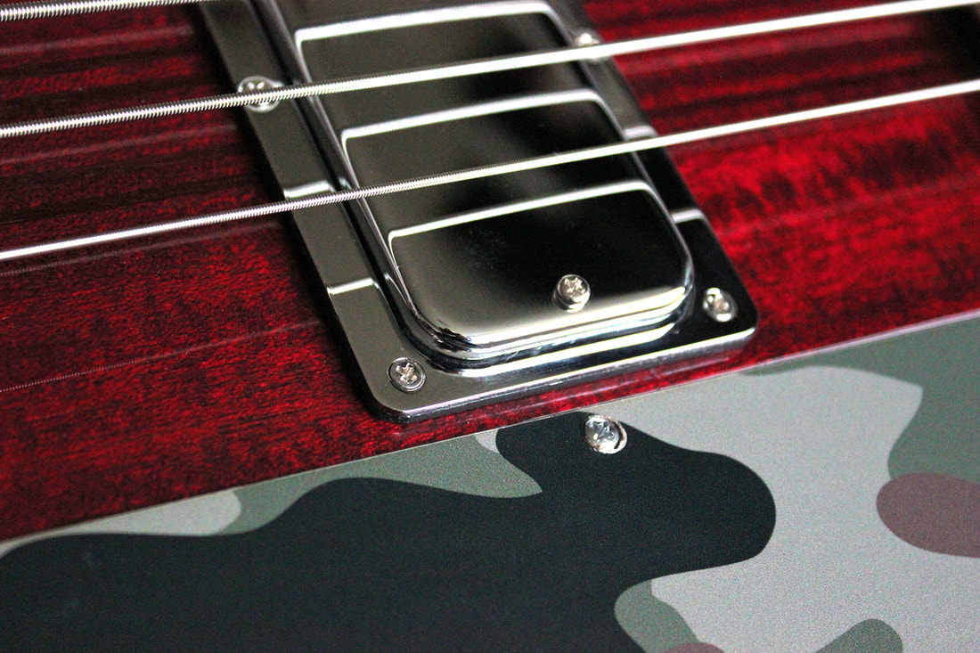

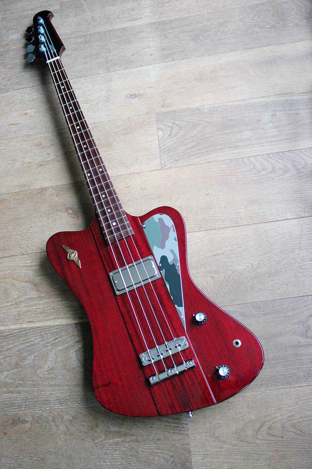

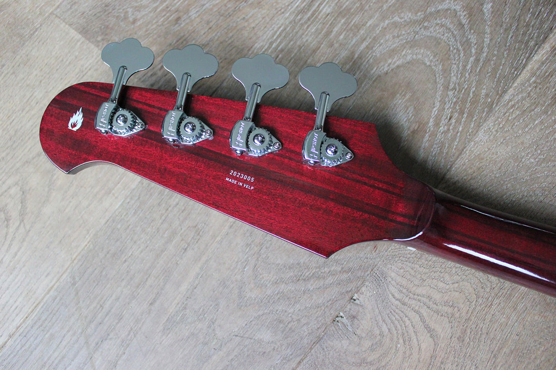

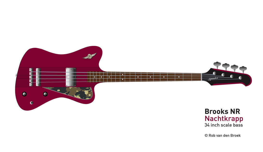

Heute wurde ein neuer Bass geboren.
Meine Damen und Herren, ich gebe Ihnen:
Der Brooks Nachtkrapp Airborne (Chris Laut Signature)
Chris Laut ist der Leadsänger/Bassist der deutschen Rockband Ohrenfeindt. Chris hat mich beauftragt, diesen Hybrid aus einem Non Reverse und einem Reverse Thunderbird zu bauen. Mit einer persönlichen Note, um seine frühere Karriere als Luftlandekommando der Deutschen Streitkräfte hervorzuheben. Die burgunderrote Farbe symbolisiert das Baret und das vergoldete Abzeichen ist das Emblem, das Sie erhalten, wenn mann mehr als 50 Fallschirmsprünge gemacht hat.
Das Camo-Schlagbrett symbolisiert natürlich die Uniform.
Specifications:
- Neck through with mahogany body wings
- Nine ply mahogany/walnut neck
- Ebony faceplate on headstock
- Burgundy finish
- Rosewood fretboard
- Jumbo frets
- 34" scale
- Handcut bone nut
- Three ply white-black-white pickguard With Camo print
- Wide travel Thunderbird bridge plus tailstop
- Spokewheel trussrod
- Gibson reissue Thunderbird pickup.
- Hipshot Ultralite tuners
- CTS pots
- Sprague capacitor
- Rotosound RB 50 strings
- German Paratrooper badge on upper horn
- Weight 3.8 kg

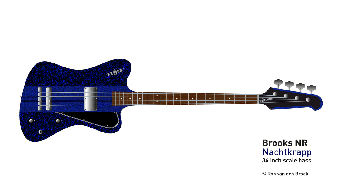

Vor ein paar Monaten habe ich eine Skizze einer Idee für einen neuen Bassbau angefertigt. Ein Hybrid aus einem Non Reverse Thunderbird und einem Reverse Thunderbird. Die Form des Non Reverse und der neunlagige durchgehende Hals sowie die erhöhte Kopfplatte des Reverse.
Da ich aus Europa komme und nicht aus die USA, suchte ich für den Namen nach einem europäischen Gegenstück zum amerikanischen Thunderbird.
Ich habe mir Nachtkrapp ausgedacht, was übersetzt „Night Raven“ bedeutet.
Dieses Fabelwesen lebt in der Nacht und stiehlt kleine Kinder aus ihre Betten. Es trägt sie in seiner Knochenkiste zu seinem Versteck, wo die Kinder verschlungen werden...
Chris Laut sah meine Skizze und kontaktierte mich mit der Idee, diesen Bass für ihn zu bauen, mit einer persönlicheren Note.
Wir haben einige Ideen ausgetauscht. Ursprünglich wollte Chris, dass ich den Bass mit einem Camo-print versehen sollte. Ich schlug jedoch vor, das Schlagbrett im Camo zu gestalten und den Bass im edleren Burgunderrot zu gestalten.
Chris bat mich, das Brooks-Flammenemblem auf dem oberen Horn durch das vergoldete Airborne-Emblem zu ersetzen, das zufällig ungefähr den gleichen Umriss und das Thunderbird-Logo (und das Brooks-Flammenemblem) hat.

Nur ein Wort: Klasse :)
Reaktionen: claudio und Basvarken
Eigentlich ganz schick geworden...mir gefällt der blau/schwarze besser.
Obs das Tarnmuster jetzt noch gebraucht hätte...
Soll das Woodland/M81 (US) darstellen?
Aber dem Besitzer muß und wird es ja dann gefallen.:-)
Schön! Besonders in der blauen Variante
Einwandfreie Arbeit, hätte nicht gedacht, dass eine Kombi aus reverse und non-reverse so gut aussehen kann. Das Schlagbrettmuster passt aber gar nicht finde ich. Aber der Kunde ist König 😉
