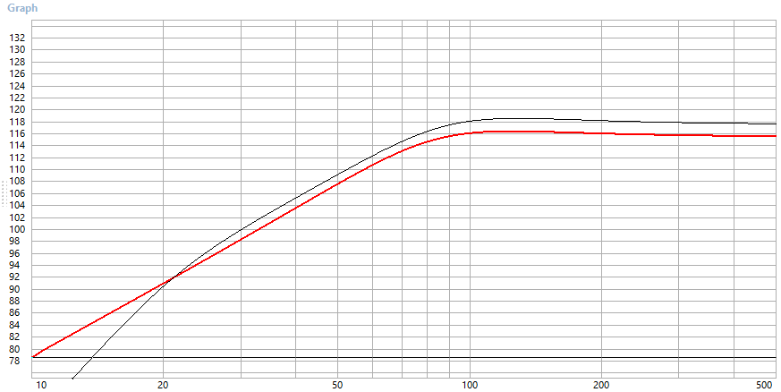

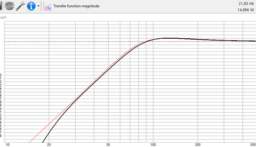

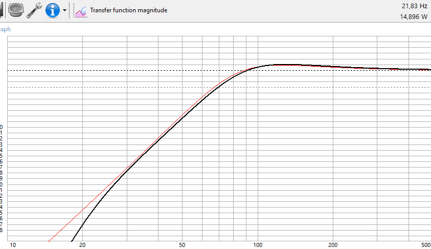

Eminence SCHWARZ - 60L / 44Hz
Celestion ROT - 60L / Qtc 0,943

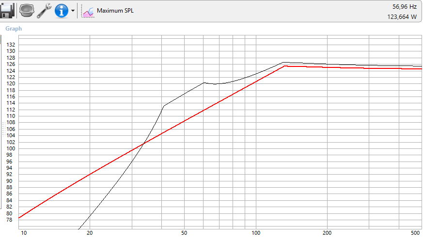

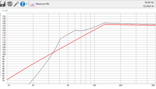

Beim MaxSPL sieht man - Fast wie im Lehrbuch - der Unterschied zwischen einer geschlossenen Box und einer Bassreflexbox - im letzten Bild beide mit 100W simuliert - hier zeigt sich der Unterschied im Wirkungsgrad.
Den hohen Qtc Wert solltest du stark anzweifeln, der stimmt so (so wie von Winisd hier ermittelt) ganz sicherlich nicht. Wenn überhaupt, dann kommst du ohne jegliche Füllung (Dämmung) in der Box auf einen zumindest vergleichbar hohen Wert.
Mit Füllung (so wie sie für geschlossene Boxen typisch und üblich) beträgt der resultierende Qtc ~0,7
Kann man so lassen, aber der resultierende Frequenzgang dazu sieht dann natürlich schon anders aus als in der Grafik von dir oben.
