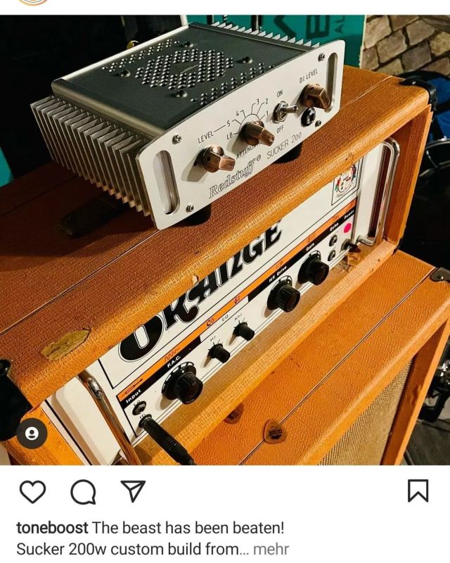

Moin @E-A-D-G,
aktuell eine Ampeg 410 HE. Wie ich schon geschrieben hatte: ich habe glaub eine ganz gute Lösung, um das Signal post-Amp zum Mischer zu schicken. Es ist ein Vari Sucker von RED STUFF (..Marke übrigens sehr zu empfehlen) inkl DI-Out u. Cab Sim. Hier habe ich die Möglichkeit bei kleinen Bühnen "leiser" bei gleichbleibendem Sound zu spielen. Und wenn das bei den nächsten Gigs gut klappt, dann passt das für mich. Falls nicht teste ich dann solche Geschichten wir Signal splitten, Pre-Amps mit DI etc. Vor allem auch mit dem Hintergrund, dass ich nicht zu jedem Gig einen Amp mitschleppen werde. Danke für dein Feedback.

  • #125
Musst halt aufpassen mit der Leistung, weil das wird knapp mit den 50 Watt.
Theoretisch um's vierfache überlastet, in der Praxis sieht's anders aus.
Dein Orange bringt's auf ~200 Watt und wenn du den amp bis auf leichte hörbare Sättigung hochdrehst dann bewegst du dich in diesem Bereich ~50 Watt Ausgangsleistung.
Ich bin ja sonst nicht sonderlich zimperlich, aber das wäre mir in dieser Situation dann doch zu arg auf Kante genäht mit der Belastbarkeit des Varisucker.
100 Watt Belastbarkeit sollte so ein Teil dann schon mitbringen bei 200 Watt Ausgangsleistung.
Im Blog wird auch ein Custom built Varisucker 200 (für den Einsatz mit einem OR120) erwähnt.

Ich hab's vorhin auf die schnelle "gegoogelt" und da sah ich nur den mit 50 Watt.
Die komplette Auswahlpalette scheint ja wohl bis 400 'Watt raufzugehen.
Wenn man nur marginalen Sättigungseffekt der Endstufe für den Sound braucht den man haben will, da langt dann auch die Hälfte.
Was hast du für einen? Wenn den mit 200 Watt dann ist ja alles in bester Ordnung.
  • #128
Ist ein VariSucker 200W, mit 4/8Ohm Switch und wählbarer Reduzierung um 50% bzw. 75% und eben DI-Out und Cab Sim. Stefan (so heißt der gute Mann hinter RedStuff) ist wirklich sehr kundenorientiert und baut einem in diesem Bereich so ziemlich alles was man braucht. Großartiger Typ. Sehr zu empfehlen.
