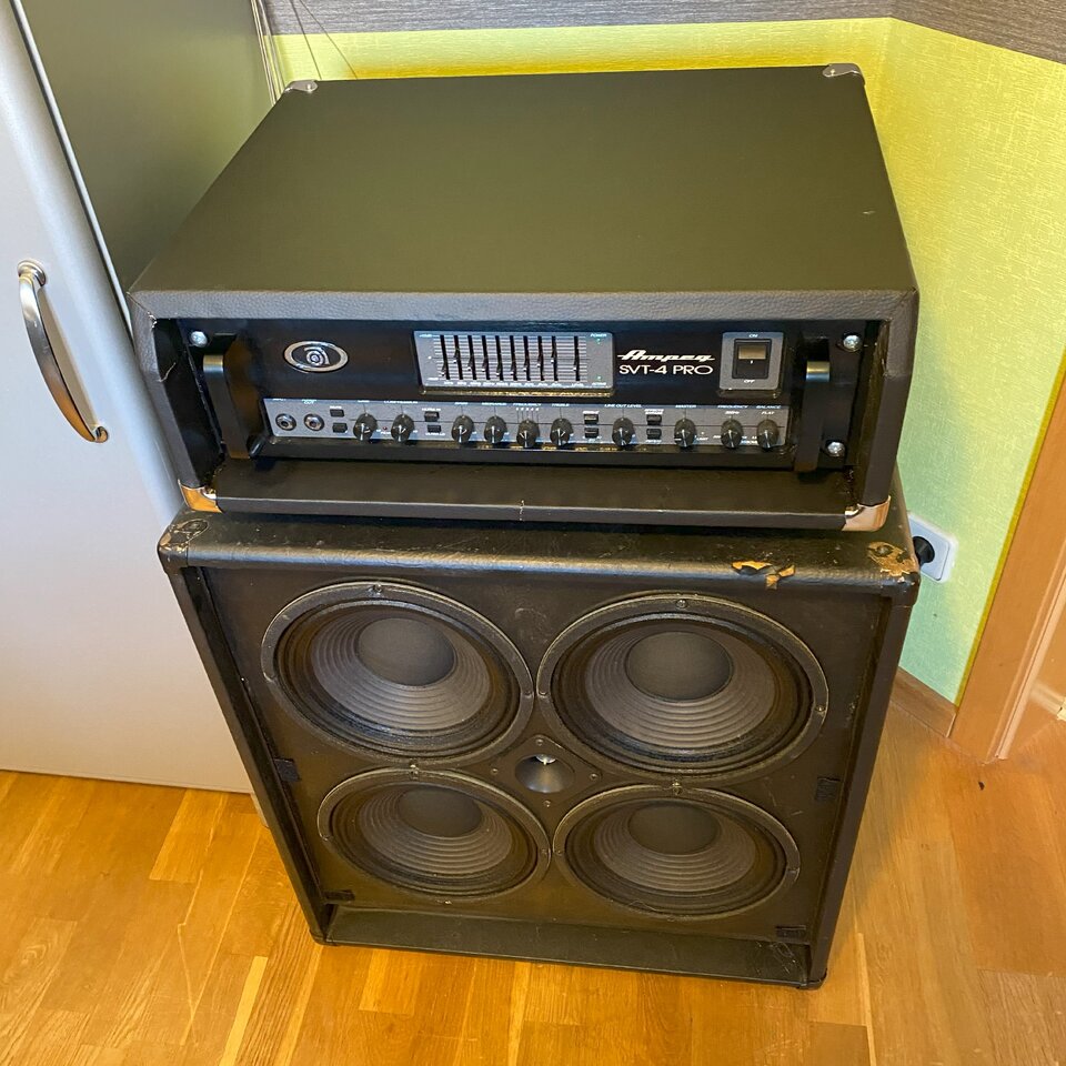

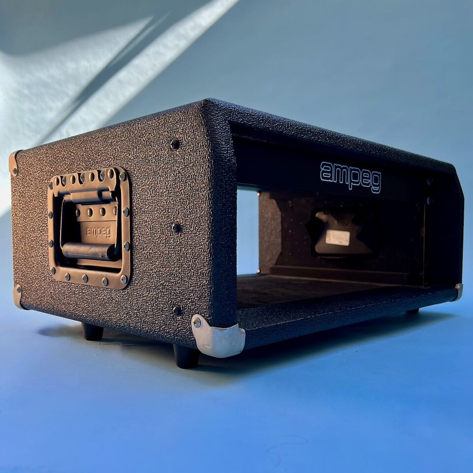

Da ich gerne für meinen SVT 4pro ein optisch ansprechendes Case haben wollte, habe ich mich im Netz mal nach sowas umgeschaut und bin auf alte Bilder eines SVT-RC4 gestoßen.
Dieses war anscheinend früher mal als zusätzliche Kaufoption bei Ampeg erhältlich.
Leider gibt es das auch gebraucht nicht mehr zu kaufen, oder nur sehr, sehr, sehr selten.
Also habe ich mir gedacht, sowas zu bauen ist doch keine Raketenwissenschaft (Früher war ich da wesentlich zögerlicher.) und habe mir einen Plan gemacht.

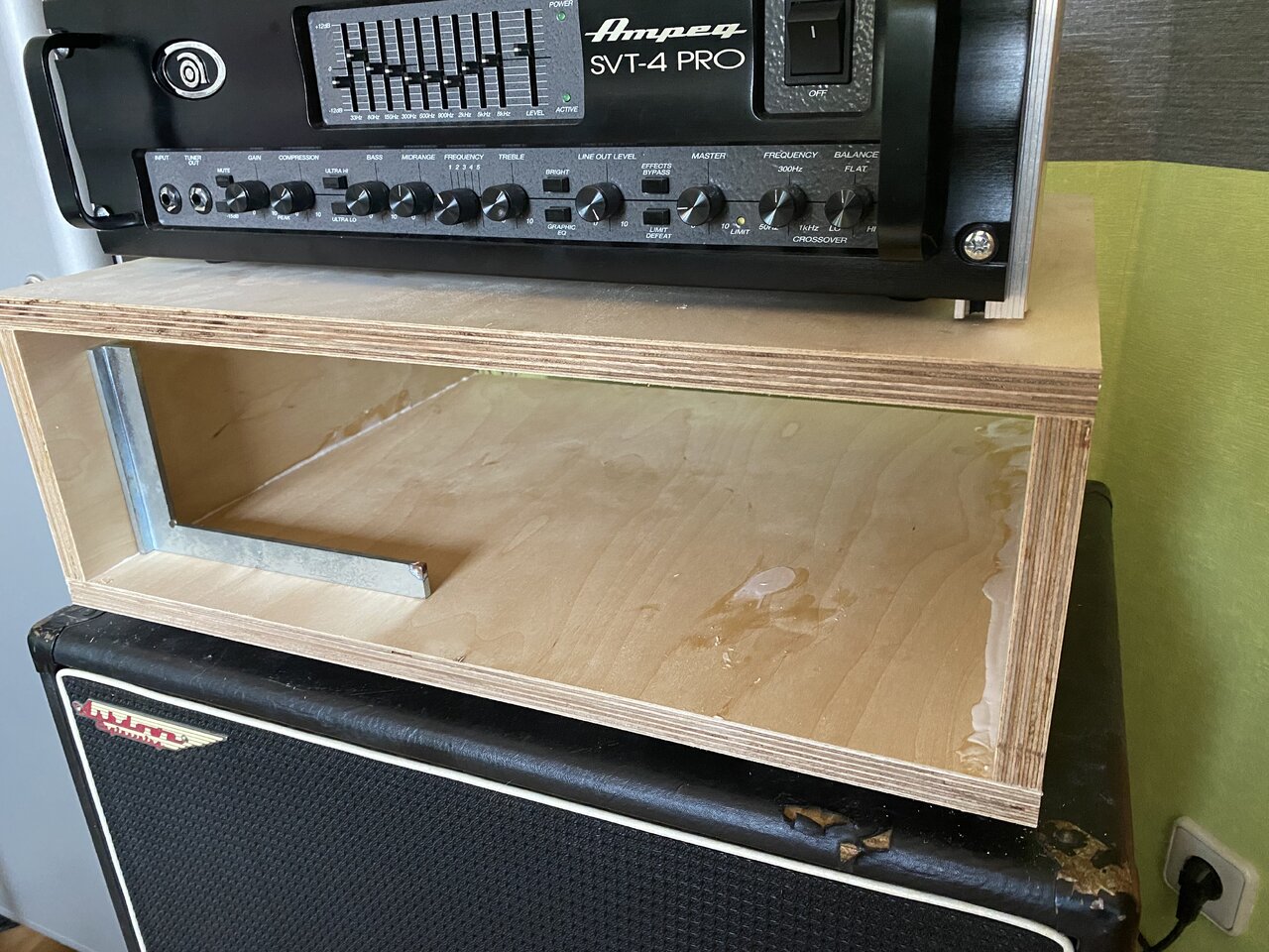

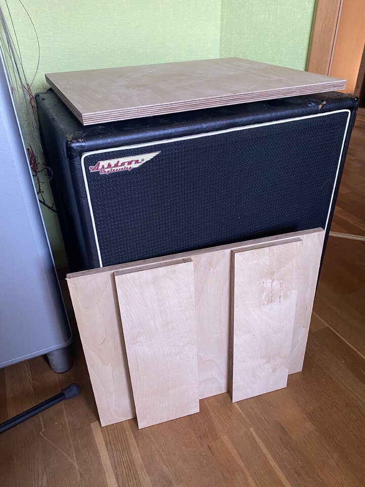

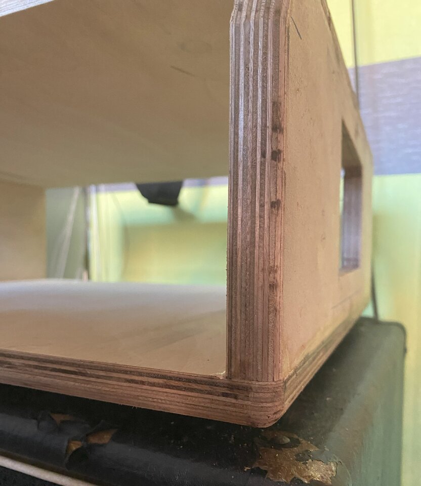

Erst mal Innenmaße des Cases ermittelt. Breite (innen) sollte 500mm sein, Tiefe 430mm und Höhe 150mm. 150 mm hoch deshalb, weil ich zur besseren Luftzirkulation oben und unten vom Amp noch ein wenig Luft haben wollte. Der Amp steht dann auf seinen Originalfüßen im Case.
Holz wollte ich eigentlich 15mm Birke-Multiplex haben, da mein Baumarkt aber nur 12er oder 18er da hatte, habe ich mich für 18er entschieden (muss man dann zur Breite beim Deckel und Boden hinzuaddieren (2x), also Zuschnitt bei mir 536mm). Gewichtsmäßig macht das auch nur knapp nen Kilo aus ob man 15er oder 18er Dicke nimmt.. Das Holz wiegt insgesamt 6,4 kg. Nach entfernen des Holzes für die Frontschräge und die seitlichen griffen kommt das Holt unter 6 kg.

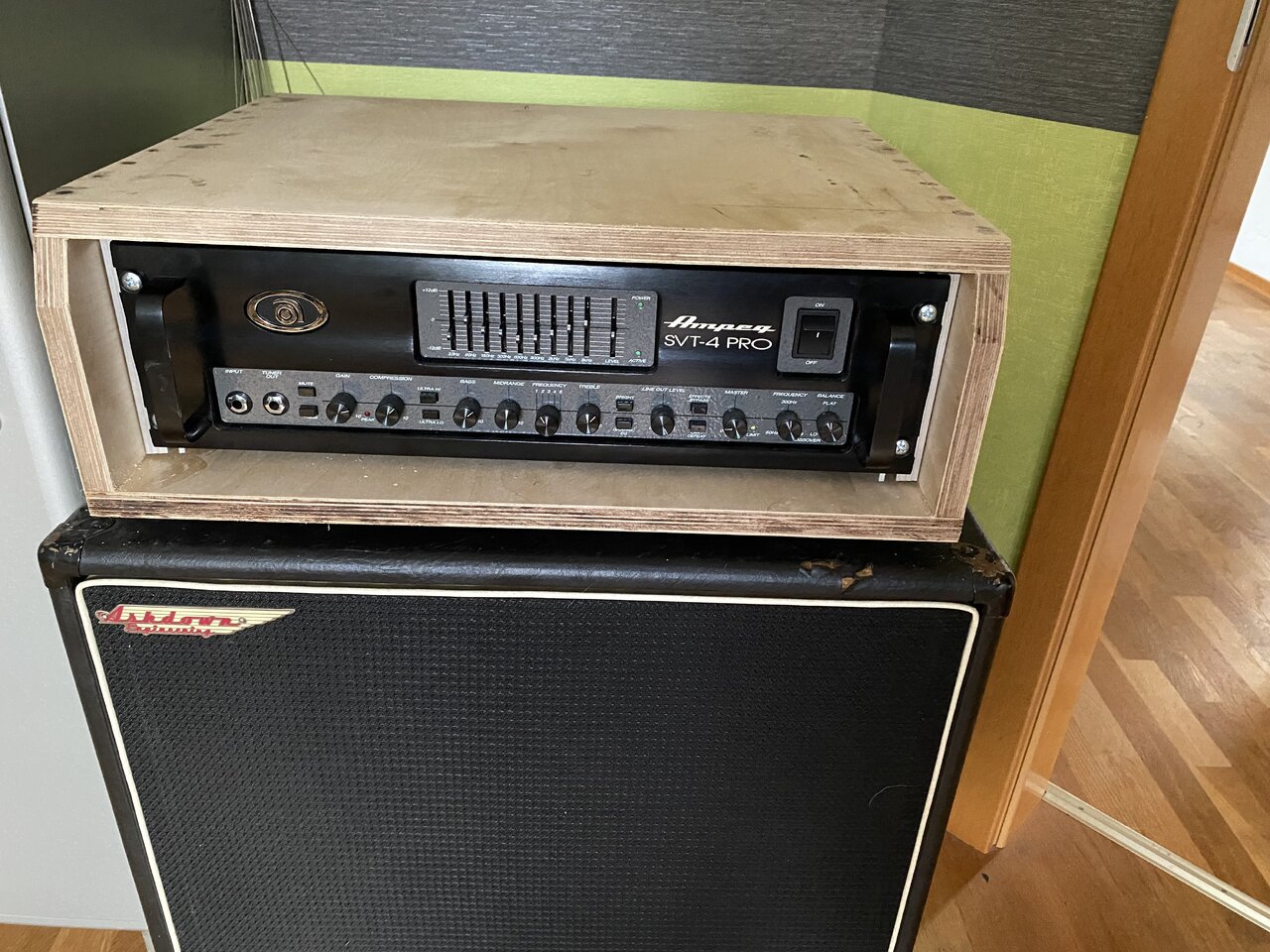

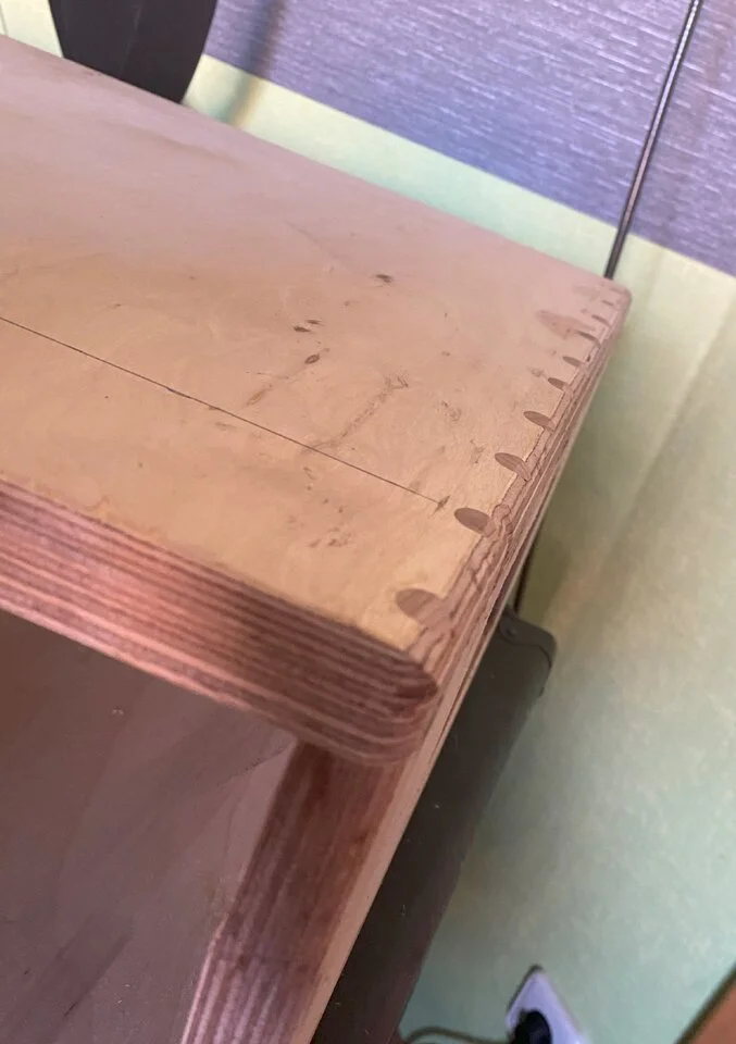

Dann habe ich einfach Holzleim auf die Kannten aufgetragen, es einigermaßen gleichmäßig verstrichen die Teile bündig aneinandergeklebt und zum trocknen mit dem Amp beschwert.

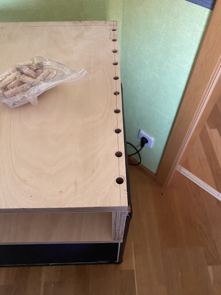

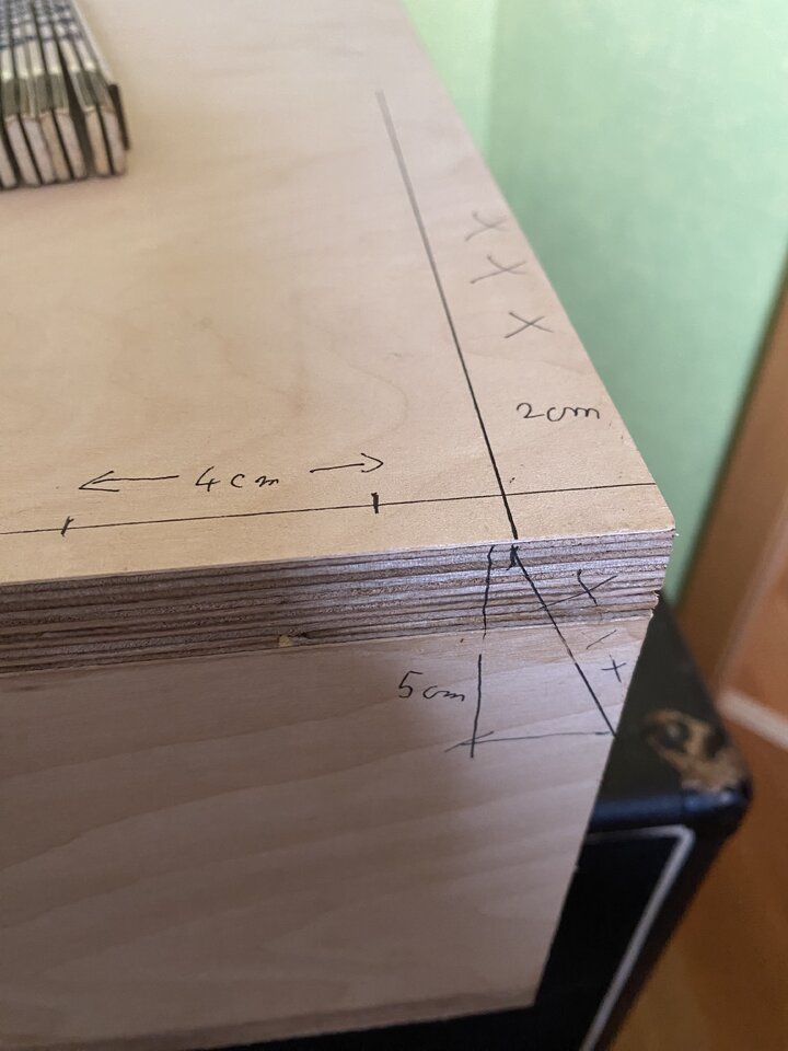

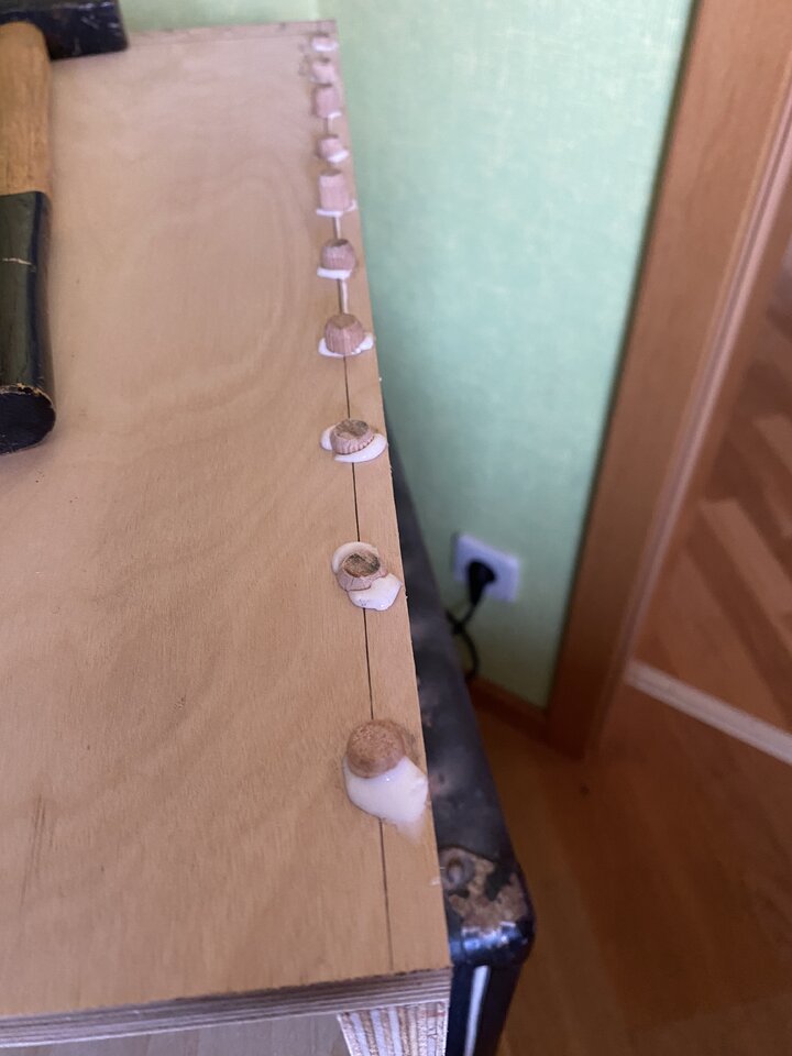

Dann, nach dem trocknen habe ich die Stellen für die Dübel angezeichnet und die Schräge vorne. Bei der Schräge bin ich nach Augenmaß gegangen, da ich die genaue Gradzahl nicht kenne. Dann 10er Löcher gebohrt und die Dübel eingeleimt.
HINWEIS: Ich hätte besser vor dem trocknen den überschüssigen Leim entfernt. Beim späteren Schleifen ist der getrocknete Leim wie Gummi :-( .
Reaktionen: OBTerrorist, Bassman1788, deeptone und eine weitere Person

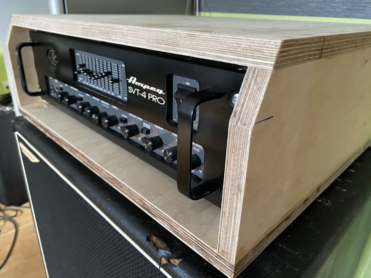

Dann habe ich die überstehenden Dübelenden abgesägt und geschliffen. Dann die Schräge, vorne mit einer Handkreissäge passend abgeschnitten. Damit das auch grade wird, habe ich ein Brett als "Anschlag" mit Schraubzwingen auf dem Case festgeschraubt. Ist ein wenig "Fummelarbeit" aber funktioniert.IMG_0839.JPG IMG_0840.JPG
Da ich jetzt die Radien mit ner Oberfräse machen muss, so ein Gerät aber nicht besitze, muss ich noch warten, bis mein Kumpel Zeit hat vorbeizukommen. Dann geht es weiter.....

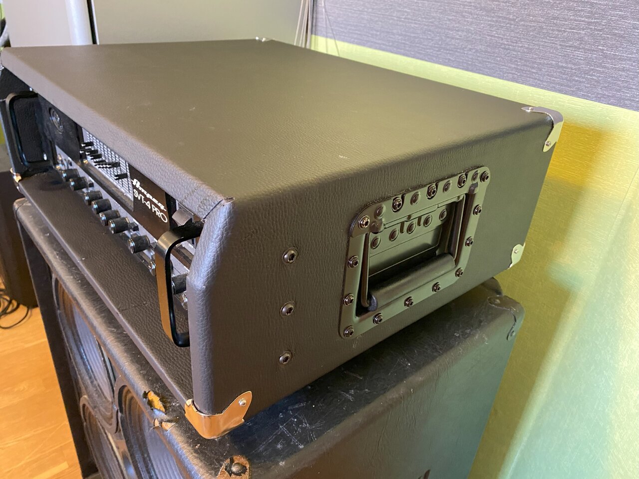

So, nun bin ich endlich weitergekommen.
Ein Kumpel hat mir seine Oberfräse ausgeliehen. Hier also erst einmal die Kanten gerundet.
Reaktionen: Kermit der Bass und deeptone
Dann das ganze Gehäuse nochmal mit Schleifpapier glattgeschliffen und anschließend mit einem feuchten Tuch den Staub entfernt.

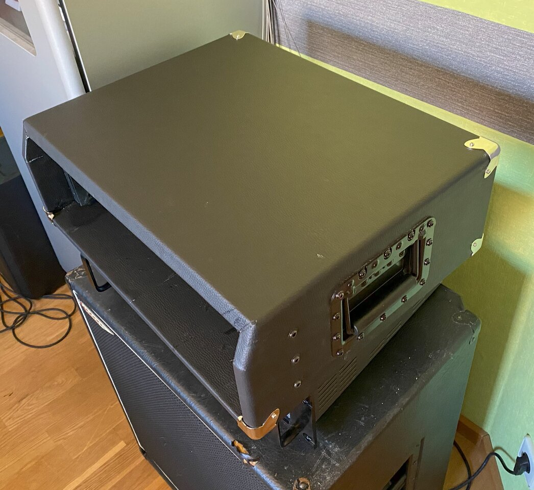

Dann innen und an allen Stoßkannten mit schwarzer Farbe besprüht. Leider hatte ich vergessen die Stelle, an der das Kunstleder unter dem Case zusammenläuft auch mit schwarzer Farbe einzusprühen. Stört mich aber auch nicht.
Dann das Kunstleder mit Kraftkleber auf das Holz geklebt, und trocknen lassen. Wie man das macht, ...dafür gibt es zig Anleitungen auf Youtube.

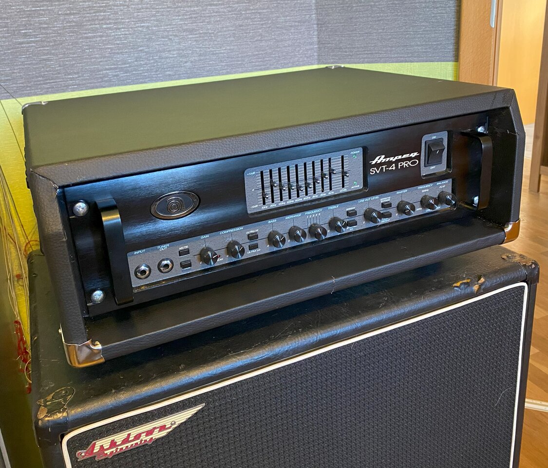

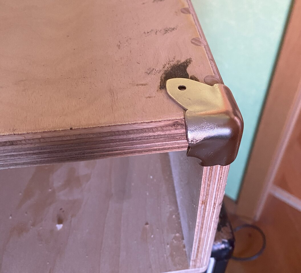

Dann nur noch die Griffe, die Rackschienen und die Ecken festgeschraubt und ...FERTIG.
Ist nicht 100% schön geworden aber für meinen ersten Versuch finde ich das OK.
Reaktionen: OBTerrorist, low-end, bassmeta und 3 andere
Anhang anzeigen 851216Anhang anzeigen 851217Anhang anzeigen 851218Anhang anzeigen 851219
Schick :)
