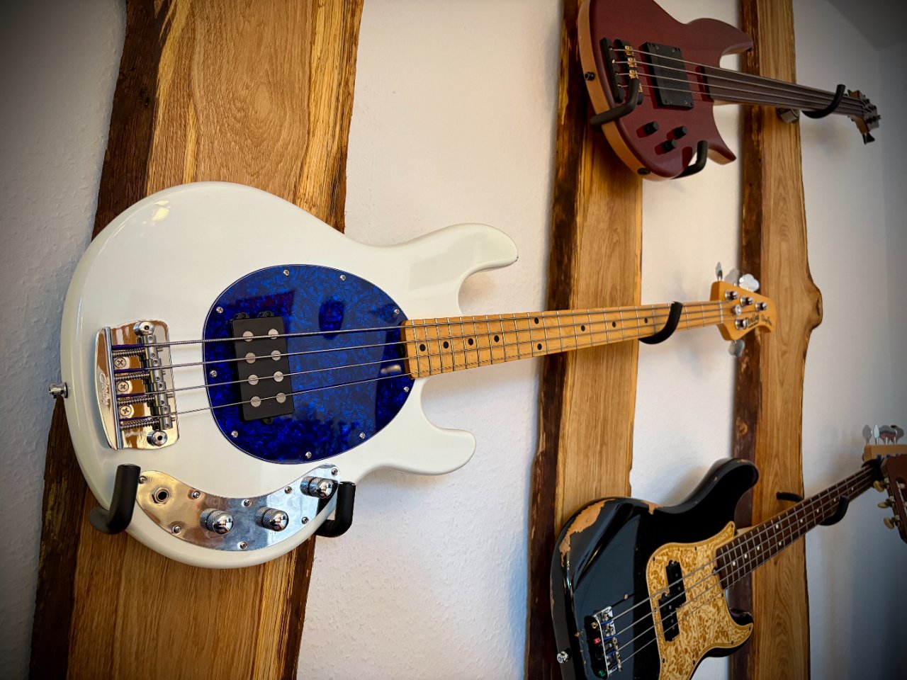

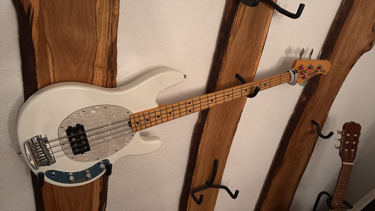

Das Blue Pearl war schon eine Verbesserung, aber nach kurzer Zeit irgendwie dann doch etwas zu sehr "in your face".
Das Vintage White Pearl war mir hingegen, wiewohl irgendwie recht stimmig im Gesamtkontext als verbindender Zwischenton zwischen Maple und Olympic White, dann doch etwas zu schnöde.
Außerdem konnte es meinen Basteldrang nur sehr unzureichend befriedigen: Eine Scheibe abschrauben und eine andere Scheibe draufschrauben ist ja nun nicht gerade das große Handwerk, zumal dabei ja nicht einmal Potis umgeschraubt werden müssen.

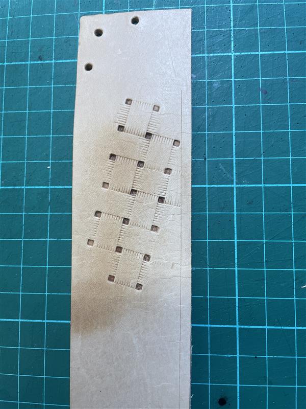

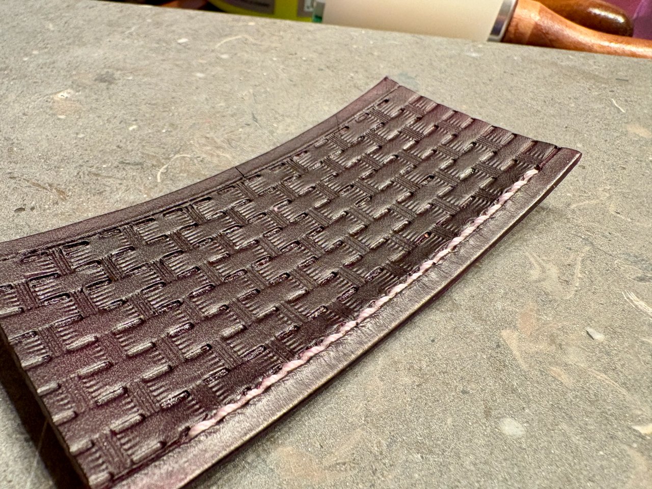

Also fix eine Idee in Angriff genommen, die mich schon länger umgetrieben hat: Ein Pickguard aus Leder.

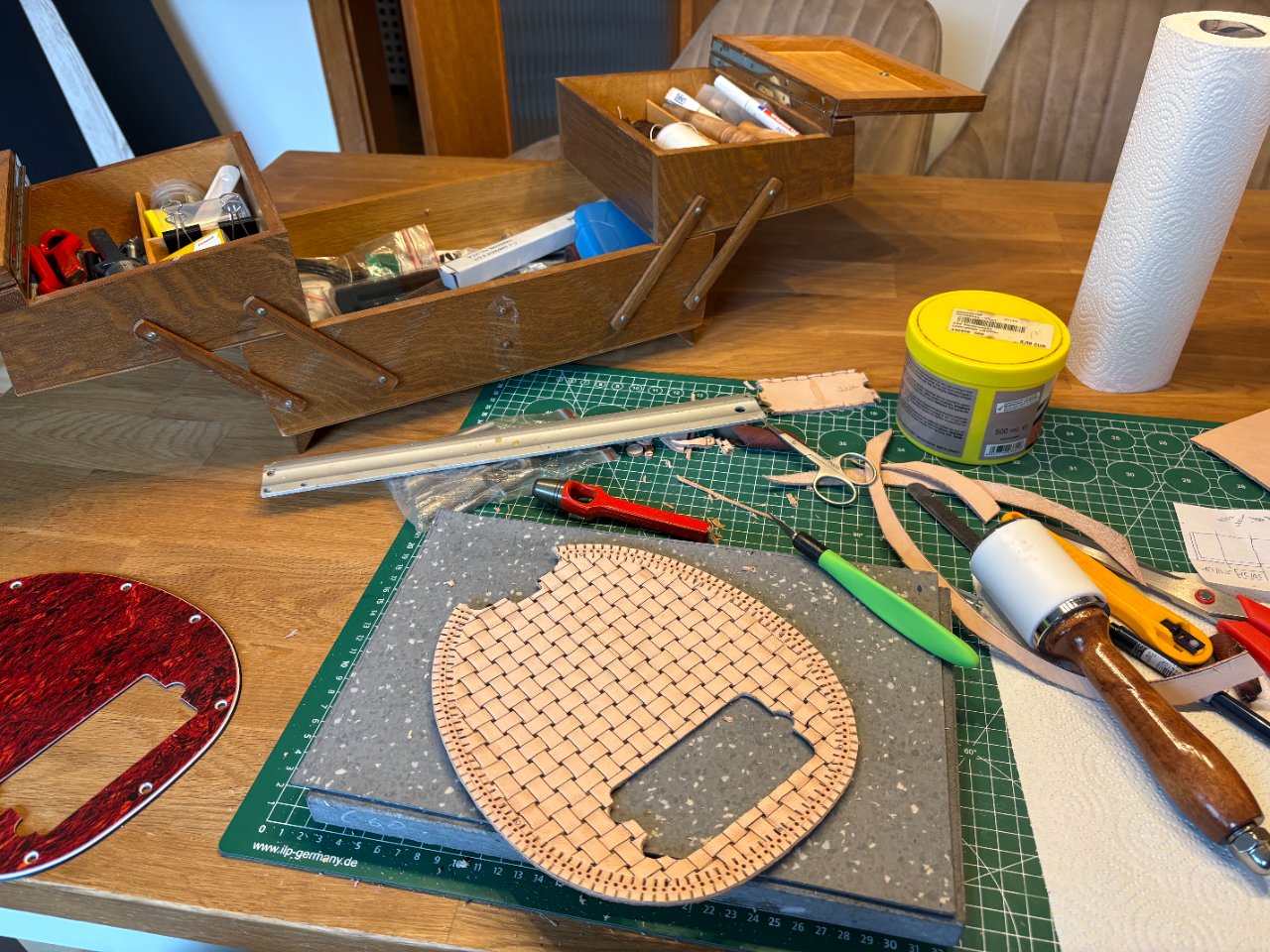

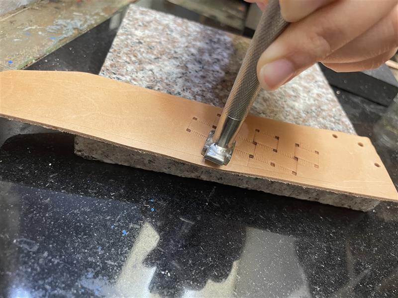

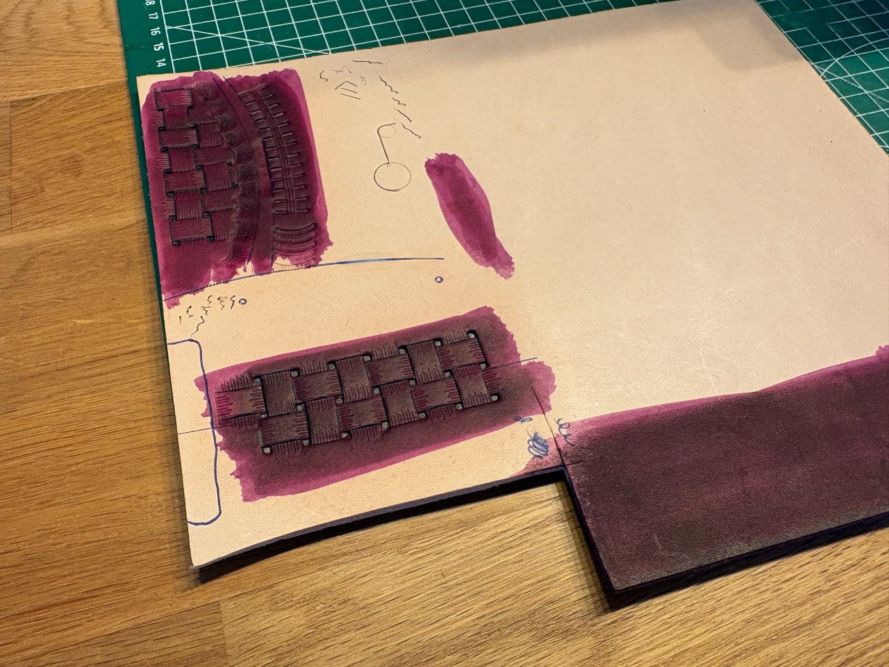

Punziereisen mit einem schönen Basket Weave (Craftplus X2850), ein paar Testläufe zu Anordnung und Farbgebung und dann frisch ans Werk:
04_Muster 1.JPG 05_Muster 2.JPG 06_Muster 3.JPG 07_Muster 4.jpg 08_Pickguard roh.JPG
Die Schritte in folgender Reihenfolge:
  • Anhand des Original Pickguard die Konturen grob auf das Leder (2,8 mmm Gürtelhals) aufgezeichnet
  • Basket Weave über die Fläche angelegt
  • Die genaue Kontur erst jetzt aufgezeichnet (das Material dehnt sich durch die flächige Punzierung etwas, sodass die Kontur bzw. die Relation zwischen Halstasche und Pickup nicht mehr passen würden)
  • Dem Rand mit einem feineren Punziereisen eine Art Bordüre verpasst
  • Alles mit Fiebing's Leather Dye gefärbt (1 Teil hellblau zu 30 Teile rot)
  • Eine weiße Naht im Sattlerstich als Abschluss
  • Kanten und Ausschnitte gerundet und mit Tokonole versiegelt
  • Fläche mit Lederbalsam auf Bienenwachs-Basis versiegelt
  • Rückseite mit Epoxidharz (2K) stabilisiert
Der letzte Schritt war nötig, weil ich bei diesem organischen Muster bewusst auf die Schraubenköpfe verzichten und das Pickguard aufkleben wollte. Allerdings nicht bärenstark, sondern nur mehr "gut haftend", um einen späteren Rückbau zu ermöglichen.
Ein wie vor beschrieben behandeltes Leder in dieser Stärke wölbt sich und die Rückseite (Fleischseite) ist für eine "nicht-dauerhafte" Verklebung denkbar ungeeignet.
Durch die Stabilisierung mit Epoxi behält das Pickguard zwar äußerlich eine Lederoberfläche und fasst sich auch so an, aber rückseitig ist es eher wie ein Plastinat á la Gunther von Hagens: ausgehärtet und topfeben.
So hält das Pickguard mit ein paar Streifen doppelseiteigen Klebebandes und lässt sich bei Bedarf rückstandfrei entfernen.
Dabei ist nur wichtig, dass die Behandlung (Farbe, Nähte, Versiegelung) der Sichtseite abgeschlossen ist, damit das Harz von der Rückseite nicht durchschlägt, sondern nur bis zu der von "oben" gesättigten Ebene einzieht.

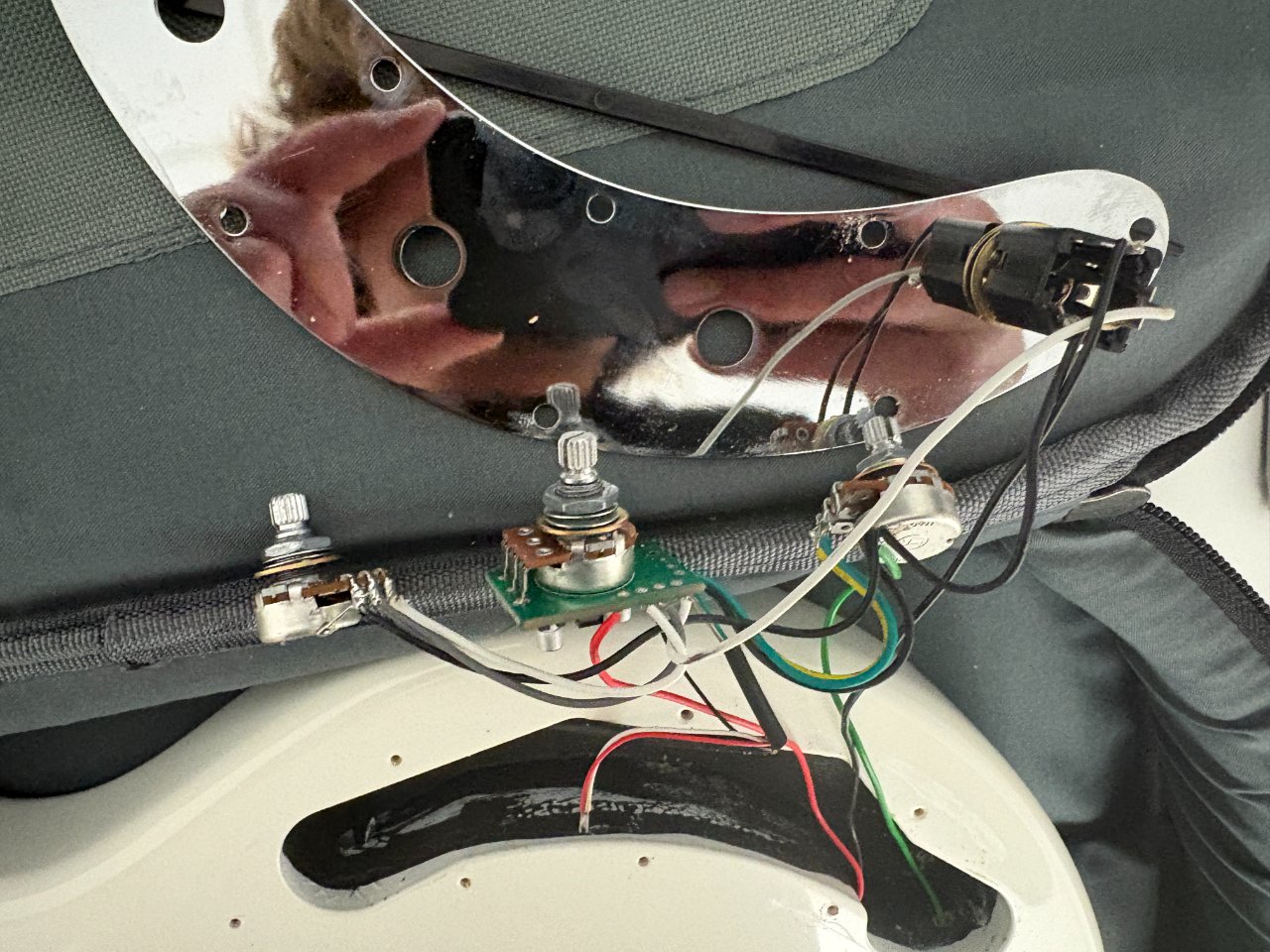

Parallel noch schnell eine Retrovibe Stinger '77 Elektronik nebst passendem MM-Style AlNiCo Humbucker reingeworfen und Rotosound Rounds aufgezogen:

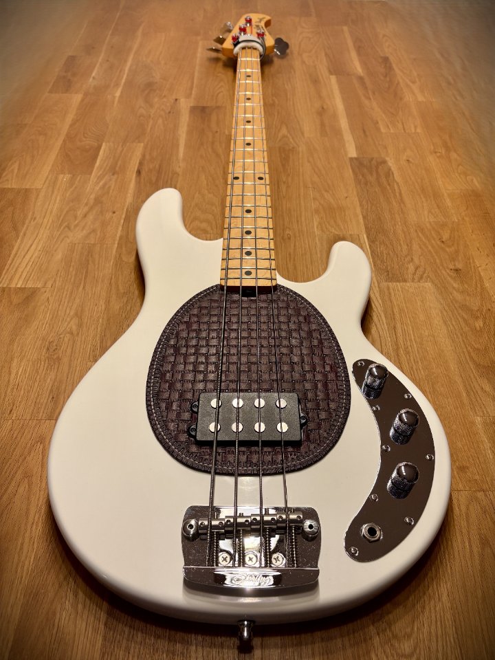

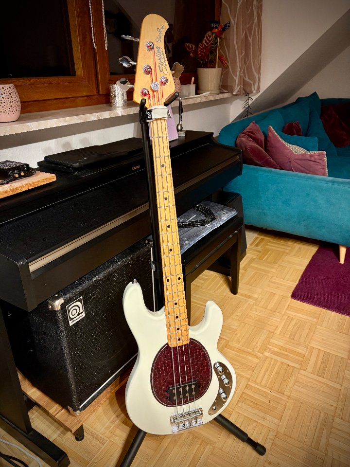

Und sieht das Endergebnis aus:
11_Pickguard montiert 1.jpg 12_Pickguard montiert 2.jpg 13_Pickguard montiert 3.jpg
Und nebenbei klingt er jetzt auch, wie er soll :-)

Super interessant, was du da alles gemacht hast! Wies hastn genäht? Und wie hast du mit mit Epoxidharz (2K) stabilisiert?
Klar geht da noch mehr ;-)
Also richtig was "zusammengenäht" habe ich dabei nicht. Die Naht ringsum ist nur eine Ziernaht. Die geht also nur durch die eine vorhandene Schicht Leder.
Dabei habe ich die Löcher erst mit nem 4x1mm Reihenlocheisen vorgelocht und dann auf der Rückseite mit einem Nahtversenker eine Rille ausgebildet, damit das Garn auf der Rückseite (die ja am Ende völlig eben sein musste) nicht aufträgt.
Vorne habe ich das bewusst nicht gemacht, damit die die Naht ein bisschen Struktur bringt. Und den Zweck, den das Versenken der Naht eigentlich hat (nämlich den Schutz des Garns vor Abnutzung durch Reibung) brauchte es dort am Rand des Schlagbrettes eh nicht.
Das Stabilisieren habe ich, obwohl es im Prinzip der wichtigste und ungewöhnlichste Schritt dieser ganzen Aktion war, natürlich überhaupt nicht fotografiert. Also in Prosa:
Das fertig gefärbte, genähte und versiegelte Leder habe ich vorne komplett und um die Kanten bis ca. 3 mm auf die Rückseite mit feinem Malerkrepp abgeklebt. Vorne, damit der Oberfläche nichts passiert und an den Kanten bzw. ein Stück um diese herum, damit sich am Rand der Unterseite keine unschöne harte Kante ausbildet. Dieser mit dem Tokonole gummierte Rand sollte völlig natürlich bzw. "weich" bleiben.
Dann habe ich das Leder mit der Sichtseite nach unten auf ein Backpapier (gegen Sauerei) auf eine 100% gerade Fläche (Tischplatte) gelegt.
Das Leder wurde dann auf der Rückseite mit 2K Gießharz (schön flüssig und lange Topfzeit) mit einem Pinsel eingestrichen. Bei den ersten Durchgängen verschwindet das Harz sofort im Leder, je häufiger man das macht, desto mehr bleibt an der Oberfläche stehen. Dann so lange streichen, bis sich überall ein gleichmäßiger Film bildet, der nicht mehr einzieht. Bzw. so gerade eben noch einzieht. So kann man sicher sein, dass das Leder ausreichend getränkt ist. Wenn es zu viel ist, quetscht man es mit dem nächsten Schritt an den Seiten Heraus. Wenn man dann Glück hat, muss man dann nur viel knibbeln, wenn man Pech hat, ruiniert man sich das ganze Projekt. Das sage ich als Gratis-Tipp, weil ich das schon sowohl in der Glück- als auch in der Pech-Version gemacht habe. :-/
Das Leder ist während dieses ganzen Prozesses -durch die vorangegangene Bearbeitung- noch recht stark geschüsselt. Deshalb eine weitere Lage Backpapier (gegen Ankleben) ganz drüber. Dabei darauf achten, dass das Papier ganz glatt liegt und sich keine Luftblasen und erst recht keine Falten bilden. Man muss das im Prinzip in das Harz einlegen wie eine Glasfasermatte, nur, dass das Harz natürlich nicht durchschlägt.
Darauf dann eine plangeschliffene 30mm Granitplatte und noch 6 Stk 1,5l Wasserflaschen als zusätzliche Beschwerung. Backpapier hat den Vorteil, dass es durch die wachsartige Oberfläche überhaupt nicht am Epoxi haftet und nach dem Aushärten komplett lose abgezogen werden kann.
Das Leder wird so zwischen Tischplatte und Granitplatte absolut gerade gedrückt, das Epoxi härtet als Reaktionsharz ohne Sauerstoff/Feuchtigkeit/UV-Licht oder sonstige äußere Wirkmittel in dieser völlig umschlossenen Lage trotzdem vollständig aus. Da es Gießharz ist, musste ich darauf allerdings 48 Stunden warten. Das ist aber von HArz zu Harz unterschiedlich. Man könnte auch etwas mit deutlich kürzerer Topfzeit nehmen. Bloß dünnflüssig sollte es sein.
Das Leder ist am Ende also sehr gerade, nicht mehr verformbar und die Unterseite ist extrem eben und glatt, sodass man gut und ohne weitere Schritte wie schleifen/spachteln/polieren mit doppelseitigem Klebeband arbeiten kann.
