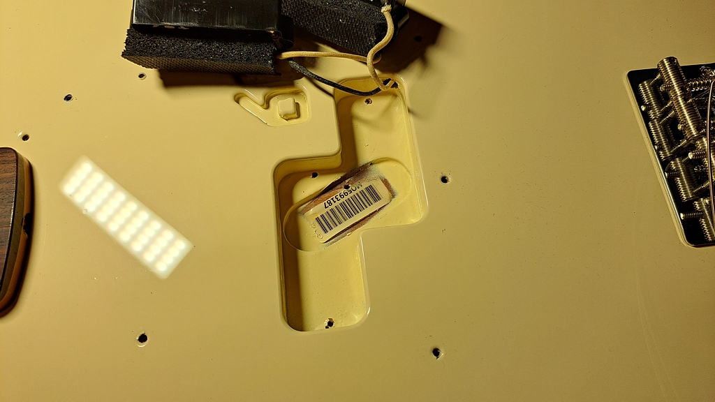

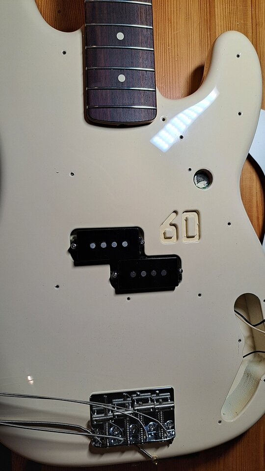

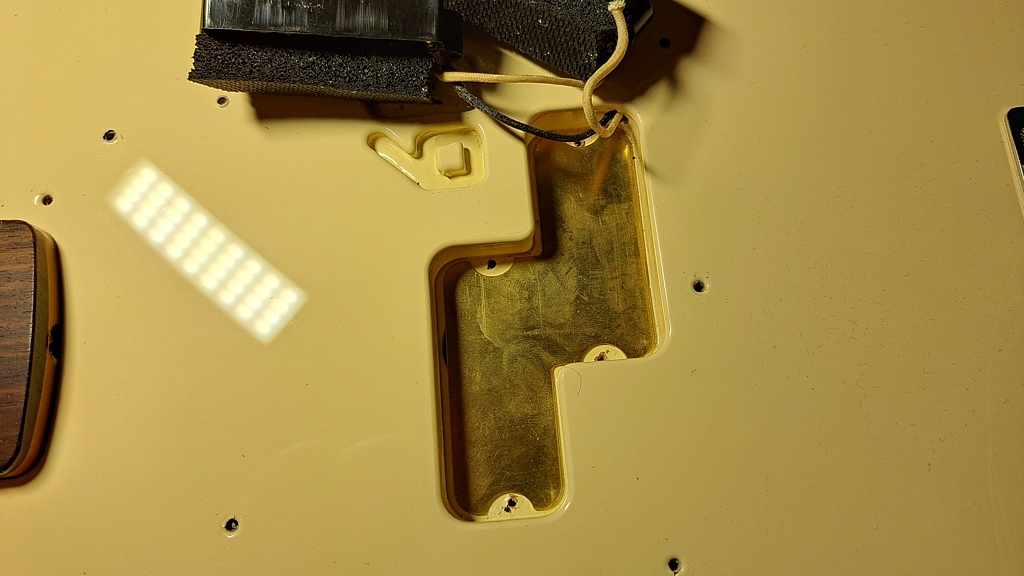

Bezüglich der Abschirmung findet sich ab Werk folgendens Bild:

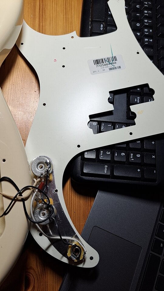

  • Das Pickguard ist im Bereich der Elektronik (und nur dort) mit Alufolie beklebt, die über die Potis auch an Masse liegt.
  • Das Elektronikfach ist von der Holzseite her nicht abgeschirmt.
  • Die PU-Fräsung ist nicht abgeschirmt.
  • Das sonst bei Fender übliche Abschirmblech untern dem PU ist bei meinem Bass nicht vorhanden (wahrscheinlich eine Sparmaßnahme).
Siehe zum Werkszustand die folgenden Bilder:
Da mich das Sirren störte (ich bin da durch die Studioarbeit etwas übersensibel), war klar, dass der Bass abgeschirmt werden muss. Daher habe ich das originale Fender Abschirmblech und eine Rolle Kupferfolienband mit leitendem Kleber besorgt. Ich hatte erst überlegt, erstmal nur das Blech einzulegen und zu schauen, was das alleine bringt. Allerdings habe ich dann, als die Saiten und das Pickguard eh runter waren, gleich das ganze Fach und das Pickguard geschirmt.
Los ging es mit der Fräsung für den Pickup:

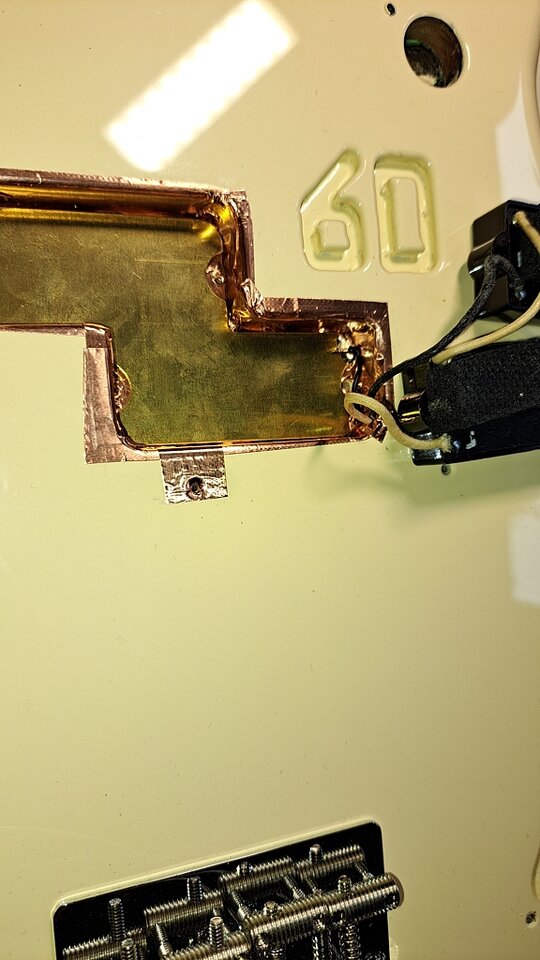

Hier liegt erstmal nur das Abschirmblech zur Probe, ob es denn überhaupt passt:

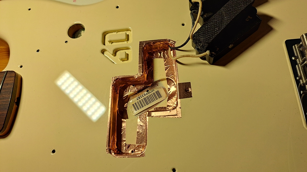

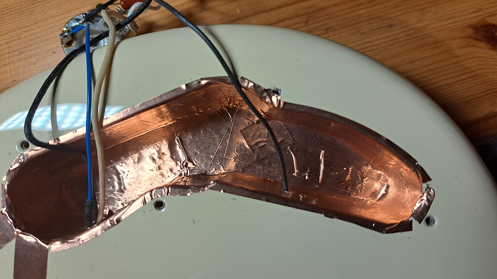

Dann habe ich die Seiten der PU-Fräsung mit der Kupferfolie beklebt - so überlappend, dass alle Teilstücke der Folie zueinander elektrisch leitend sind. Ein Teilstück musste ich wieder entfernen und ein neues etwas großzügigeres verkleben, weil es sonst keinen Kontakt mit den anderen Stücken hatte:
Die "Nase" an der einen Bohrung für die PG-Schraube ist dafür da, den Kontakt mit der Folie auf dem Pickguard herzustellen (über den Druck, den die Schraube auf PG/Folie-Folie/Korpus ausübt, sollte dieser sichergestellt sein).

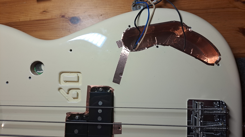

In die seitlich verkleidete PU-Fräsung kam dann das Abschirmblech, dass über die unteren Ränder der Folie Kontakt aufnimmt. So konnte ich es vermeiden, die Unterseite des Faches (wo sich ein Barcode befindet) mit dem Kupferband verkleben zu müssen. Das Abschirmblech bekam eine Litze angelötet, die durch die Bohrung für die PU-Kabel zum Elektronikfach geführt und dort mit einem Potigehäuse verlötet wurde. So war die gesamte PU-Fräsung auf der Body-Seite umschließend geschirmt und alles hat Kontakt zur zentralen Masse im E-Fach.

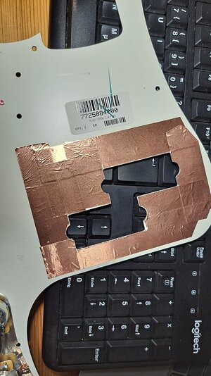

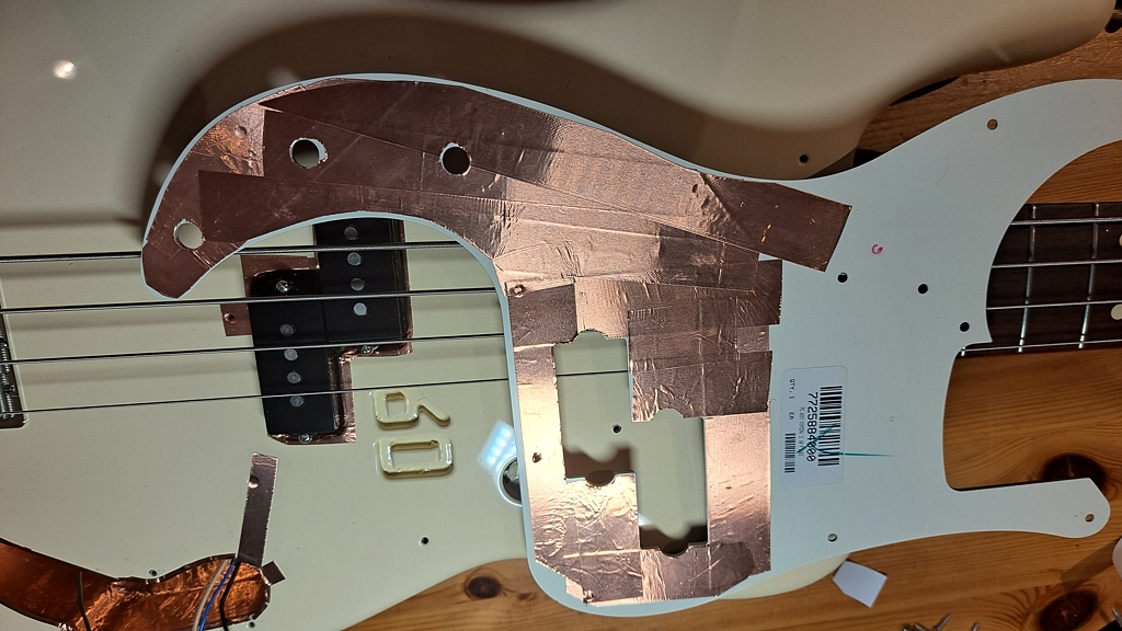

Das Pickguard wurde im Bereich des Tonabnehmers auf der Rückseite ebenfalls mit dem Kupferband verkleidet - auch hier habe ich bei jedem Stück nachgemessen, dass es Kontakt zu den anderen Teilen hat:
Einfacher wäre dies mit einem großen Stück Folie gewesen, aber das hatte ich nicht - also musste ich stückeln.
Die letzte Aktion hat leider kein Bild bekommen: ich habe die Polepieces von unten mit einem Streifen der Kupferfolie auf dem Schaumstoffstück verbunden - dieses Stück Folie geht um den Schaum herum und findet dann auf der Unterseite Kontakt zu dem Abschirmblech. So sind jetzt auch die Polepieces elektrisch leitend mit Masse verbunden.
Für mehr reichte das bestellte Kupfertape nicht - ggf. werde ich in einem weiteren Step noch das E-Fach auf der Holzseite verkleiden - das geht mit dem Kupfertape wirklich schnell und einfach (wenn denn genug da ist).

Mir war das Kupferband ausgegangen nach dem Schirmen der Tonabnehmerfräsung - deshalb hatte ich das Elektronikfach noch nicht mitgemacht. Mittlerweile war sowohl Kupferband als auch Kupfer-Abschirmlack wieder hier und heute habe ich dann das Elektronikfach sowie das Pickguard komplett abgeschirmt.
Zunächst war das Pickguard dran - dort habe ich die kleine Abschirmung mit Alufolie unter den Potis und der Buchse entfernt und dann das Pickguard komplett mit der Kupferfolie beklebt:
Danach war das Elektronikfach dran:
Der Streifen vom auf dem Body in Richtung PU ist dafür da, sicher den Kontakt von der Auskleidung des Elektronikfaches zum Pickguard herzustellen. Es sind jetzt alle Kupferflächen mit der Masse des Instruments an der Ausgangsbuchse verbunden.
Kniffelig war die Schirmung im Bereich der Ausgangsbuchse - da ist sehr wenig Platz und die Buchse berührt schnell die Schirmfolie, was zum Totalausfall führen kann. Daher habe ich die Schirmfolie in dem Bereich der Buchse mit Klebeband isoliert.
