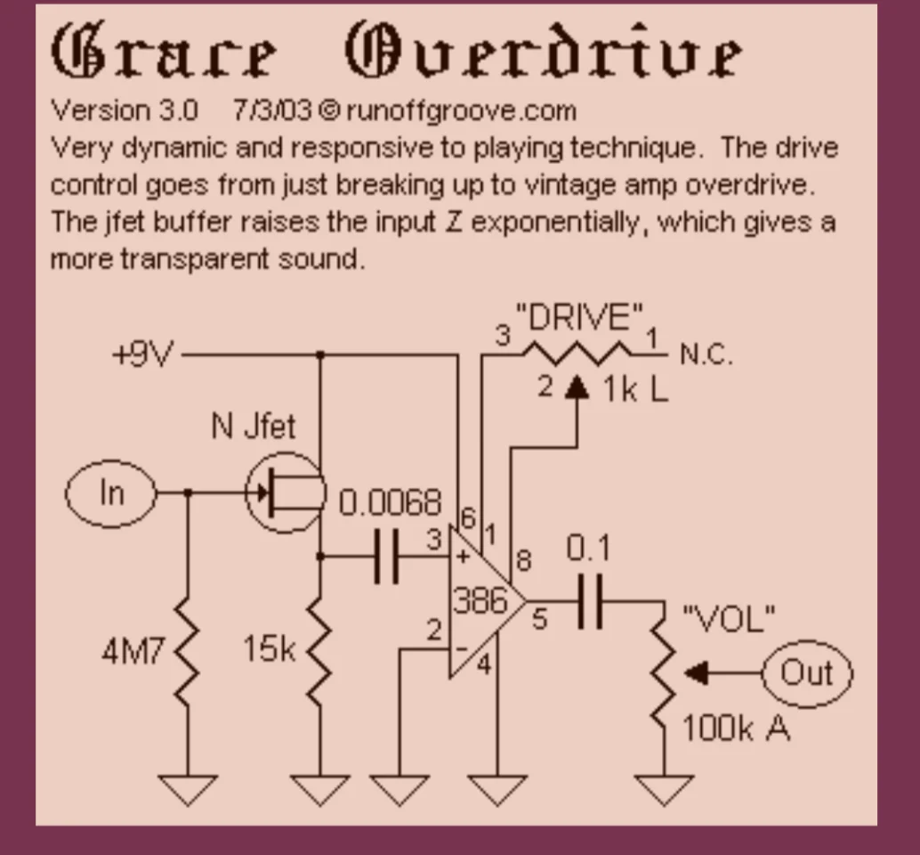

Nachdem ich basstechnisch jetzt erstmal mit den Holzarbeiten fertig bin (der fretless ist gebaut), hab ich mich an den Preamp gemacht, den ich mir schon eine Weile vorgestellt habe. Ich wollte etwas zum Klang leicht andicken bis anknuspern bauen, gegebenenfalls auch mit mehr Zerre bei Bedarf.
In meinen Danelectro -Tribute-Bass habe ich mir einen Zerrer eingebaut, den Big Daddy von runoffgroove.com, und den kann man auch zahmer auslegen, nennt sich dann Grace:

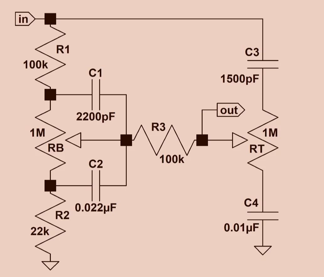

Dazu noch einen Zweiband-EQ, also ein passives James Tonestack (wie es Orange oder Ampeg auch (teilweise?) haben) und fertig.
Ich hab das jetzt mal zusammengelötet und bin ziemlich überzeugt nach einem Test mit dem Preci (mit Flatwounds). Gain ganz zu knuspert nur sehr dezent, aber es ist ein lebendiger Ton, der mir gefällt. Das Tonestack muss ich mir nochmal ansehen, da das beim Bassregler sehr dezent ans Werk geht. Ich bin von diesen Werten (offenbar den Orange Graphic Werten) ausgegangen:
Ich werde nochmal suchen, was ich an alternativen Werten finde. Eventuell baue ich den EQ-Teil nochmal neu auf. Klangbeispiele werden folgen.
Tipps etc. sind immer sehr willkommen!
