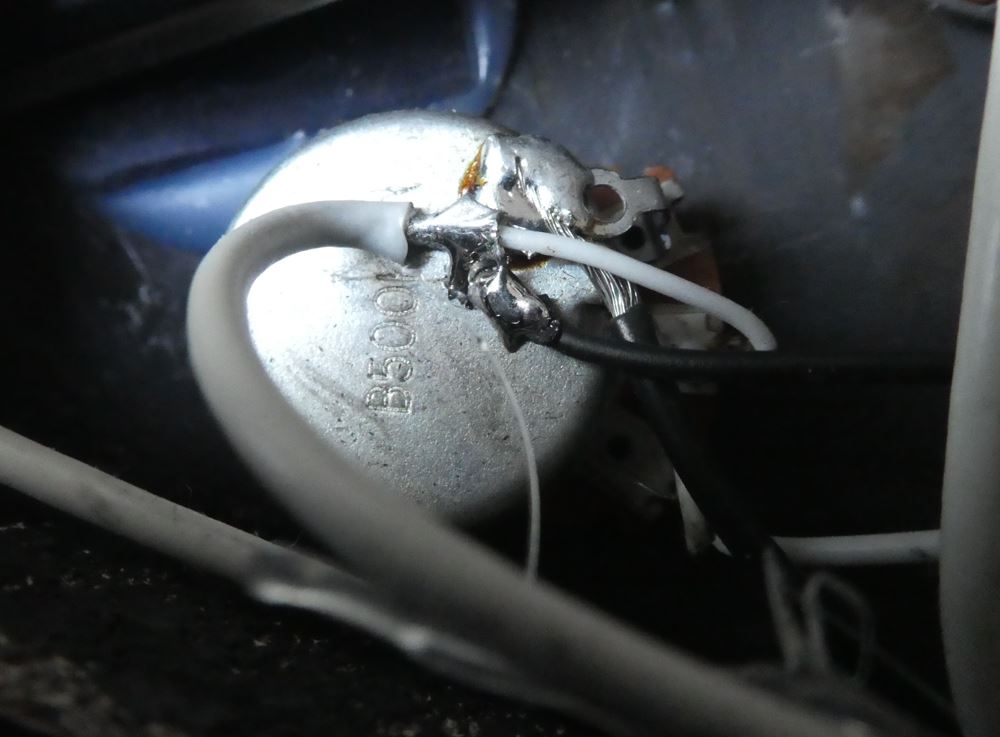

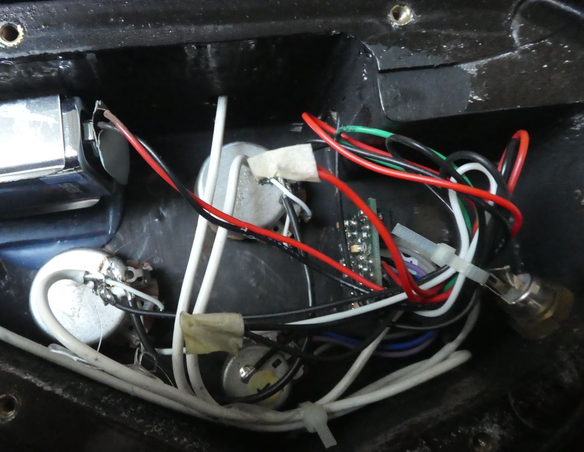

So ganz bekomme ich das, was ich sehe nicht mit der Beschreibung des BTS-Systems überein. Zum Beispiel sind in meinem Spector 2 Potis mit Neutralstellung verbaut. In den Specs vom BTS-System lese ich nur von einem. Außerdem habe ich keinen Balance Regler für die PUs sondern zwei einzelne Volume Regler für die PUs. Hier mal ein Bilder von der Situation:

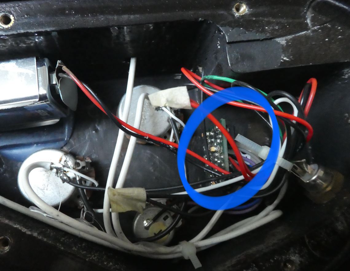

Ist überhaupt noch die Original-Elektronik verbaut?
Ja. Siehe Bild mit Markierung:

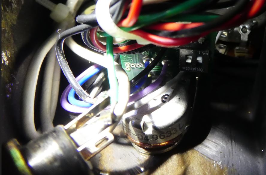

  • auf dem kleinen Board der BTS ist ein Mäuseklavier oder Dip Schalter. Experimentier mal mit den rum. Mein Favorit ist off, on (da sind kleine Markierungen dran, sonst mal die Anleitung laden)

Wenn ich mir das letzte meiner Bilder anschaue, würde ich sagen der steht gerade auf off on, oder?
Stimmt. On/on ist auch ganz schick. Wie gesagt, mal testen. Im Verbund mit aktiven EMGs klingt die nochmal besser. Aber das ginge dann komplett gg deinen Plan da ne aktiv/passiv-Schaltung reinzumachen.

Vor allem die zwei Dip Switches mit denen man interschiedliche Treble Frequenzen und zugehörige Filter "Shapeings" voreinstellen kann, das ist schon enorm wie gut und effektiv man man damit den Treble-Charakter an das Instrument und/oder die eigenen (Klang-)Bedürfnisse anpassen kann.
Oder hast du etwa gar nichts gewusst davon, von diesen zwei Dip-Switches und was die bewirken bzw. zu welchen Zweck die da sind?
