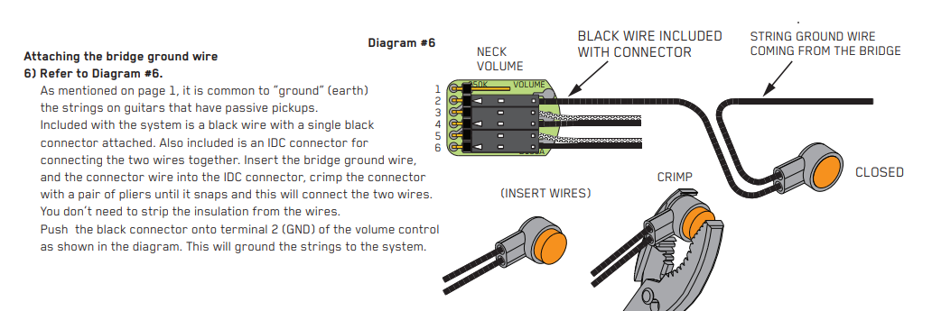

Ich überlege, die Stock-PU's von meinem Bastelbass (Harley Benton PB20) zum testen und zur Übung gegen die EMG Geezer PHZ auszutauschen. Nun stellt sich mir eine Frage, ob das Ganze reversibel ist. An einer bestimmten Stelle des Einbaus werden ja 2 Kabel mittels eines Plastikteils verbunden, dass dann anschließend mit einer Zange zusammengedrückt wird. Kann mir hier jemand sagen, ob sich der Verbinder wieder problemlos öffnen lässt und so ein Rückbau möglich ist? Könnte ich stattdessen auch eine Wago-Klemme benutzen?

Einfach löten statt klemmen, WAGO geht natürlich auch.
Reaktionen: Seven_of_Wine
Die Verbinder werden bei EMG nur gesteckt, nicht zusammengedrückt.
Ist das neu, dass alles nur noch gesteckt wird? In der Montageanleitung von EMG steht nämlich, dass der Groundconnector mit einer Zange zusammengedrückt werden soll, bis es klickt und der Button einrastet.
Sorry, bin noch etwas unbedarft was das Thema PU-Einbau angeht.
Den Groundconnector kann man wieder abschneiden, da verliert man max. 1 cm Draht der Brückenerdung.
Sonst halt wie schon erwähnt löten oder WAGO-Klemme.
