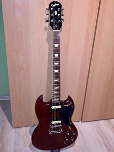

Als ich eben ein Bild der Halsverbindung suchen wollte, habe ich sogar einen Bericht über das neu einleimen bei meinem Fall gefunden:
Also scheint bei meiner die Halsverbindung dem 65er SG Modell nachempfunden zu sein.

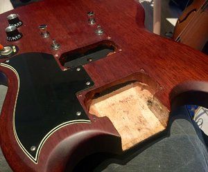

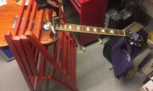

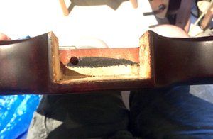

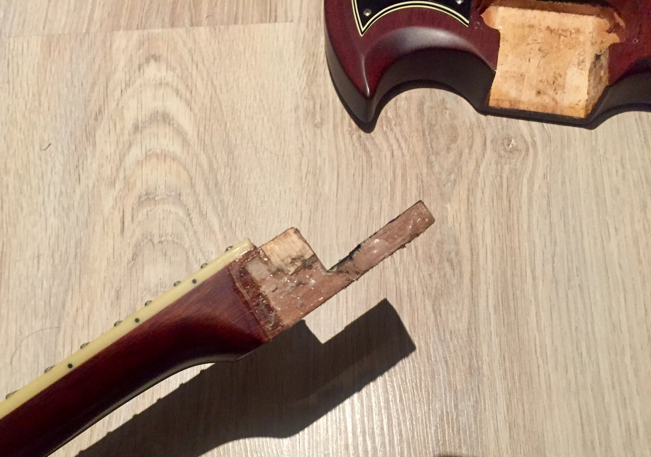

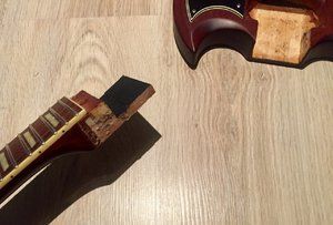

So, der Hals ist ab. Der Trick war Essig (-Wasser) in den Spalt zu injizieren, das hat den Leim gelöst. Jetzt muss der Kram nur noch trocknen, dann kann ich Halsfuss und Halstasche schön glatt schleifen und von Kleberesten befreien.
Wenn man sich die Konstruktion anschaut und die Materialstärken, die dem Saitenzug trotzen müssen, ist es ein Wunder dass sowas überhaupt hält.

Da sieht mal mal staunend, wie groß die Klebekraft guter Leime ist. An Deiner Stelle würde ich den Leim weiter nur mit Essigessenz abwaschen und die aufgeweichten Reste mit Spachtel oder Ziehklinge abziehen, damit die Leimfugen möglichst eng bleiben. Dann mit Fisch- oder mit Knochenleim verleimen.
Knochenleim kann man übrigens 5-10% Essigessenz zusetzen. Das verlängert die offene Zeit, man soll ihn fast wie Fischleim verarbeiten können. Ohne Nachteile hinsichtl. der Festigkeit.

Sehr interessant! Gern mehr Bilder wie du so vorgehst. Auch wenn´s floppt. Solche Aktionen fetzen.
Da ist relativ wenig schwarzer Abschirmlack in den Fräsungen gewesen oder?

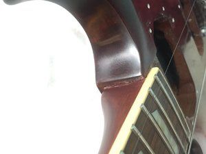

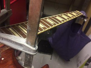

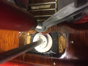

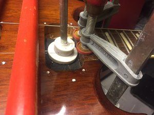

So, gerade geleimt und geklemmt. Ok, ich habe etwas geschummelt, denn ich habe habe den gebrauchsfertigen Hautleim von Titebond benutzt (Hide Glue). Sicherheitshalber lasse ich das mal bis zum Wochenende trocknen. Um noch etwas Druck auf den vorderen Rand der Halstasche zu kriegen, habe ich den Gurtpin schon mal fest reingeschraubt und den Hals der Gitarre an der Kopfplatte etwas beschwert.

Hat jemand eine Idee wie ich den Hals-Korpus Übergang wieder schön kriege? Silikon Fuge ziehen? :D
  • #18
... so ne 1x1 mm Fußleiste ringsum, schön auf Gärung(!) gesägt ...
oder kleines Aluprofil 🔨
Reaktionen: Rhino-
  • #19
Die Kratzer wegpolieren und dann den Lack ausbessern sollte schon sehr viel bringen.
  • #20
Hautleim lässt sich mit warmem Wasser entfernen (Schaschlikspies mit einem Lappen)
Dann gibt es Kratzer-entfernende Filzstifte in Holzfarbe (Baumarkt):
Vorher die Stelle abkleben, evtl. fein anschleifen, anmalen. Das nennt sich, glaube ich, Retusche-Stift oder so.
Farbton im E-Fach oder an der Rückseite der Gitarre prüfen!
