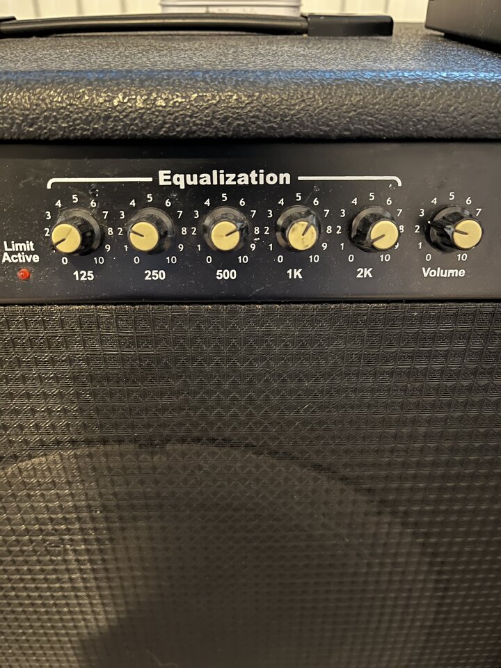

Moin liebe Bassic Gemeinde.
Ich bin neu hier im Forum und spiele seit einiger Zeit Bass. Musikalisch geht es in Richtung Punkrock
( z.b Rancid,Bad Cop Bad Cop, The Boombpops, The Distillers etc). Ich spiele einen Jackson Concert Bass JS2 über einen schon in die Jahre gekommenen
Harley Benton 80B Mosfet Bass Amp. Das Soundbild, welches ich anstrebe, soll dieser "typische" recht mittenlastige Poppunk Sound sein.
Ich bin jedoch mit meinen jetzigen Einstellungen und Versuchen eher unzufrieden. Der Sound klingt nach meinem Geschmack einfach zu Dumpf
und es fehlt das nötige "Zing". Ich kenne mich im EQ Bereich noch überhaupt nicht aus und habe einfach versucht die Mitten etwas anzuheben.
Über Hilfe bzw Vorschläge und eine kurze Erläuterung wie ich das ganze besser bewerksteligen kann wäre ich sehr dankbar. Ich hänge mal ein Foto
meiner jetzigen EQ Einstellungen an.
Einen schönen Abend euch noch.

125 hoch, mein Startpunkt wäre 3-4
250 sind die Mitten die du suchst, also hoch, 6-7
500 runter(Platz für die Gitte), 3-4
1k kann stören, 3-4
2k auch ein ganzes Stück hoch (machts luftig), 5-6
Am Bass Neck PU auf anschlag, Bridge PU zurück bis es gefällt, Tone voll offen.

Ordentliche frische Rounds drauf. Zing, der nicht da ist, den kann man auch nicht per EQ dazuzaubern. Ich fand dafür Rotosound RS66 cool.
Budgettip hier: Harley Benton HQS-Strings. Satz 10€ und klingen, wie ne Stainless Steel klingen muss. Die haben bei mir sogar die teuren DR Highbeams und die Ernie Balls ersetzt.

Mein Ausgangspunkt für rockiges wäre (davon ausgehend, dass 5 neutral ist, was je nach EQ auch nicht immer der Fall ist):
125 - 6
250 - 4 (in dem Bereich matscht man sich meiner Erfahrung nach gerne den Sound zu, gerade wenn verzerrte Gitarren dazu kommen)
500 - 7
1k - 7
2k - 5
Am Bass würde ich auch den Halstonabnehmer nutzen. Plektrum ist für so einen Sound natürlich hilfreich, aber sicher kein Muss. Frische Saiten wurden ja auch schon genannt.

Vielen Dank für die ganze Antworten und Tipps. Gibt es so etwas wie eine Art Faustregel zwischen welchen Frequenzbereichen sich Höhen, Mitten und Tiefen befinden? Wie gesagt das ist alles Neuland für mich.
  • #10
sehr grob
0-50 - Sub
50-100 - Low
100-315 - Low-Mid
315-1.25k - Mid
1.25k-5k - High-Mid
5k-20k - High
