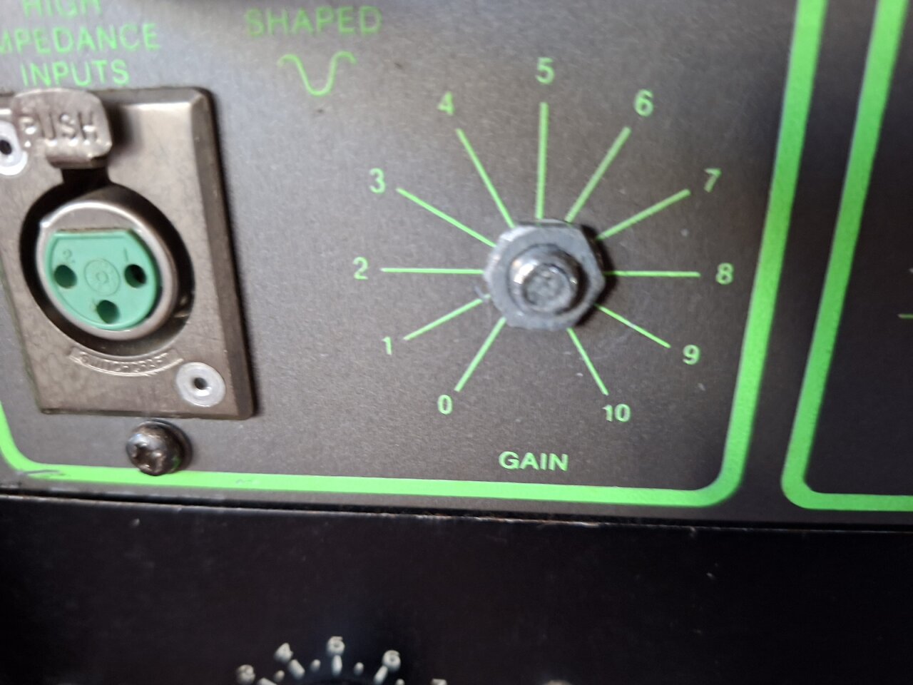

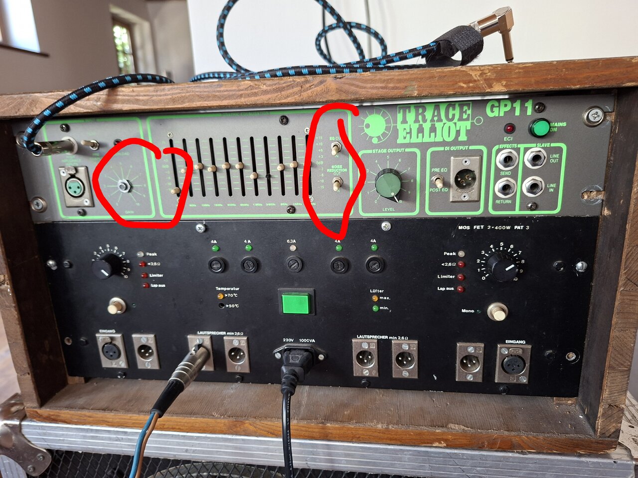

Hallo, wir haben einen alten trace elliot gp11 und benötigen Ersatzteile. Kann jemand helfen? Poti und Kippschalter. Siehe Fotos.

Am besten mal aufschrauben und von innen schauen. Wenn man die Teile und deren Werte (Poti) kennt, sollte es ein Einfaches sein, diese zu bestellen und zu ersetzen
Reaktionen: schatten
Gumo,
Zumindest beim Gp11 MkV sind die Potis mit Draht mit der Platine verbunden, also dürfte es ein Standard 500K Poti sein.
Auf den Befestigungsdurchmesser achten!
Die Kippschalter: auch Standard.
Aufmachen und Nachschauen..
Die Teile sind eigentlich in jeder gut sortierten Bastelkiste vorhanden.

British Audio hat eventuell die Potis. Die Schalter sollten leicht zu ersetzen sein.
Schau mal bei elektrotanya, da gibt es ein Schaltbild für den gp11.
Poti sollte wie schon von @mucbass56 erwähnt 500k sein, wenn ich den Zusatz LN dahinter richtig interpretiere, ist das ein lineares Poti. Die Schalter sind wohl so 08/15 Teile, 1mal um, erhältlich bei Conrad, Ebay, Amazon und anderen Verdächtigen
