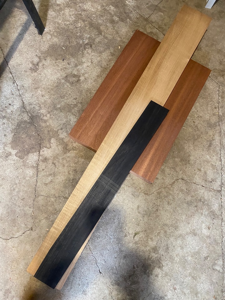

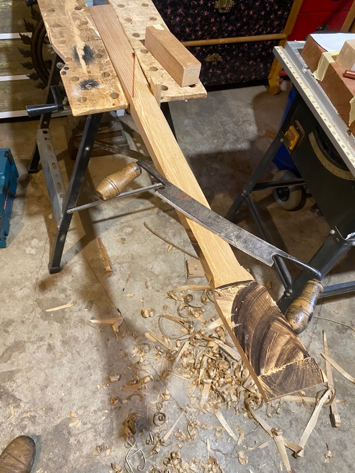

Ein kurzer Bericht vom letzten Winter: Es sollte mal wieder mein letzter selbstgebauter Bass werden. Fretless, durchgehender Hals. Ich habe mir also einen Kantel gerösteten Ahorn für den Hals, einen Block SipoMahagoni für den Body, einen Griffbrett-Rohling und einen Delano-Xtender Pickup kommen lassen.

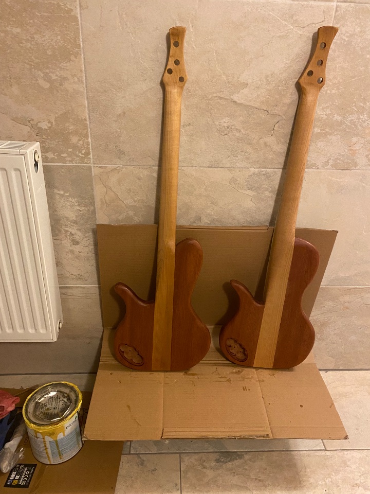

Der Hals sollte in einer relativ schmalen Kopfplatte enden ohne anzuschäften.

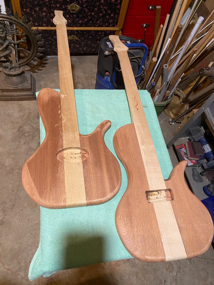

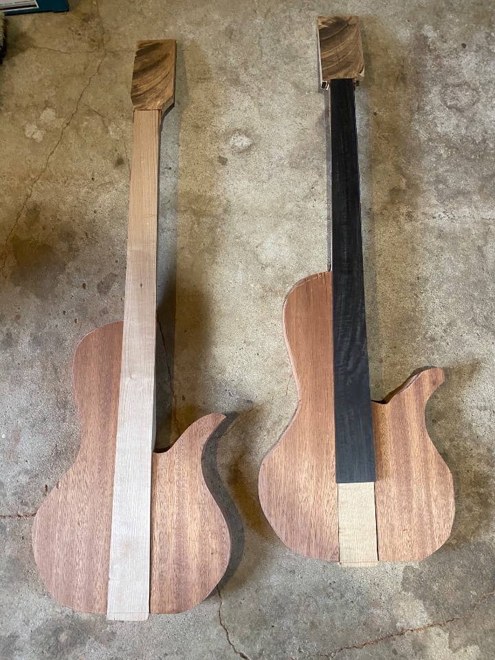

Beim Anzeichnen der Halsform auf dem Rohling stellte ich fest, dass es sogar für 2 Hälse reichen würde bei genauem Aussägen! 😃
Und der Block für den Korpus gab auch das Material für 2 Instrumente her, weil ich ja nur jeweils zwei Flügel anzusetzen hatte.
Reaktionen: Funbasser, daphonque, claudio und 2 andere

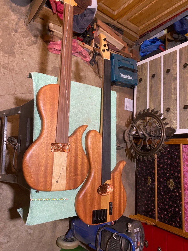

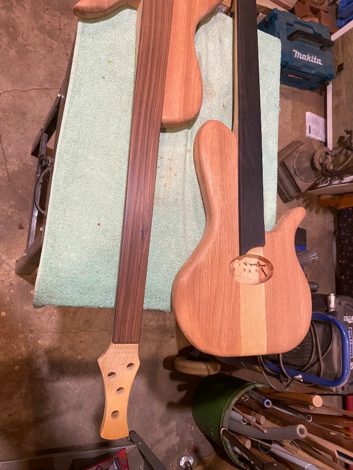

Also habe ich erstmals parallel zwei Instrumente gebaut, jeden Arbeitsschritt und mit dem entsprechenden Werkzeug eben zweimal gearbeitet. Mit kleinen Unterschieden.
Reaktionen: Funbasser, daphonque und claudio

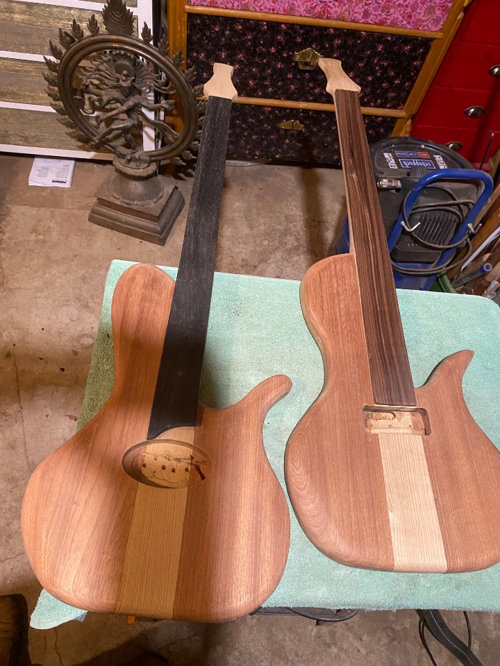

Es musste nur noch ein weiteres Griffbrett besorgt werden: habe mich für Santos Palisander entschieden. Einen Pickup und Tuner hatte ich noch da.

Oberflächenbehandlung mit Hartwachsöl.
Reaktionen: Funbasser und claudio

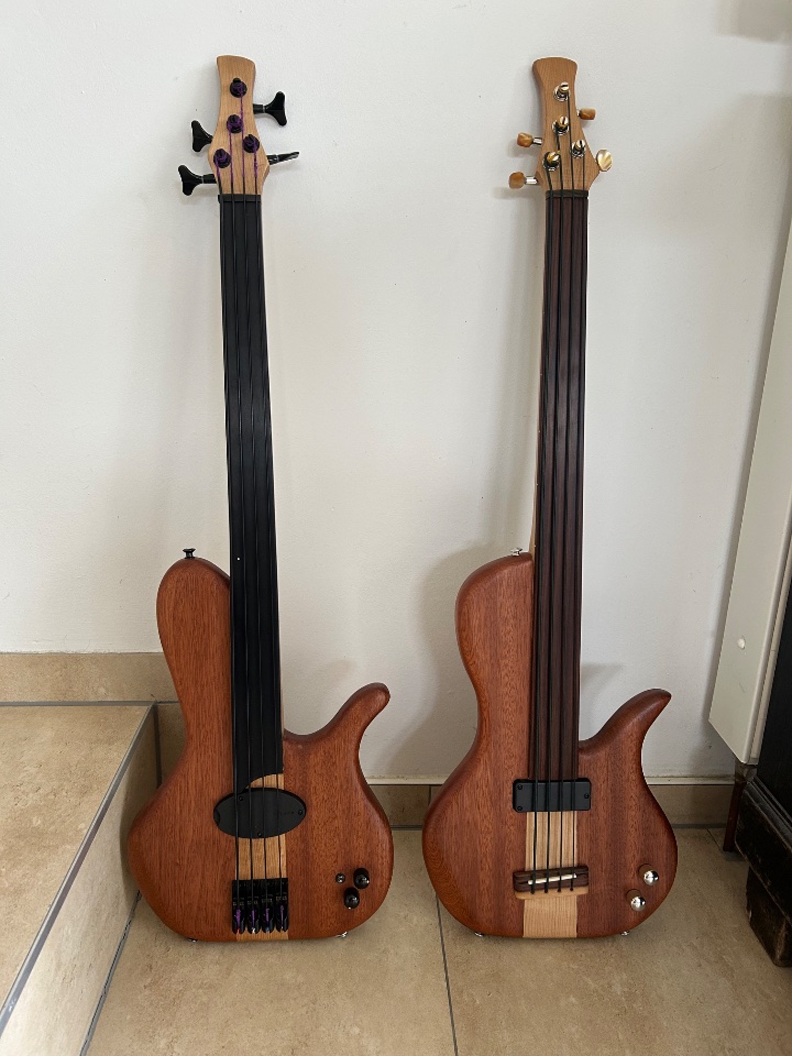

30“ Shortscale übrigens.

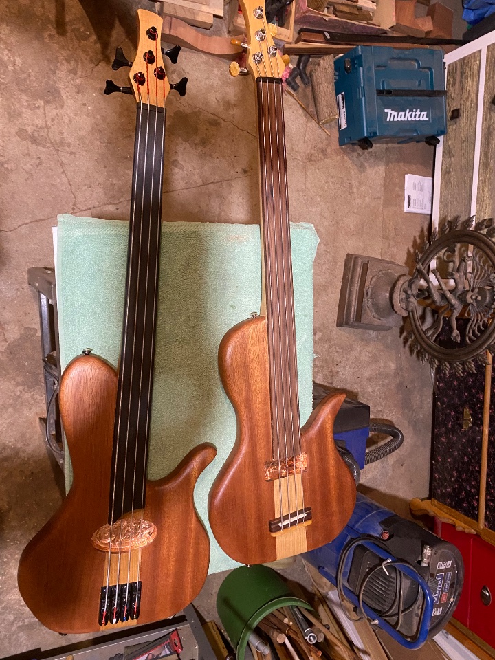

Einer hat aufgeschraubte Single Bridges bekommen, der andere durchgezogene Saiten mit einer kleinen Bridge aus dem Griffbrettmaterial.
Reaktionen: Funbasser, claudio und daphonque
Passive Elektronik Volume, Tonblende und seriell/ single/ parallel Schalter für den Xtender.
Ich habe verschiedene Saiten ausprobiert und jetzt habe ich Black Nylon Tape Wounds drauf, einmal von Pyramid (das sind allerdings noch Longscale) und einmal von LaBella.

Beide Instrumente klingen mit schöner Tonentfaltung und überraschend langem Sustain. Beschreibungen von Sound erspare ich euch und hänge stattdessen einfache Aufnahmen dran, gänzlich effektlos:
