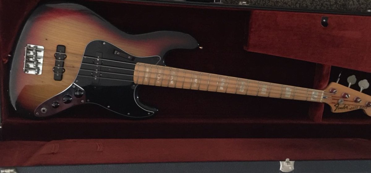

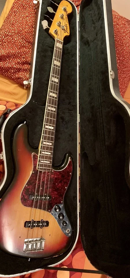

Fender Jazz Bass 1977
  • Ersteller Ersteller bassplayer07

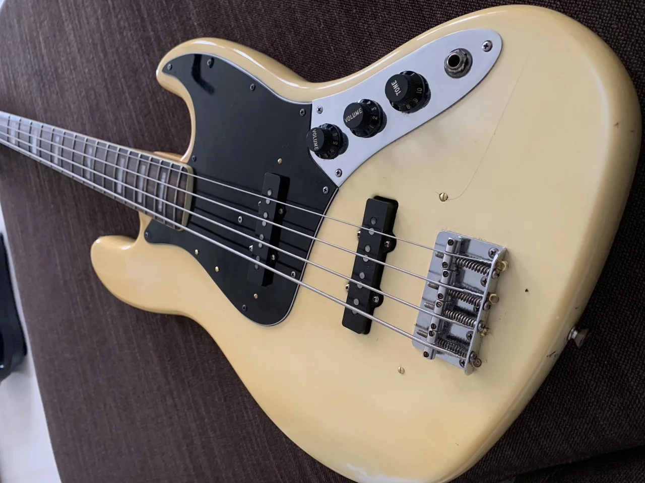

Hallo! Weil es schlecht zu erkennen ist: beginnt die Seriennummer mit S8 ?
Wäre es wohl zur Bestätigung deiner ´77er-Datierung möglich, die üblichen Angaben (Neck-, Pot-, PU-Dates) zu bekommen?

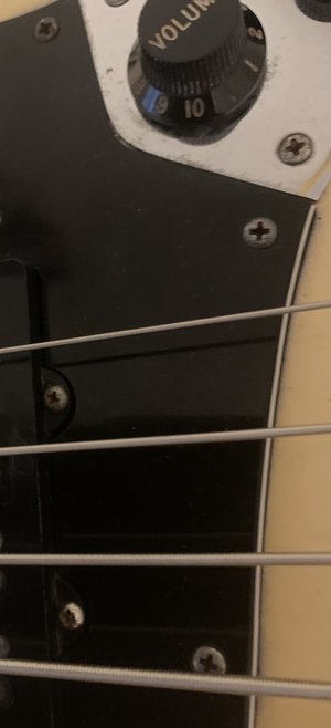

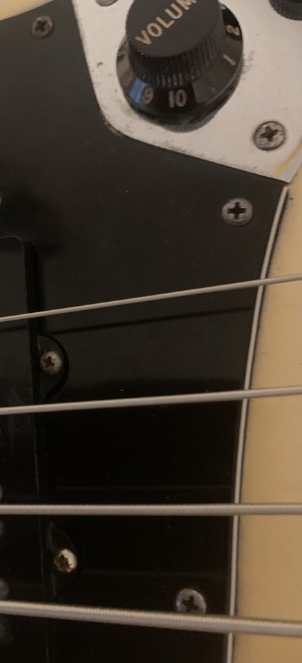

Aus der Hüfte würde ich den Bass auch wegen seiner schwarzen PG-Schrauben (sind ja laut Beschreibung original) als aus der IC-Series stammend und damit auf 1980/1981 datieren.

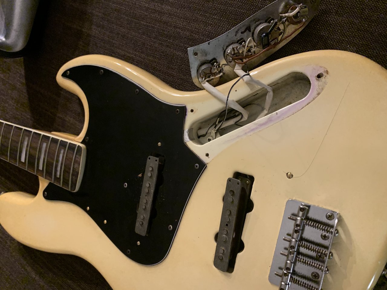

Fotos von >under -the-hood< würden mich freuen! Gruß grdlbrmpf
Ja Seriennummer fängt mit S8 und es ist ein 77/78 Jazz Bass

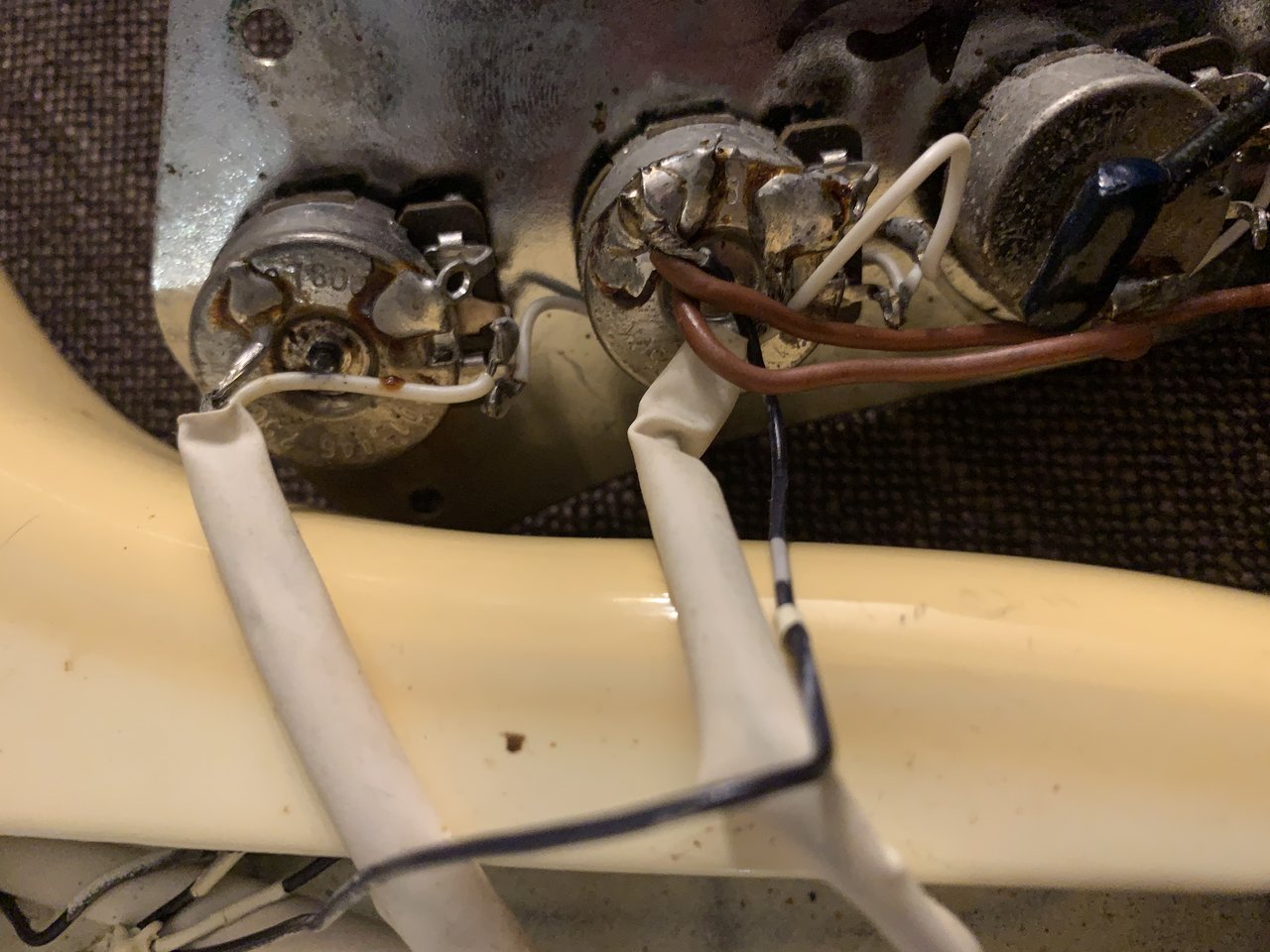

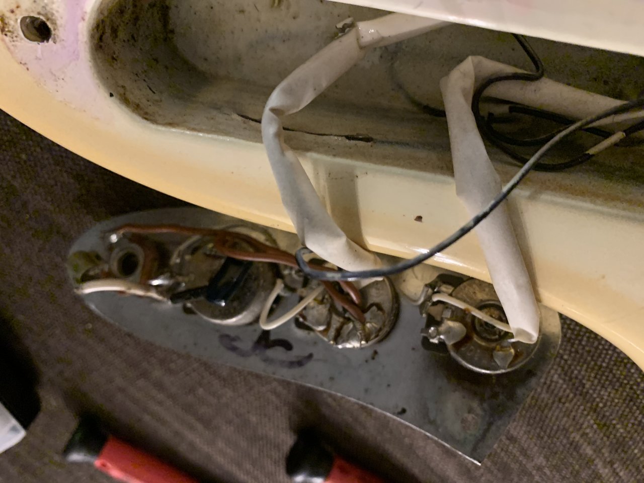

Die Potis sind von 1980.
Eine entsprechende Korrektur des Baujahres in der Beschreibung wäre auch wegen des erheblichen Wertunterschiedes wünschenswert,
ebenso noch Fotos von Halsstempel und PU-Stempel.
Die Potis sind 78, aber es ist auch egal.
Sie denken Sie sie sind hier Fender Experte:-) und wollen sowieso nur den Bass schlecht machen. Einziger Grund wieso ich den verkaufe ist weil er schwer ist und ich habe Rücken Probleme.
Der bass hat die beste Sound von allen die ich habe!
Leider ist der 4,7 kg und der muss weg!
Und PG Schrauben sind NICHT schwarz( ein wenig Rost ist da) !
Und bitte Schreiben Sie nicht mehr!
Alles gute

Bleiben wir doch bitte sachlich:

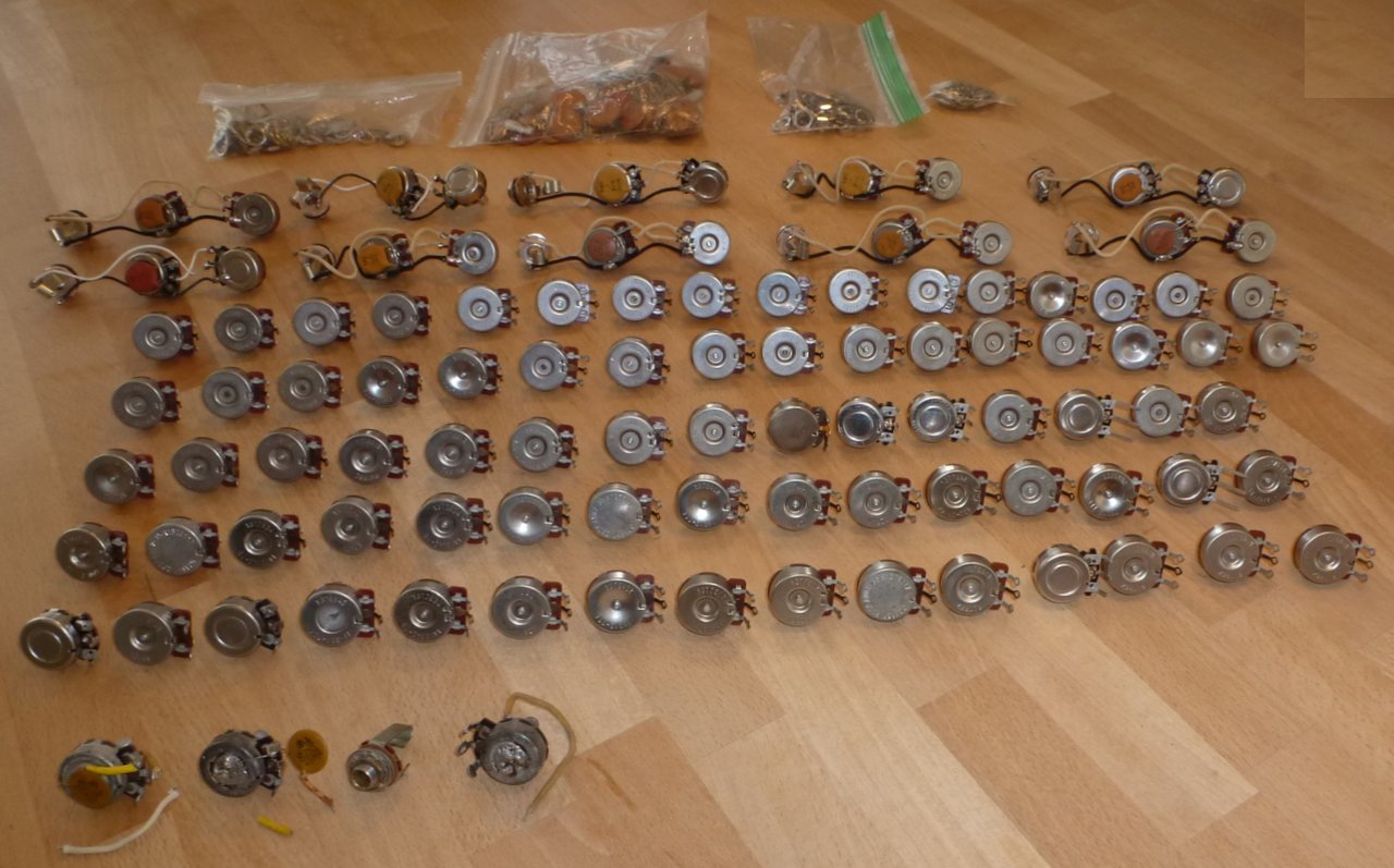

2 Potis sind lesbar und beide codiert mit 1378001 = CTS 1.Woche 1980
Reaktionen: FenderOli
Wie gesagt, der Jazz Bass ist 77/78 , potis 13 Woche 78, Hals 77 und wenn Sie einen 80er suchen, hier sind Sie falsch!
Sachlich bleiben!
Poticodes liest man folgendermaßen: die ersten 3 Ziffern der Poticodes bezeichnen den Hersteller, in diesem Fall 137 = CTS, die nächsten 2 Ziffern geben das Jahr an 80 = 1980, die letzten beiden Ziffern stehen für die Woche (hier 01 = 1.Woche). Es bleibt daher bei 1. Woche 1980. Da die Fertigstellung nicht früher sein kann, haben wir hier höchstens Baujahr (= Jahr der Fertigstellung) 1980, alles darunter ist ausgeschlossen. Anbei ein Foto meiner Stackpole und CTS-Potis der ´50er - ´80er Jahre, die ich zur Restaurierung der Originale nutze.

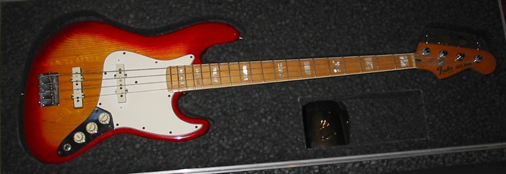

Ihre Informationen bezüglich der Seriennummern sind defizitär:
Sowohl S8 als auch S9 wurden bis 1982 vergeben. Übrigens gab es auch S8 + 6 weitere Zahlen
Anbei ein Foto meines S8er 1982er JB
