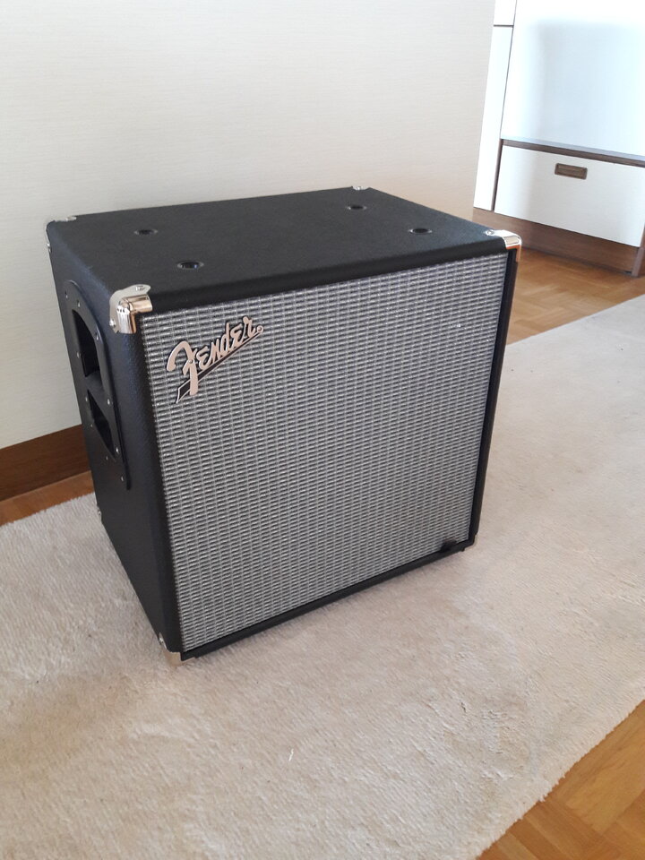

Hat einer von Euch Erfahrungen mit dieser Box?
Eminence Keramik Speaker in einer feinen Tolex Box für unter 400 EURO klingt ja recht verlockend.
Die Rumble 115 kenne ich nicht.
Welche meinst du überhaupt?
Es gab die schwarze V2 oder die silberne V3?
Wie dem auch sei, ich hatte jahrelang eine Fender Rumble 112 V3.
Und die war nicht nur in Anbetracht des Preises eine gute Box.
Wrong :-D V2 gabs nur 208, 112 und 410. Die 115 V3 is super, klingt gut, leicht trotz nicht-neo, gebraucht oft um 250€ zu finden. Hätte ich keine FMC 215 würd ich mir wieder 2 davon holen.
