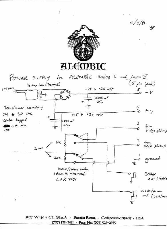

Ich würde mal im amerikanischen Alembic Club schauen, ob da jemand schon mal so ein Netzteil nachgebaut hat und Schaltpläne zur Verfügung stellt. Das Teil ist ja kein reines Netzteil, sondern stellt auch die Signale von Hals- und Steg PU als zwei separate Signale bzw. Stereosignal zur Verfügung.
Pin-Out müsstest Du aber nochmal prüfen bei dem Fernandes. Ich meine die Fernandes werden mit +/-18V versorgt. Das müsstest Du mit einem Multinetzteil mit einzeln isolierten Ausgängen hinbekommen. Entweder mit vier 9V Ausgängen oder z.B. Cioks, die haben auch welche mit 18V Ausgängen. Da würdest Du dann zwei Ausgänge zu einem 36V Ausgang mit Mittenanzapfung bauen.

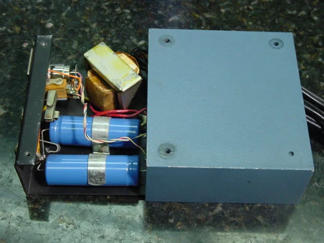

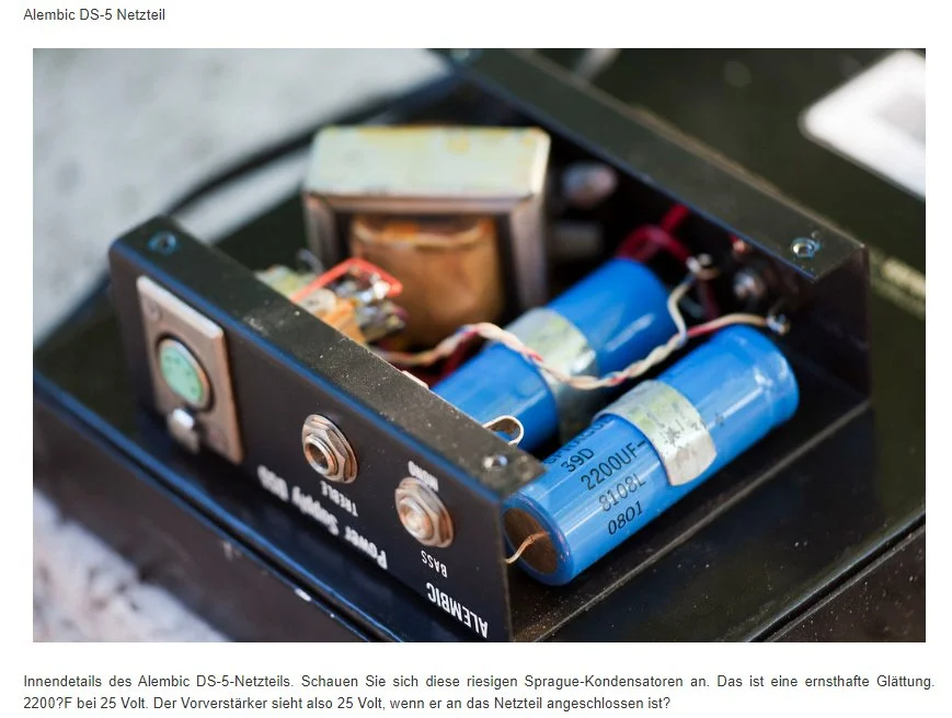

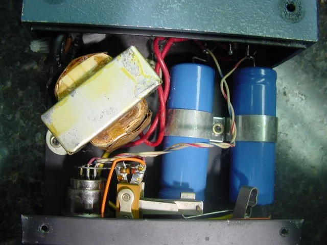

Das ist ja jetzt wirklich die absolute Minimal-Sparvariante eines Netzteils; noch nicht mal reguliert, keine zusätzliche Siebung, keine Strombegrenzung, nichts. Hätte ich jetzt nicht gedacht. Ist ja schon ganz schön unverschämt wenn man bedenkt, für welche Mondpreise die Dinger gehandelt werden. Da würde ich zumindest noch zwei Dreipinregulatoren spendieren. Die kosten nur ein paar Cent, verringern den Brumm nochmal und haben wenigstens eine Strombegrenzung drin. Mit Schaltreglern kriegt man das Ganze sicherlich auch ohne Trafo und noch erheblich kompakter aufgebaut.

  • #11
Funktioniert vermutlich zwar alles noch, aber sowohl Trafo, als auch Elkos sind Stand der Technik Ende der 60er und würde ich heute nicht mehr kaufen, schon gar nicht zu Alembics Apothekenpreisen. Das ist heutzutage mehrfach kompakter und zu einem Bruchteil des Preises in besserer Qualität verfügbar, erst recht als Schaltregler bzw. ohne Trafo.
