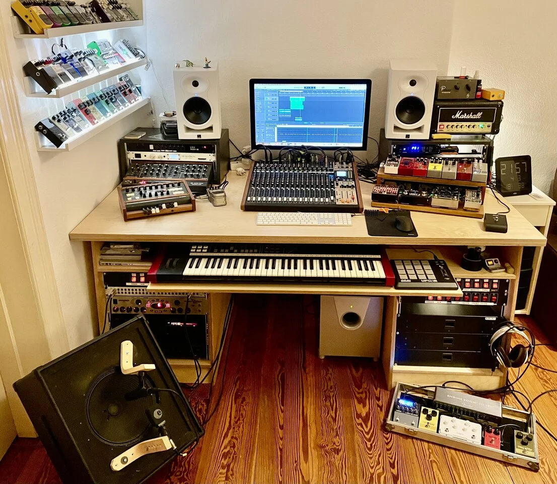

  • #17
Macht jemand von euch Ähnliches?
ich, bass über Pedalboard, Gitarre wahlweise über BOSS IR 200 oder kleinen Marshall mit 112 und 2 Mikros (eigentlich nur zum Reampen) an Mischer /interface. sieht dann so aus:
sind sogar nur 6er speaker. der subwoofer unterm Tisch ist eigentlich nie an.
ich bin mit dem sound ziemlich zufrieden. was bei mir nicht klingt ist der raum, da scheue ich aber immer noch die kosten und den aufwand.
Reaktionen: Wolf-Waahn, Martin Eggelsberger, Kasho und 2 andere
