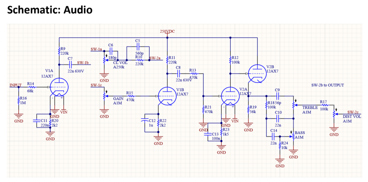

Habe mir vor kurzem einen Ambassador Bausatz von Musikding zusammengelötet. Beim Bestellvorgang habe ich nur leider überlesen dass das Teil für Gitarren konzipiert ist. Mit sowas klingt das Teil auch echt gut, ich kann nur die Standardakkorde und leidlich Powerchords aber mit unserer Squier Strat hat das echt Spaß gemacht. Jetzt ist ja. glaube ich. im Signalweg ein Hochpass integriert und das ist mir sogar mit der Gitarre schon etwas wenig Bass.
Frage: Kann man da Kondensator- oder Widerstandswerte ändern um das ganze etwas basstauglicher zu machen bzw. die Einsatzfrequenz des Hochpasses etwas nach unten zu bekomme.
Danke euch im Voraus.
Hier das Schema. SW-1a, SW-1b usw. müsste der Fussschalter sein um zwischen Clean und Drive umzuschalten.
