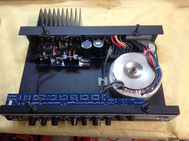

Also, den Amp mal ziehen und schauen, kostet ja nix

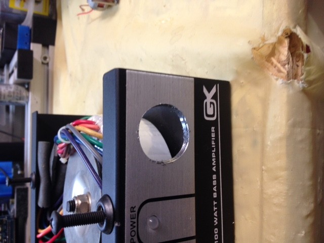

Option B hat gewonnen, also Loch rein wo es nicht stört.
Rechts hinter der Front is sehr viel Platz, Lochfräser und gut war.

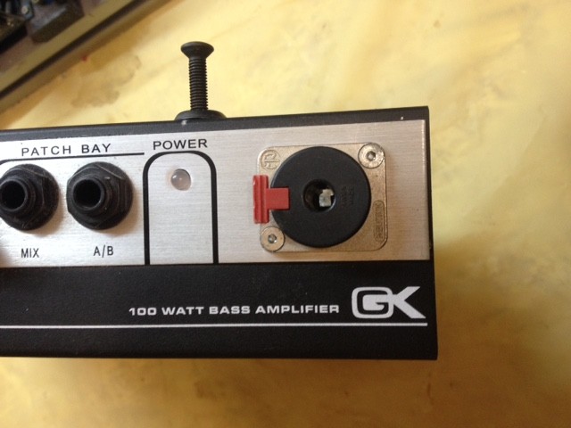

Standard Neutrik mit Abzugsperre rein.

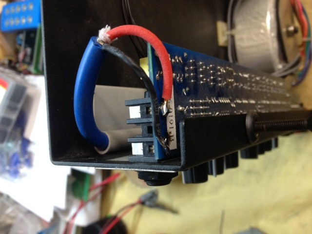

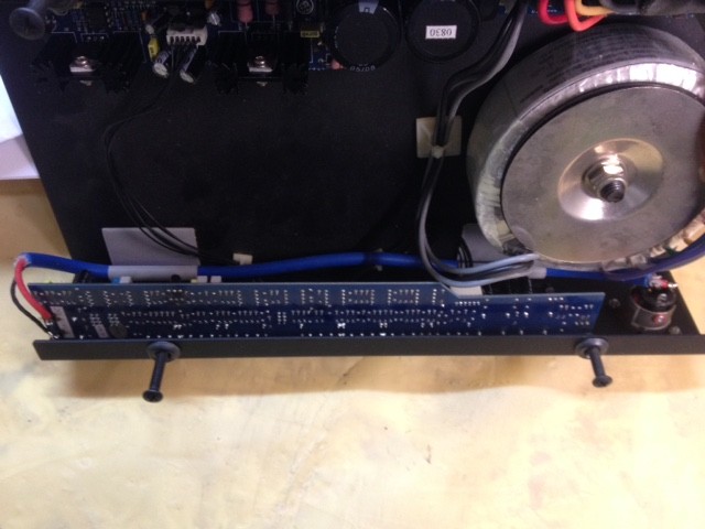

Eine Strippe dran damit das ganze auch geht.
Und das Ganze an die Ooooriginooolbuchse dranbasteln.
Einzigster Wermutstropfen war anfänglich, Du must einen Dummystecker in die Oooriginoooolebuchse stecken damit der Ton passieren kann. Intern wird in der Buchse Tip mit Ground geschlossen.
Zwecks entrauschen und so.
Ausbauen wollte ich die nicht unbedingt, warum weiß ich nicht.
Jedenfalls klappt es jetzt wunderbar, mit einem Fußschalter kann nun sehr schön gemuted werden. Schalter zu, nix, Schalter auf Sound.
Und ein Wackelkontakt beim Muten stört mich bei weitem ned so als wenn ich gerade Neil Young interpretiere und es kommt nix mehr
