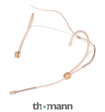

Ich meine gehört zu haben dass MIPRO und Beyerdynamik mal verbandelt waren. Vielleicht passt dann dieses Mikro:
Reaktionen: nobody666, Ray Mahogany und claudio
Reaktionen: nobody666 und Ray Mahogany
Ich benutze ein Shure Kabel mit 4-Pol Mini XLR an Beyer Funkstrecke - das passt und überträgt. Ist allerdings Klinke. Mipro sollte auf jeden Fall passen, die haben die Beyer-Funken gebaut.
Reaktionen: nobody666, claudio und Ray Mahogany
Habe diesen bestellt, um herauszufinden, das Mipro 4-pol. XLR zwar passt, aber nicht funktioniert. Rückwirkend hätte man sich gleich denken können, dass der shure wohl der funktionierende Kandidat ist. Trage meinen Status nicht ohne Grund:o)

Ich hätte mal genauer kucken sollen... Die Beyer TG-Serie hat eine andere Pin-Belegung als die vorigen Beyer-Sender und die Mipros. Shure ist aber kompatibel.

Heute ist das Mipro mit P am ende gekommen, also shure Belegung.
ES LEBT!
