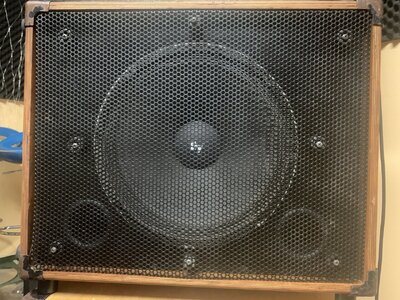

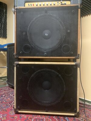

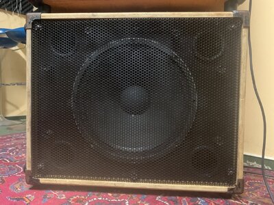

Mir sind zwei wirklich uralte Zeck-PA-Boxen in den Schoß gefallen, die ich zu 1x15 Bassboxen umbauen möchte bzw. Ich habe das nach dem Motto „pi mal Daumen, was soll schon passieren?“ schon getan. Wir spielen sehr lauten Stoner Rock, der Bass ist auf C gestimmt. Ich möchte die Boxen gern besser abstimmen, weiiiil sie schon ganz gut, aber nicht SUPER klingen.
Die beiden 1x15-Gehäuse haben jeweils ein Innenvolumen von etwa 103 Liter. Da ich eine 75mm Lochsäge hatte, habe ich in die Schallwand (21mm Siebdruckplatte) der einen Box in naiver Stümperei vier Bassreflexrohre eingesetzt (von Tubetown, 75mm Durchmesser, 111mm Länge), nach zwei weiteren Bohrungen war die Lochsäge hin, also hat die zweite Box nur zwei dieser Bassreflexrohre.
Zur Zeit sind zwei günstig erstandene EVM15B verbaut. Als Gitarrist hielt ich die für sehr hoch belastbar, in der Bass-Welt gelten jedoch andere Regeln und wir spielen wirklich gern sehr laut. Ich spiele mit dem Gedanken, Nägel mit Köpfen zu machen und zB zwei Eminence 3015-A zu verbauen. Inwiefern sich das auf die optimale Abstimmung der Boxen auswirkt, weiß ich nicht, wahrscheinlich muss diese Frage aber als erste geklärt werden.
Ich brauche also fachkundigen Rat:
Die 200W EVM15B für lauten, auch verzerrten Einsatz am DBS 7400 besser ersetzen? Gegen die 450W 3015A?
Wie rette / optimiere ich die Abstimmung der vier bzw. zwei Bassreflexrohre? Ich könnte sie kürzen, ausbauen, die Löcher verschließen - aber nur herumprobieren möchte ich nicht mehr. Mit den Berechnungstools, zu deren Links ich in diesem Forum gekommen bin, bin ich leider überfordert, da wird nach Frequenzen gefragt, von denen ich keine Ahnung habe.

Die Box mit den zwei Rohren ist auf 43Hz abgestimmt (könnte man so lassen), die mit vier Rohren aber auf 61,2Hz (viel zu hoch für Stoner Rock).
Was genau die Rohre warum wie bewirken, ist mir erst heute halbwegs klar geworden. Ich hatte fälschlicherweise angenommen, die Box mit den vier Ports hätte tiefer klingen müssen - das tat sie aber nie.
Chat GPT empfiehlt, zwei der vier Rohre der einen Box zu verschließen (beide Boxen hätten dann 43Hz), ev. bei 75mm Durchmesser zu bleiben und die Rohre noch auf 14cm zu verlängern, um die Boxen auf 40Hz abzustimmen.
Ich schaue morgen mal Baumarkt nach Rohrmaterial.
Mit nur zwei Rohren: 37 Hz, und damit eigentlich ziemlich unbrauchbar
dagegen mit vier Rohren: 50 Hz, und das passt bei gegebenen Volumen auch gut zum EVM 15B
Die Rohre sind Teil des Helmholtzresonators, erzeugen für sich alleine betrachtet aber keinerlei Schall.
Reaktionen: OliB. und Ferdi Welslau
Wo liegt der Fehler? Meist ja zwischen den Ohren! Ich WUSSTE doch, dass ich überfordert bin! Da habe ich wohl beim Prompten einen Bedienungsfehler gemacht!
Soll ich also in die Box mit den zwei Rohren noch zwei einsetzen?
Wie gesagt, Innenvolumen etwa 103l, die Rohre 7,5cm Durchmesser und 11cm lang

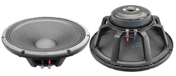

Als Speaker-Alternative möchte ich hier noch die Oberton 15L400 einwerfen, welchen dem EVoice 15L klanglich sehr nahe kommen, aber VIEL belastbarer sind.
Kosten 178€/Stück.
Hier gibt es auch sämtliche technische Daten, welche du brauchst, um die Tools zu bedienen:
Mein Vorschlag wäre aber eher nach einer gebrauchten FMC 215 (wenn es 15er sein sollen) zu schauen - zumindest, wenn es nicht ums basteln als Hauptaufgabe geht...
Die FMC sind bulletproof, klingen super, sind hoch belastbar und eine gute gebrauchte 215 kostet mit etwas Suchen weniger als die zwei neuen Oberton-Speaker....

Einen Tausch des EV15L gegen einen Oberton 15L400 würde ich nicht machen, es sei denn, man sucht ein günstiges Ersatzteil, was in etwa an den EV ranreicht.

Hi, es sind EBM15B drin, nicht 15L
Der Bass ist auf C gestimmt und muss sich gegen einen brüllend lauten Gitarristen mit seiner 4x12 durchsetzen, es gibt verzerrte Basssounds, aber auch filigrane Passagen.
E-A-D-G schrieb, vier Rohre passen, zwei seien unbrauchbar (37Hz), f_luxus schrieb „wenn zwei passen, go for it“.
Ich kann Rohre ausbauen (= Rohrlänge = Schallwanddicke, also 21mm), ausbauen und verschließen (closed / sealed cabinet), weitere Löcher / Rohre installieren, Rohre kürzen.
Wo fange ich an?

Wenn ich es richtig einordne dann hast du zwei Stück EVM 15B.
Der eine sitzt in der Box mit den 4 Reflexöffnungen, und der andere EVM 15B in der gleichen Box die aber nur mit zwei Öffnungen versehen ist weil sie nicht fertig wurde (weil Werkzeug kaputt).
Und was spricht jetzt dagegen ganz pragmatisch zu vergleichen was dir vom Klang her besser gefällt?
Wenn der f_luxus dazu schreibt, „wenn zwei passen, go for it“ na dann stopf doch einfach zwei der Öffnungen wieder zu!
Bei ca. 100 Liter Volumen und 50 Hz (ergo 4 Öffnungen) erhältst du rein "qualitativ" weitgehend identisches Ergebnis wie für für ca. 80 Liter und 55 Hz, und das wäre das TL606 Gehäuse. Und eben dieses Gehäuse passt sowohl für den EVM 15L als auch für den EVM 15B.
