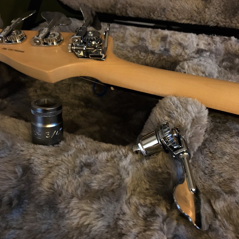

Ich habe ja fast auf allen meinen Bässen so ein nützliches Teil drauf
https://hipshotproducts.com/collections/bass-xtenders
Dass ich die toll finde und sie mich vom 5-Saiterfieber weitgehend befreien ist selbsterklärend.
Jetzt hab ich ja seit Kurzem den 7ender AM Pro Jazzbass, da blieb es nicht aus, dass ich nach 'nem D-Tuner suche. Das passsende Modell ist das BT12, das auf der Homepage als nicht verfügbar gekennzeichnet ist. In D gibt's die Teile jedoch noch...
Ich hab einen bei einem großen Store in Kölle gefunden und heute kam das Teilchen. Man braucht lediglich eine 3/4" Nuss, der Wechsel geht wirklich superdupa-easy. Man musss nicht mal die Backplate ab- und anschrauben, da diese mit zwei Justierstiften im Holz gehalten wird. Der Umbau hat keine 4 Minuten gebraucht. Stimmen E-D-E-D - fertig. Top!

Ja, die sind schon sehr gut; hast du schon einmal einen double-stop ausprobiert? Den hatte ich am Big Al in Verwendung und damit auf D, alternativ auf C runter gestimmt...
Bin auch Fan vom X-Tender.
Nutze ihn in einer Band gerne bei ein, zwei Songs für einen Halbton tiefer, also ein tiefes Eb, als Ton im Schlussakkord. Gitarren sind für den Gesang in F-Standard gestimmt (der Bass nicht) da sind die Songs halt alle in B-Tonarten.
Zu Hause gerne auch mal Drop D, je nach Playalong.
Meinen Maruszczyk Jake habe ich direkt mit dem X-Tender bestellt. Der ist also „original“ an diesem Instrument.

Das ist ein anderer Lever/Hebel/Klappbügel, oder? Ne, hab ich noch nicht probiert, bisher war drop-D eigentlich ausreichend.
Müsste ich mal tun, wenn ich so‘n Teil finde.

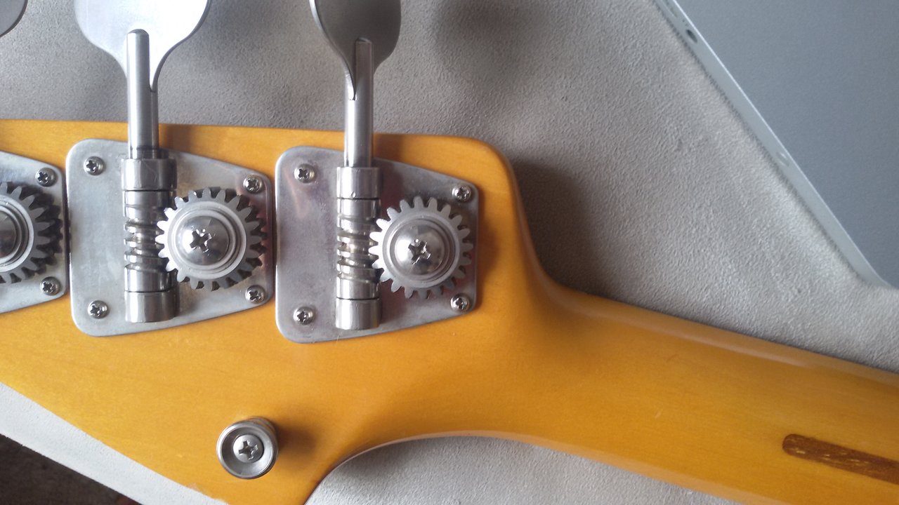

  • #18
105 g
