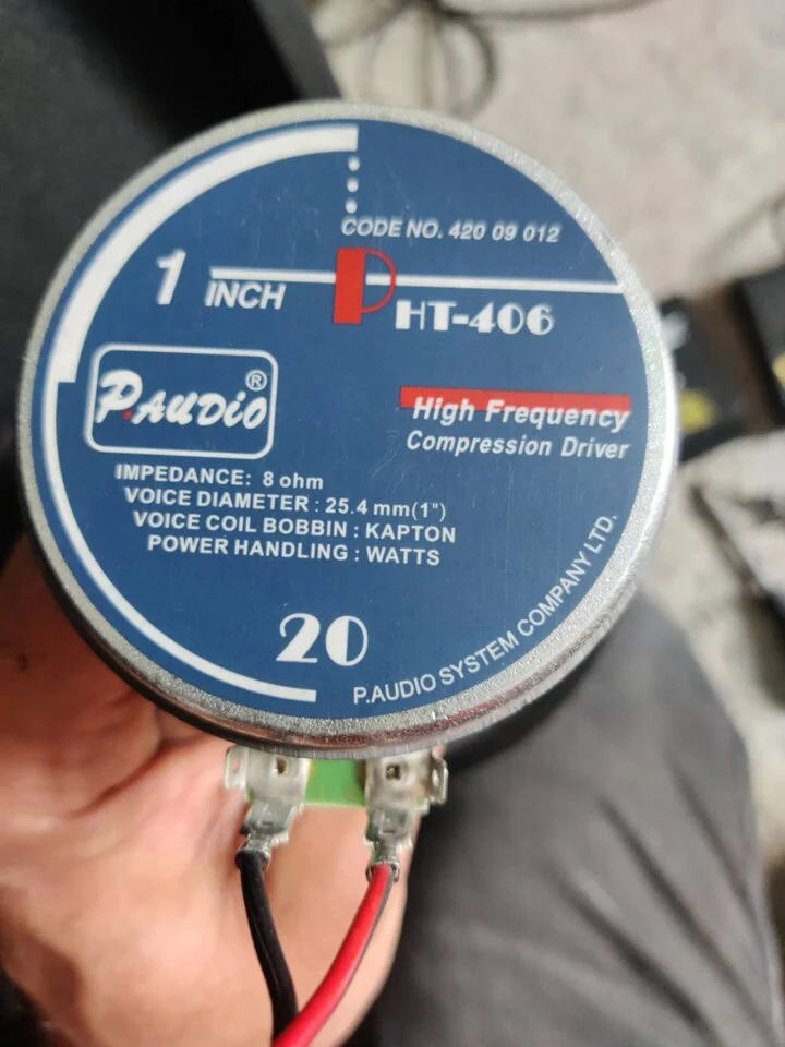

Wie stellt man fest ob ein Hochtöner defekt ist?
Ich habe aus Spieltrieb und Unwissenheit versehentlich das Bi-amping meiner GK Box mit dem Bi-amping meines Warwick amps verbunden.
Dabei ist vermutlich ein bisschen zu viel Dampf auf dem 30w Hochtöner gelandet.
Ich habe testweise Mal alles richtig Höhen gedreht um Mal zu sehen was aus dem Hochtöner kommt.
Allerdings selbst wenn man die beiden 12"er abklemmt kommt aus dem Hochtöner nur etwas wenn man z.b. über die Saiten kratzt und im Verhältnis fast nichts zu den großen Lautsprechern. Ist das normal?
Der Hochtöner ist ein P-AUDIO PHT 406
Den Amp mal richtig hochdrehen(Gain und Master) und dann darauf achten ob das Amprauschen durch den Hochtöner kommt, also Ohr dran. Kommt da nix bzw nur wenig ist der platt.
Reaktionen: bassmeta
Hab ich gemacht. Ein bisschen rauschen kommt schon.
Ich lasse immer Full-Range Musik über die Anlage laufen (einfach Miniklinke -> Klinke an den Eingang).
Bei Stimmen und Becken hört man sofort, ob der Hochtöner noch das tut, was er tun soll....

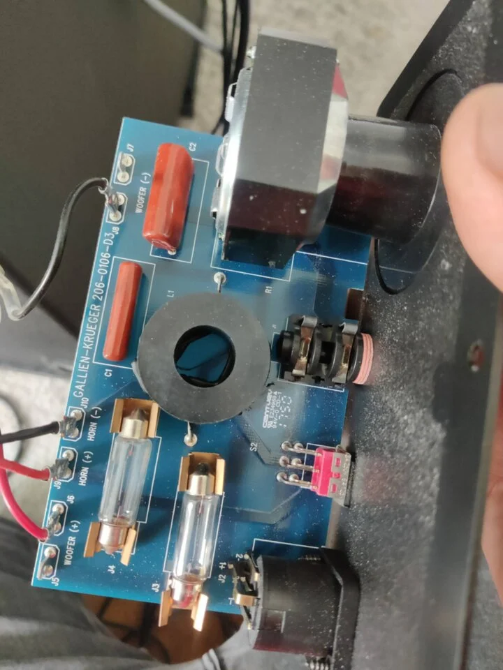

Hier ist die Platine dazu. Hübsch finde ich die Glühbirnen/Soffitten. Ich vermute die dienen als Sicherungen.

Ich habe festgestellt, wenn er kaputt ist, geht defekt meist einher.
Just my 2ct
Reaktionen: Bassphalanx
  • #10
Ist der HT regelbar? Einfach keinen Bass anschließen, am Amp Gain, Volume und Höhenregler voll auf, dann muss es ordentlich zischeln und der Regler vom HT muss einen hörbaren Einfluss haben. Wenn man den drehen kann, ohne dass sich der Klangeindruck verändert, ist der HT kaputt. Oder du hörst Nix mehr über 5kHz, dann isses aber auch egal.
