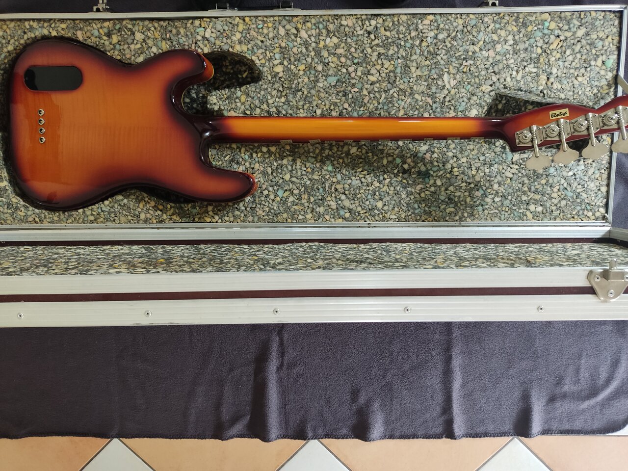

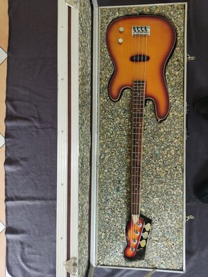

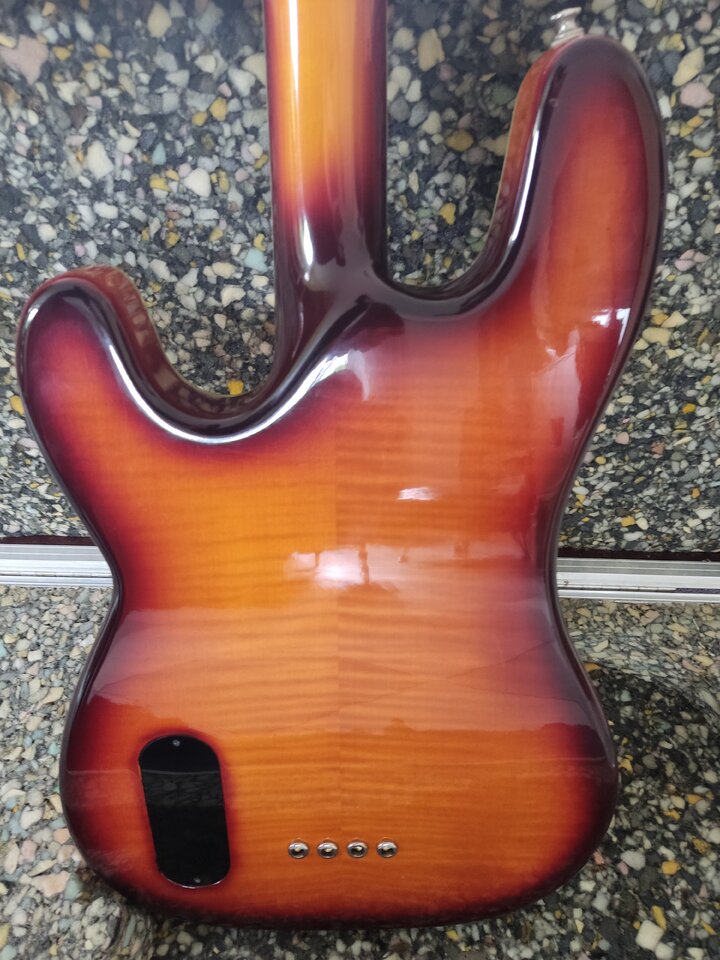

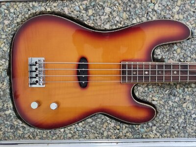

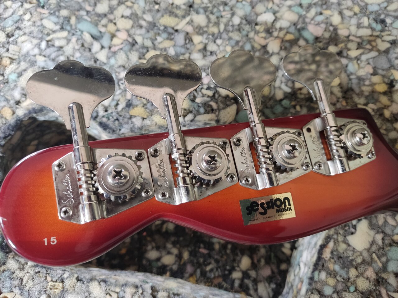

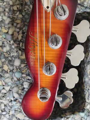

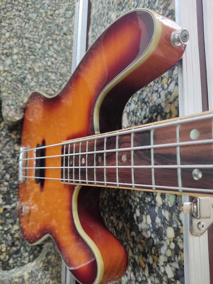

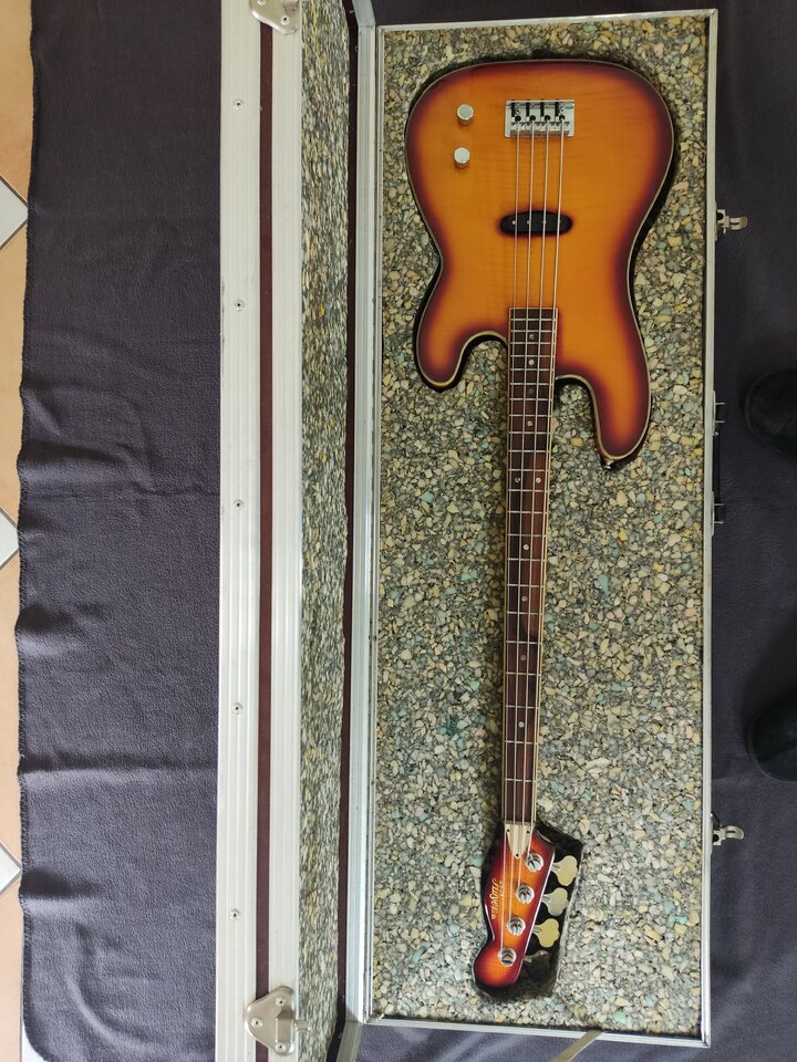

Hallo!
habe in den frühen 1980ern aus privat einen Bass im Koffer gekauft -
und den Bass dann nur „auf dem Speicher verwahrt“.
In meinem Alter möchte ich mich nun von dem Bass trennen
und suche nach näheren Informationen.
Gibt es noch altes Wissen über die Produkte von Hoyer?
Beste Grüße!

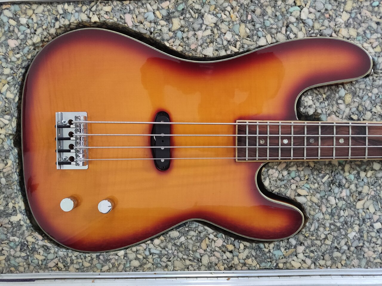

Hoyer Tele auf jeden Fall.
Rio-Palisander, heutzutage u.U. problematisch, als Griffbrett war damals Standard.
Reaktionen: Chuck und Nasenbär
Das ist bestimmt ein ziemlich guter Bass
Reaktionen: Chuck
Hier im Forum spielt jemand son hoyer telecaster bass. Schwarz mit feinen weißen Lines.
Mal schauen wann er sich meldet.
Reaktionen: Chuck
Zur Zeit liegt der Markenname wohl bei einer anderen Firma, sieht aus, als ginge da nicht viel. Zum geschichtlichen Hintergrund pack ich trotzdem den Link hier her.
Der Bass scheint aus einer Zeit zu sein, als Hoyer sehr gute Instrumente gebaut hat.
Und wegen dem Beitrag von @Ray Mahogany noch ein Link.
Schlau machen ist da gut, bevor es Mecker gibt wegen Handel mit geschützten Hölzern.

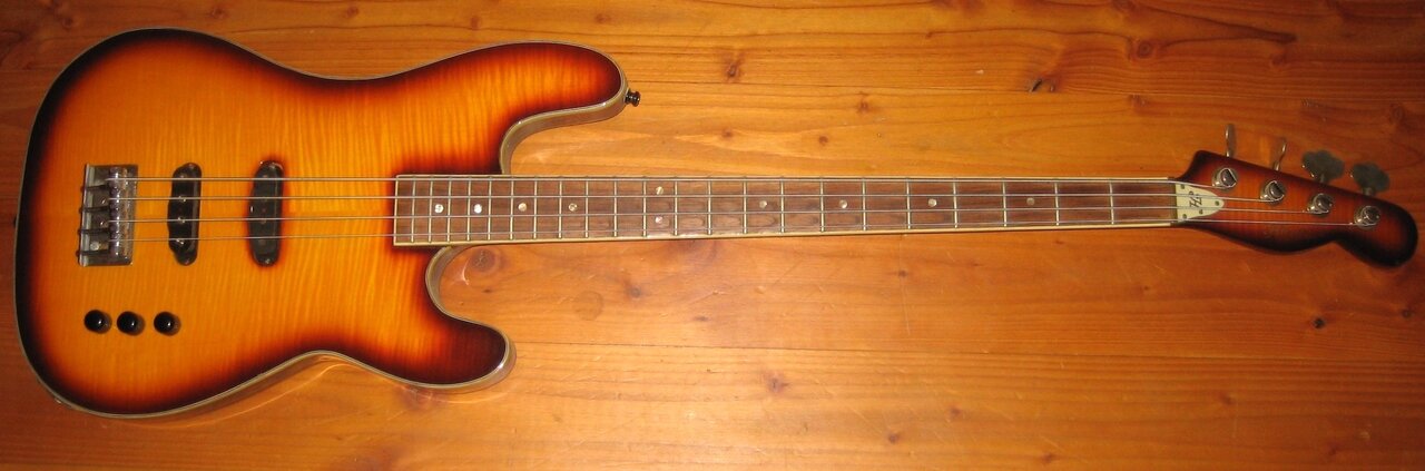

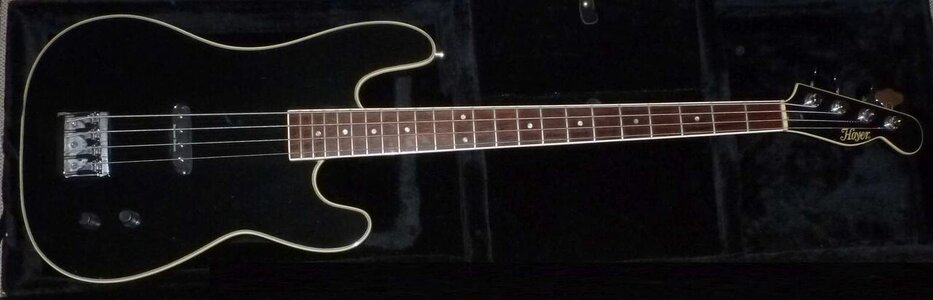

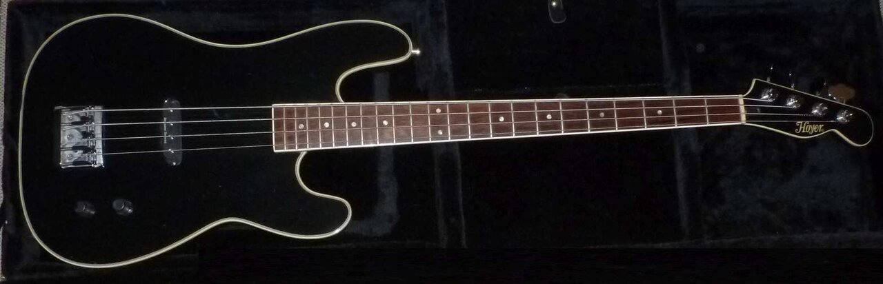

Das bin ich :D
Das Modell heißt 'TeleGraphic', die 'Nadelstreifen' sind aus in den Lack eingelegter silberner Metallfolie.
Reaktionen: feierabendbass, beate, Kingpin und 6 andere
Wie ist denn da der Hals gebaut bei dem Nadelstreifenbass? Auch durchgehend? Aufbassen, dass nicht einer von ZZ Top heimlich klaut, die Dinger!
  • #10
Durchgehender dreistreifiger Ahornhals, Mahagonibody....ergibt entspannte 5 kg ;)

Meiner:
Reaktionen: Chuck, feierabendbass, Crims0 und 3 andere
Heutzutage immer problematisch. Wenn es wirklich Rio ist, also Dalbergia Nigra.
Porenbild untersuchen und hoffen, dass es Dalbergia Latifolia ist (ostindischer Palisander). Siehe zB die Bilder hier (ziemlich weit unten): http://www.rio-palisander.de/
und falls es wider Erwarten zweifelsfrei Rio sein sollte, muss halt das Griffbrett getauscht werden.
Das blöde ist halt, dass es damals zwar bereits verboten war, mit Stämmen zu handeln (Rundholz), aber aufschneiden und aus vorhandenen Beständen Teile zu bauen war erlaubt. Ausdrücklich. Und deshalb gibt es massig Blockflöten, Klanghölzer, Xylophone und hochwertige Gitarren, die rückwirkend ins illegale gedrückt worden sind. Und DAS ist das Problem dieser Regelungen: in den 80ern war es zwar verboten, die Bäume zu fällen und die Stämme zu handeln, aber es war vollkommen legal, aus existierenden Beständen Instrumente zu bauen, und das wurde natürlich auch gemacht. Schadet ja keinem Baum mehr, ganz im Gegenteil.
Reaktionen: feierabendbass und franzmann
  • #15
Ernsthaft? Auch wenn der Bass zweifelsfrei aus einer Zeit stammt, in der das erlaubt war?
Würde dem Baum ja nicht mehr allzusehr helfen. Wenn das wirklich stimmt wäre es wirklich der größtmögliche Schwachsinn. xx(
Reaktionen: feierabendbass und Nasenbär
  • #16
leider ist die regel tatsächlich so schwachsinnig.
Reaktionen: E-A-D-G und feierabendbass
  • #17
Wer würde einen Griffbrett-Tausch kontrollieren?
Ich denke, diese Vorschriften zielen darauf ab, dass nicht unendlich lange "alte Lagerbestände" verbaut werden

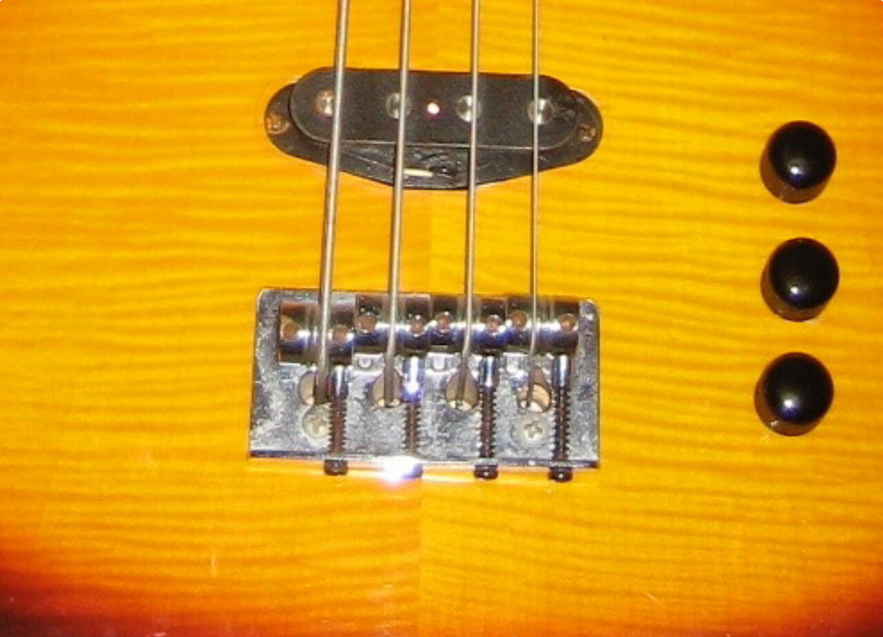

Meiner hat die Nr. 23, ist also 8 Bässe jünger als der Nr.15 aus dem Eingangspost. Neu gekauft um 1984. Etwa 1990 hat er einen 2. PU bekommen. darum auch der 3. Poti in der Mitte (V/V/T).
Der durchgehende Hals ist extrem schlank, evtl. heute nicht mehr jedermanns Sache. Entsprechend ist das Stringspacing vergleichsweise eng. Er ist momentan nicht hier bei mir, deshalb kann ich keine Maße angeben.
Zu Hoyer (aus Wikipedia):
Die Marke geht zurück auf die 1874 von Franz Hoyer in Schönbach im Musikwinkel (heute Luby, Tschechien) gegründete Gitarrenmanufaktur. 1945 wurde die Werkstatt von dessen Sohn Arnold Hoyer in Tennenlohe bei Erlangen wiederbegründet und konzentrierte sich ab 1967 – nach Arnolds Tod und der Übernahme der Firma durch dessen Sohn Walter A. Hoyer – hauptsächlich auf die Herstellung von elektrischen, halbakustischen und Western-Gitarren sowie E-Bässen. Aus ihrem Produktkatalog stammen so obskure Schöpfungen wie die von Roger Field erfundene Foldaxe(eine zusammenfaltbare E-Gitarre), oder der Dobrobass, aber auch die berühmte Schlaggitarre „Herr im Frack“. 1987 wurde die Fertigung aufgegeben.

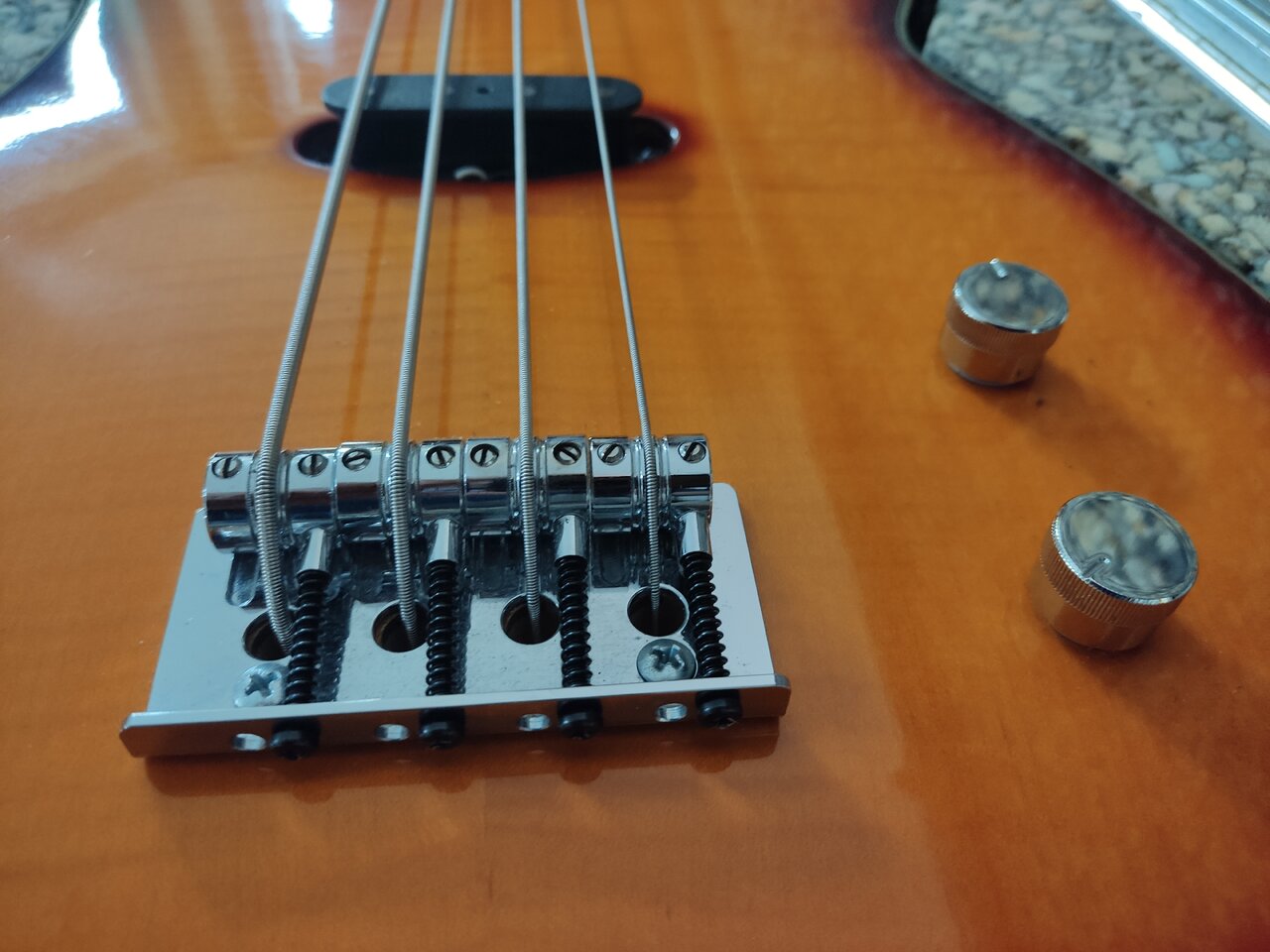

Ich nehme an, dass die schwarzen oben spätere Modelle (evtl. aus Fernost) sind mit 3D-Bridge? Meiner (und der oben) ist String-Thru mit großen Rollen-Reitern und nur 2 Befestigungsschrauben.
Bereits die Farbe deutet stark auf Dalbergia latifolia hin, also unktitischen ostindischen Palisander. Nicht auf die maximal geschützte Dalbergia Nigra (Nigra bedeutet bekanntlich schwarz). Wenn man es genauer wissen will, hilft wirklich das Porenbild weiter.
  • #20
Der Bass muß zweifelsfrei vor 1992 in die EU gekommen sein, dann ist es legal afaik. Keine Ahnung, wie sich das bei einem Prä-92er, in D gefertigten Bass verhält.
