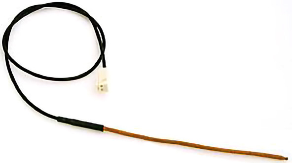

Yepp...Das ist das Teil. Leider nicht lieferbar !
Frage...du schreibst das du das Problem kennst.
Was geht denn an den Teilen kaputt ? ?
Könnte man denn x beliebige nehmen und nur den Stecker anlöten??
Danke
Danke
Was da genau passiert, weiß ich auch nicht. Der letzte, den ich ausgetauscht habe, hatte im Geflecht um den Pickup Auflösungserscheinungen, ich denke, daß der deshalb ausgefallen ist. Der Stecker ist einfach nur heiß und Masse, da kannst Du auch was anderes anlöten.
