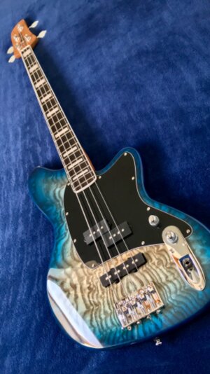

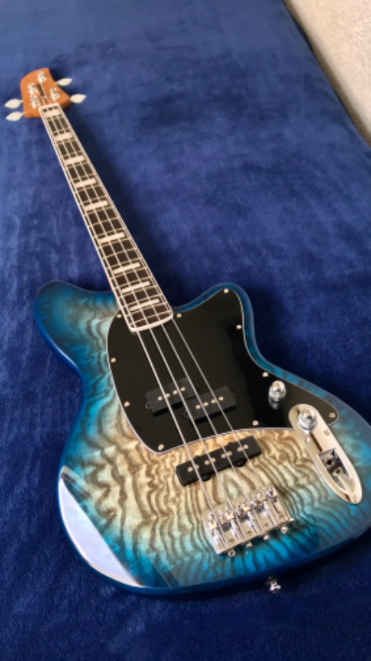

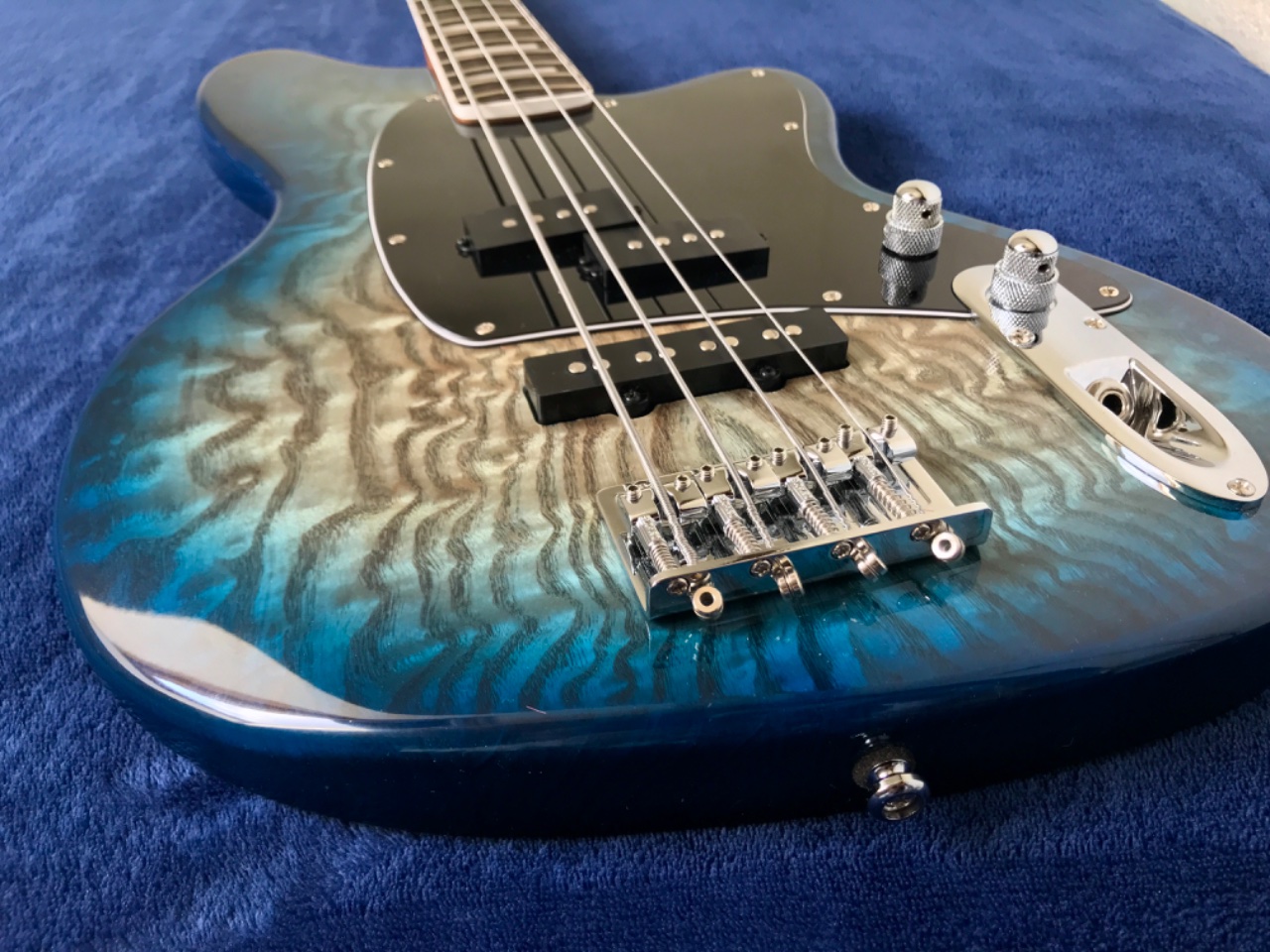

In einigen Testberichten wurde der Bridge Pickup des Ibanez Bass TMB400 bemängelt, dass er isoliert eingestellt zu sehr rausche.
Leider hat Ibanez bei diesem Modell keinen noiseless Pickup eingebaut, aber ich fand für mich eine akzeptable Lösung via eines virtuellen Noise-Gate Pedals in der App AmpKit 🤩))
Am meisten rauscht/summt der Bridge Pickup in der Einstellung wie zu Beginn des Videos: Volumen und Höhen sind auf Maximum gestellt, die Bässe in der Mittelposition belassen.
Hier eine kleine Sound-Demo mit aktiviertem Noise Gate Pedal…

Handelt es sich um Brummen oder Rauschen? Das sind vollkommen (!) verschiedene Geräusche und haben auch meist verschiedene Ursachen, bitte genauer beschreiben.
Rauschen ist wie ein hochfrequentes Windrauschen und kommt von aktiven Bauelementen, z. B. Transistoren und IC's (englisch hiss). Brummen kommt von der Netzfrequenz und hat eine Frequenz von 50 oder 100Hz, also im Bassbereich (englisch hum).
Dazu gibt es Einstreuungen von elektrischen Geräten mit wechselnden, knachend-krachendend-piependen Geräuschen (z. B. Handy).

Danke fürs Nachfragen! Es handelt sich um ein Rauschen… zu Beginn des Videos kannst du es via Headphones verifizieren, falls ich es falsch beschrieben habe 🫣
Ich habe denselben Bass - der Bridge-PU ist einfach sehr einstreuempfindlich.
Aber so ganz zwischen uns Betschwestern:
Wer spielt denn einen aktiven Bass Bridge-PU only und dann noch die Höhen voll geboosted?
Ist das ein Real-Szenario?
Ich mag den Bass total, aber in der Einstellung wäre er mir erheblich zu "dünn".
